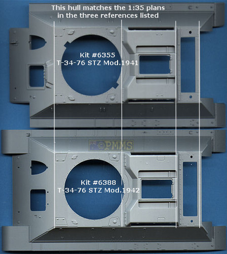

Если это Dragon 6449, то как раз верхняя часть корпуса неправильная, башню надо смещать вперед.

ЗДравствуйте! Да, это 6449. А куда её уже тут смещать и насколько? Может, есть примеры работ? Интересно взглянуть.
partizan051Дата: Понедельник, 21.06.2021, 23:43 | Сообщение # 14
Сообщений: 1320
Вы об этом, что Терри Эшли указал? Тут, правда, номер модели иной.
Думаете, что погон башни надо сдвигать?

Наверное, Вы правы, потому что вот:
Это погон с расканнибалленной  старой 34-ки от Звзеды, срез погона ближе к ВЛД
Это сравнение верха корпусов СТЗ-шки от Дракона и новй гайки от Звезды.
Сравнил длину корпусов новой гайки (104 мм) и СТЗшки (106 мм). Присутствует разница в длине, поэтому оставлю как есть - погон сдвигать не буду.
