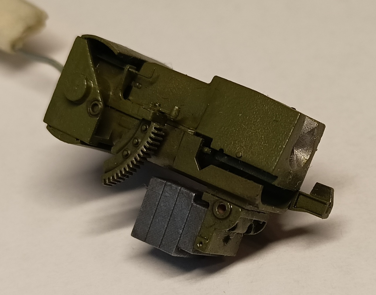

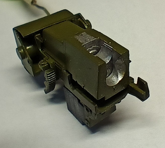

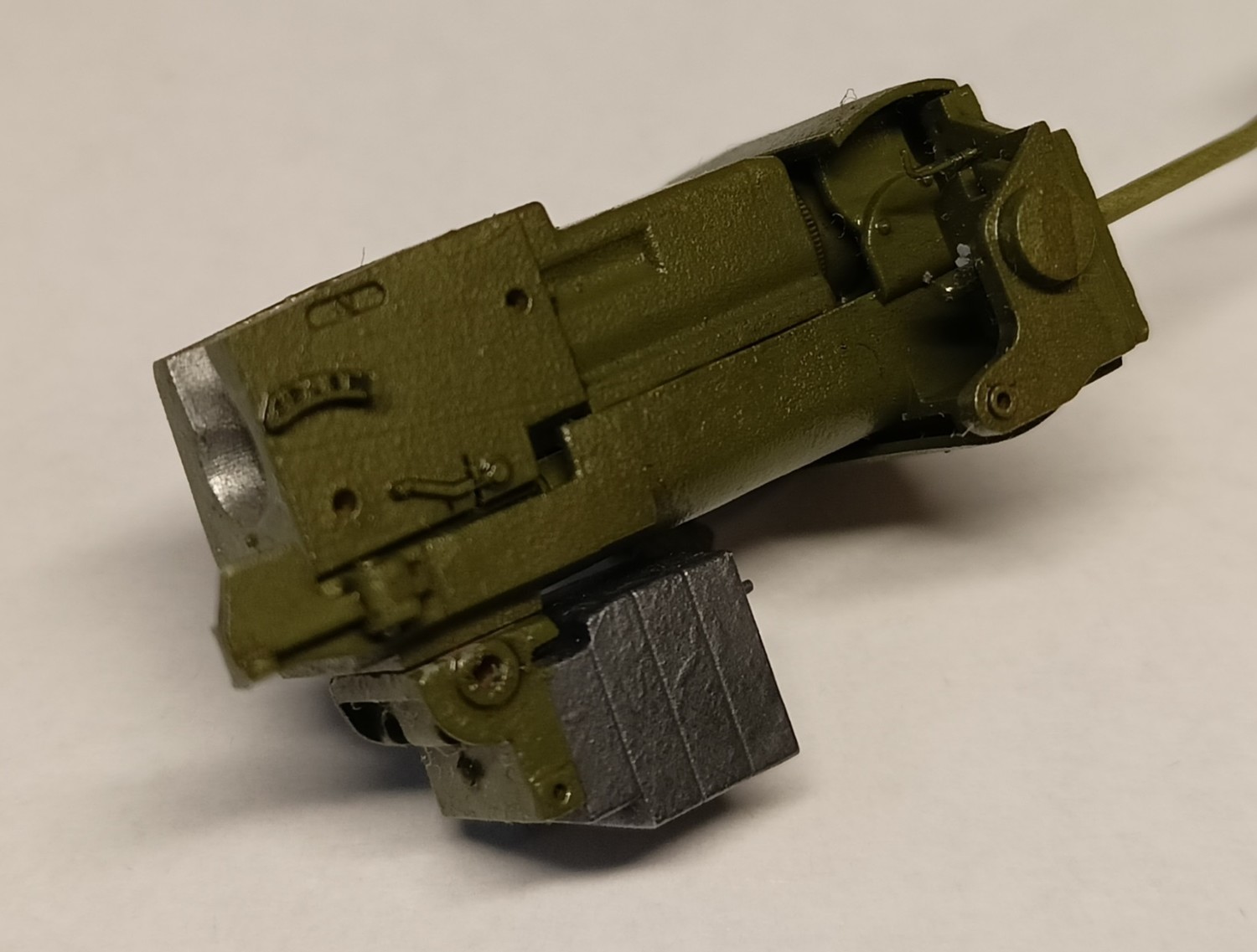

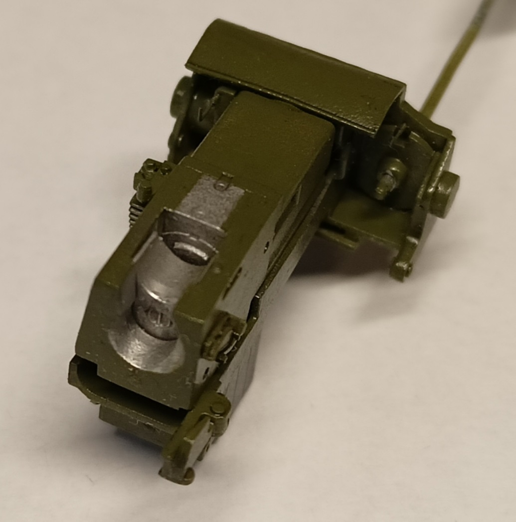

Здравствуйте.
Продолжаем по-маленьку...
Пушка частично окрашено и подсобрана.
Прикрепления: 0659794.jpg (216.0 Kb) · 4404631.jpg (208.5 Kb) · 3429386.jpg (176.9 Kb) · 3404102.jpg (142.0 Kb)

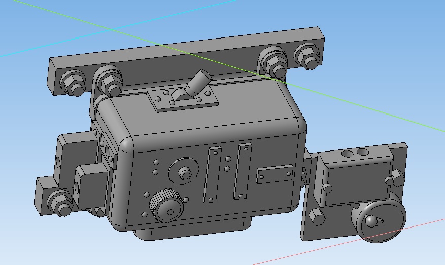

bzhulinДата: Суббота, 08.02.2025, 19:38 | Сообщение # 58
Сообщений: 70
Репутация: 25
Ну и по башне дорисовываю детали - ТПУ командира и панель электрооборудования.
Прикрепления: 2297343.jpg (99.7 Kb)
shermanm4Дата: Воскресенье, 09.02.2025, 15:22 | Сообщение # 59
Сообщений: 2790
Казенник получился классный.Можете открыть торговлю ими.:))))Файл  выкладывали с ним?
bzhulinДата: Воскресенье, 09.02.2025, 17:59 | Сообщение # 60
Сообщений: 70
Репутация: 25
Пушка пока не выкладывается. Еще не решил со щитком, но мысли есть.
