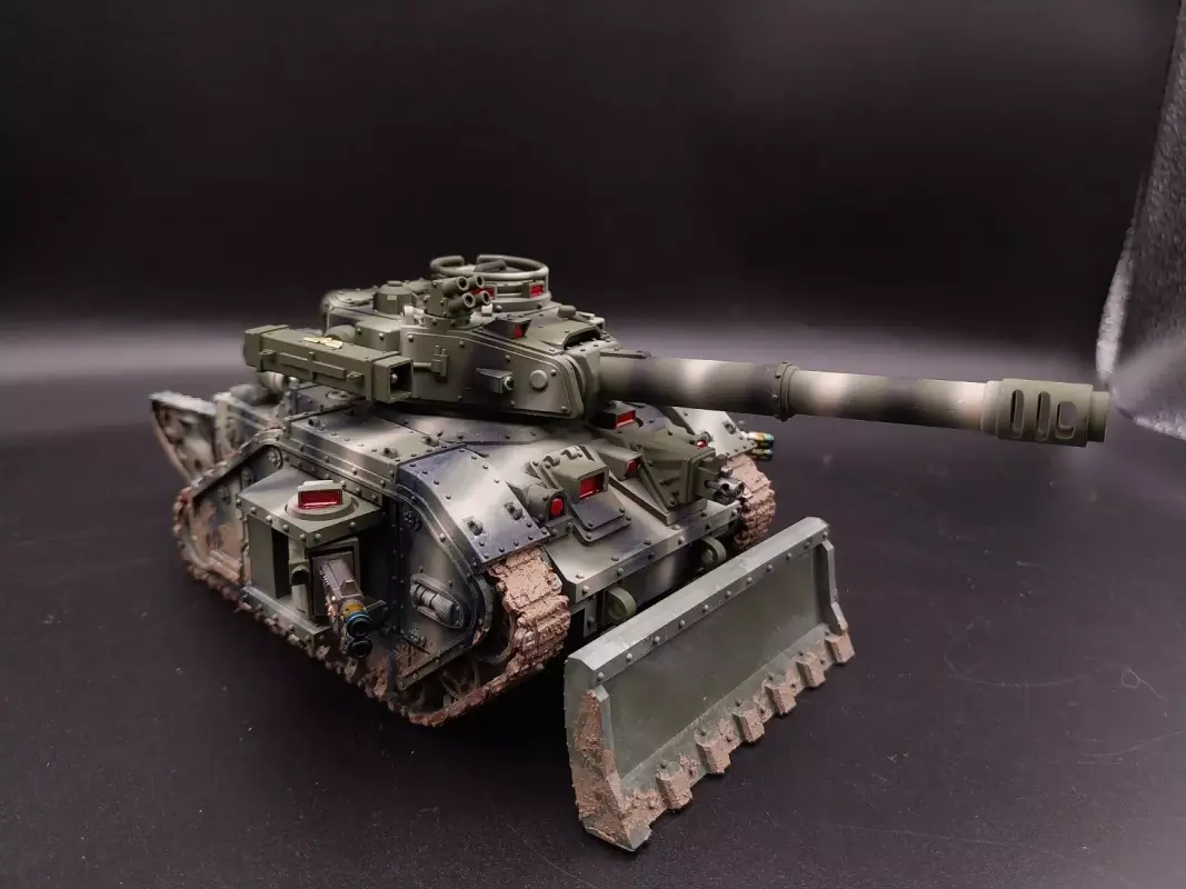

bzhulin, вот пример-Лемон Расс для Вархаммер.Напечатан одним куском.Детали держат друг друга и все без искажений.
Печатайте казенник в сборе.Не надо повторять пластиковую расчлененку.Там совсем иные технологии.

Т.е  совсем без поддержек? А он цельный или пустотелый?
shermanm4Дата: Суббота, 15.02.2025, 00:31 | Сообщение # 67
Сообщений: 2785
Поддержки были с кормы и там  шлифуются легко.Он пустотелый.Отверстия  на днище  и для башни для слива  лишней смолы.Не надо членить  лишний раз и получать гемор.
А вот так он выглядит в результате.Все детали 3д печать.

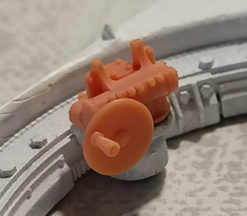

Наконец дорисовал механизм поворота башни.

Механизм супер вышел.Как живой.:))))

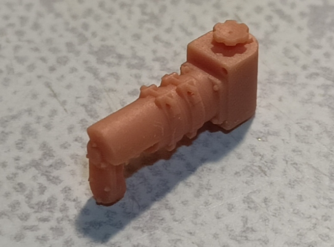

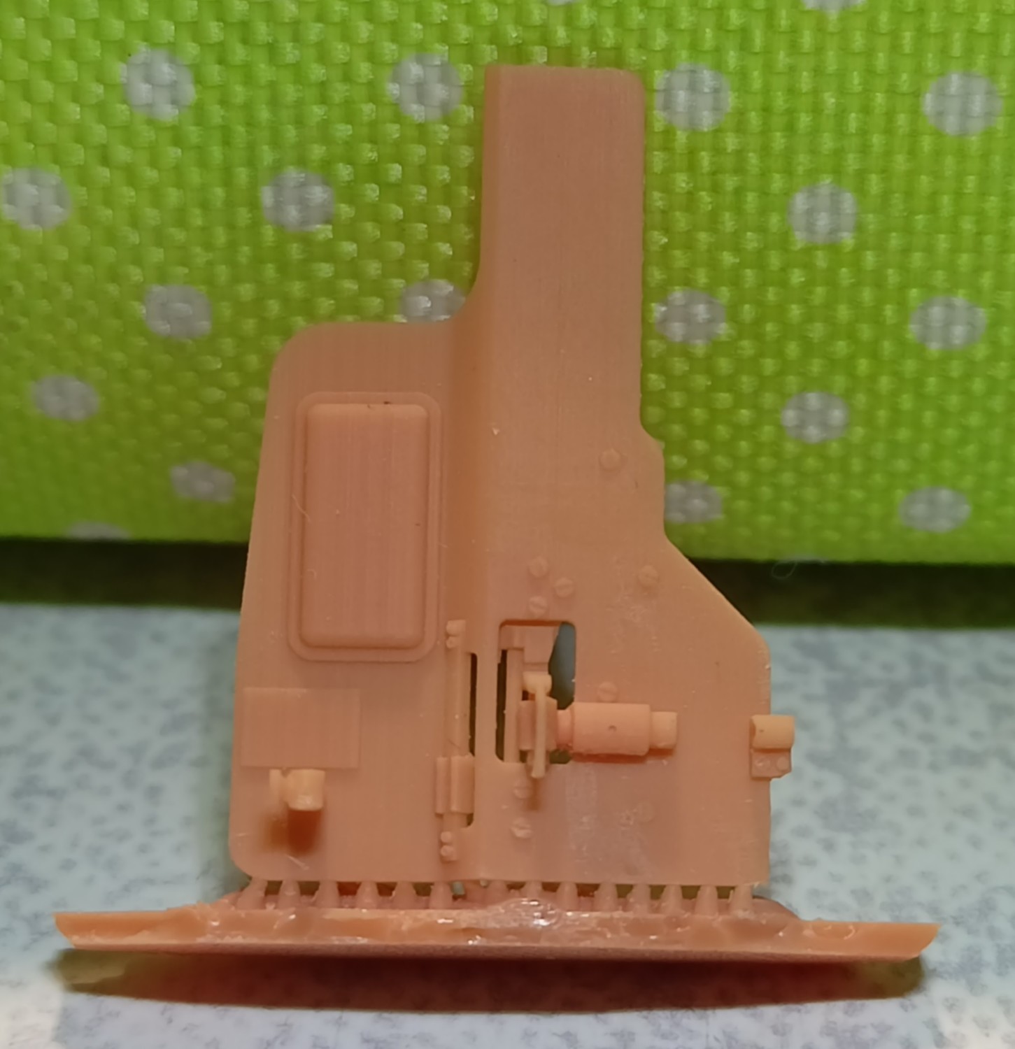

Напечатал механизм поворота башни. Сам механизм без мотора.
Отдельно мотор

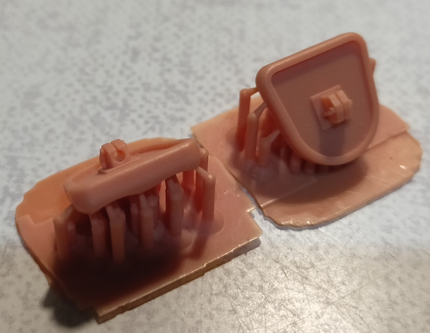

Сидушки в башню

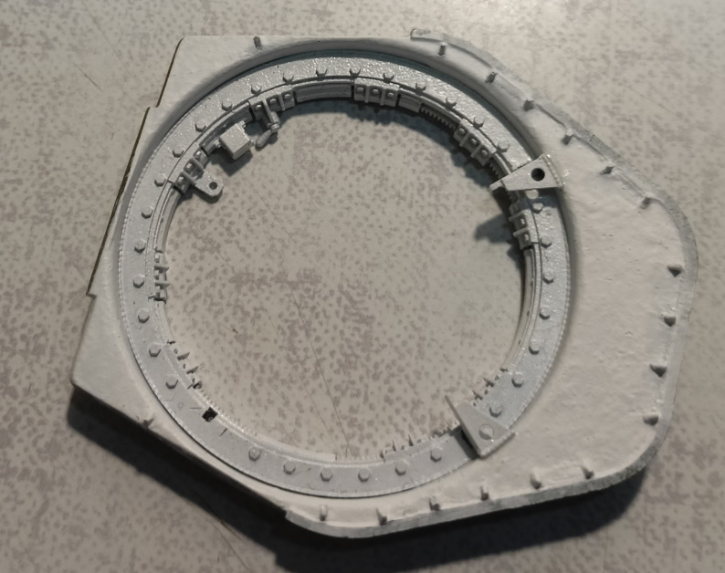

И давно отпечатанный и вставленный в нижнюю деталь башни венец с кронштейнами для крепления сидений
