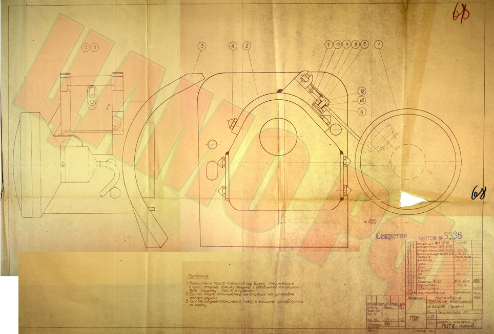

Широченные скулы башни как бы намекали, что на них надо что-то разместить. Но фары боевого света к 1943 году уже вышли из моды. И тут вспомнил, что несколько лет назад Юрий Пашолок на страницах своего ЖЖ рассказывал, что в конце 1942-начале 1943 года у нас велась разработка прицела ночного видения для танка Т-34. Было изготовлено 25 комплектов оборудования. Танки с установленными ПНВ весной 1943 года прошли испытания во фронтовых условиях. Результат испытаний был отрицательным.  Видимость в прицел не превышала25 метров. Но хуже того, 16-я гвардейская танковая бригада, в которой проводилось испытание ПНВ попала в окружение. По официальному отчёту, при выходе из окружения, всё секретное оборудование было уничтожено. Однако в мемуарах генерала Н.И. Бирюкова есть упоминание, что один танк с ПНВ всё-таки достался немцам.
Порылся в своих информационных закромах и нашёл чертежи ПНВ, опубликованные в своё время Юрием.
Знакомый студент-моделист оперативно нарисовал и распечатал на 3Д-принтере три деталюшки, которые потом прекрасно встали на модель.
