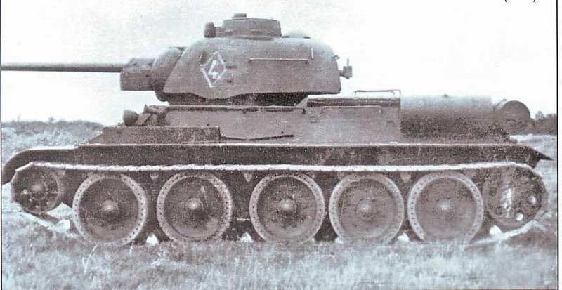

AnryalДата: Четверг, 17.11.2022, 16:20 | Сообщение # 47
Сообщений: 246
Репутация: 36
А я нашел еще такую фотографию
амкокДата: Четверг, 17.11.2022, 18:41 | Сообщение # 48
Сообщений: 834
Репутация: 192
AnryalДата: Четверг, 17.11.2022, 19:42 | Сообщение # 49
Сообщений: 246
Репутация: 36
спасибо!
