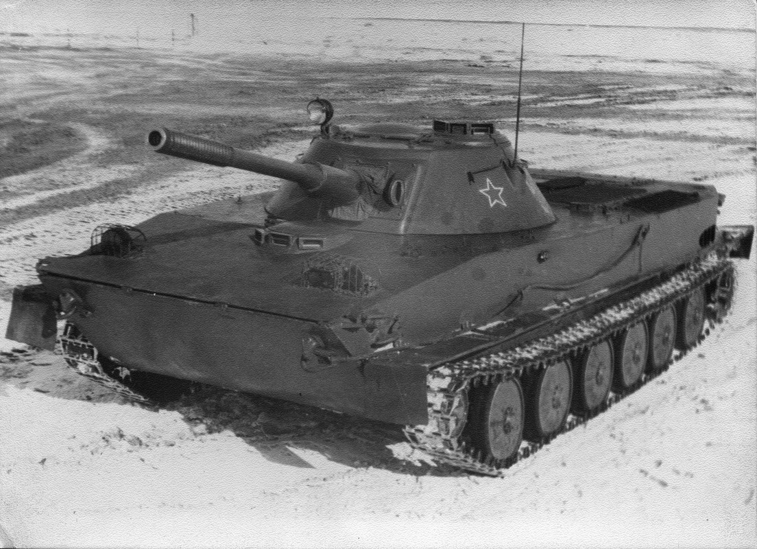

| Скажите, пожалуйста, а у ранних ПТ-76 тоже такая чехарда с модификациями корпуса, или они все были первого типа? У меня есть друг, которому я хочу на Юбилей сделать модель машины, на которой он служил. Фото есть пока только одно.

| По ранним всё чётко http://panzer35.ru/forum/44-8119-4 А вся чехарда искусственна из-за того, что трубач забыл удлинить нос корпуса последней модификации, но не забыл сделать боковой вырез, соответствующий, только этой модификации. И понеслась сборка несуществующих монстров. Хотя на первых "Б" действительно был корпус без удлинения, но с +60мм к оригиналу высотой, без бокового выреза и уже наклонной крышей МТО. Пт-76Б до модернизации
 Со всеми перечисленными признаками.

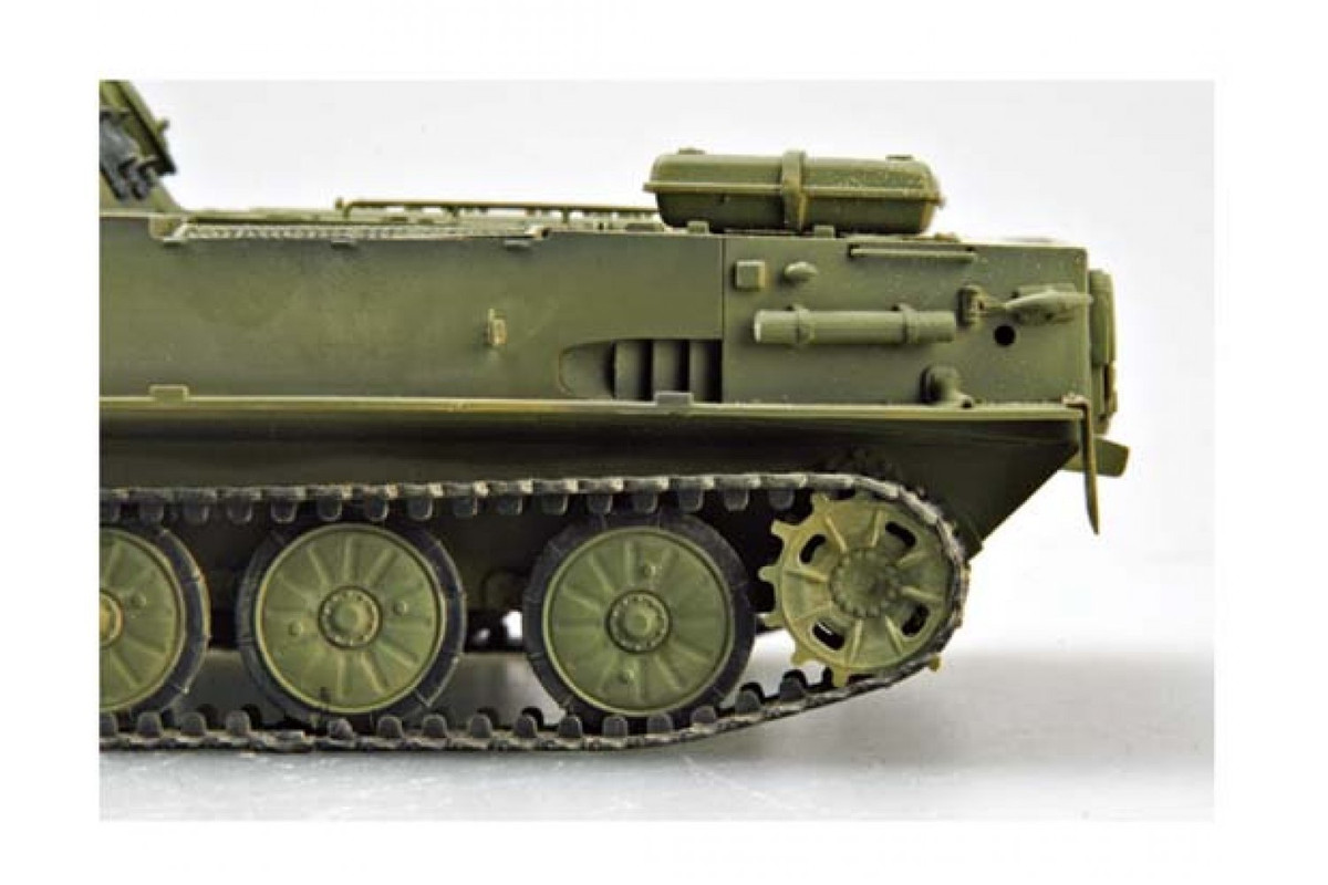

| Ещё кое-что в огород китайцев: Trumpeter - "высокий" корпус
online pic hosting Реально существующий высокий корпус
 При том, что ни форма этого среза, ни его размеры не менялись. Хотя на раннем (1951г.) варианте корпуса от Trumpeter размеры среза достаточно сопоставимы с высотой корпуса.

| Ну Вы хорошо, пообщались, пока меня не было))) Цитата robesper01 (  ) Ещё кое-что в огород китайцев:Trumpeter - "высокий" корпус А что за модель? Кто производитель?

| Тот же 00382. А круг зачётный  Папа вышел - началась драка).

| Цитата robesper01 (  ) Тот же 00382 Не узнал! Мне мой, без траков достался. Это китайцы такие в набор кладут!?

| Это с сайта, с "родной" высотой. Не знаю, как тут относятся к размещению ссылок. Напишу текстом "супер-хобби", там и литники со шкалой и фото собранных образцов.

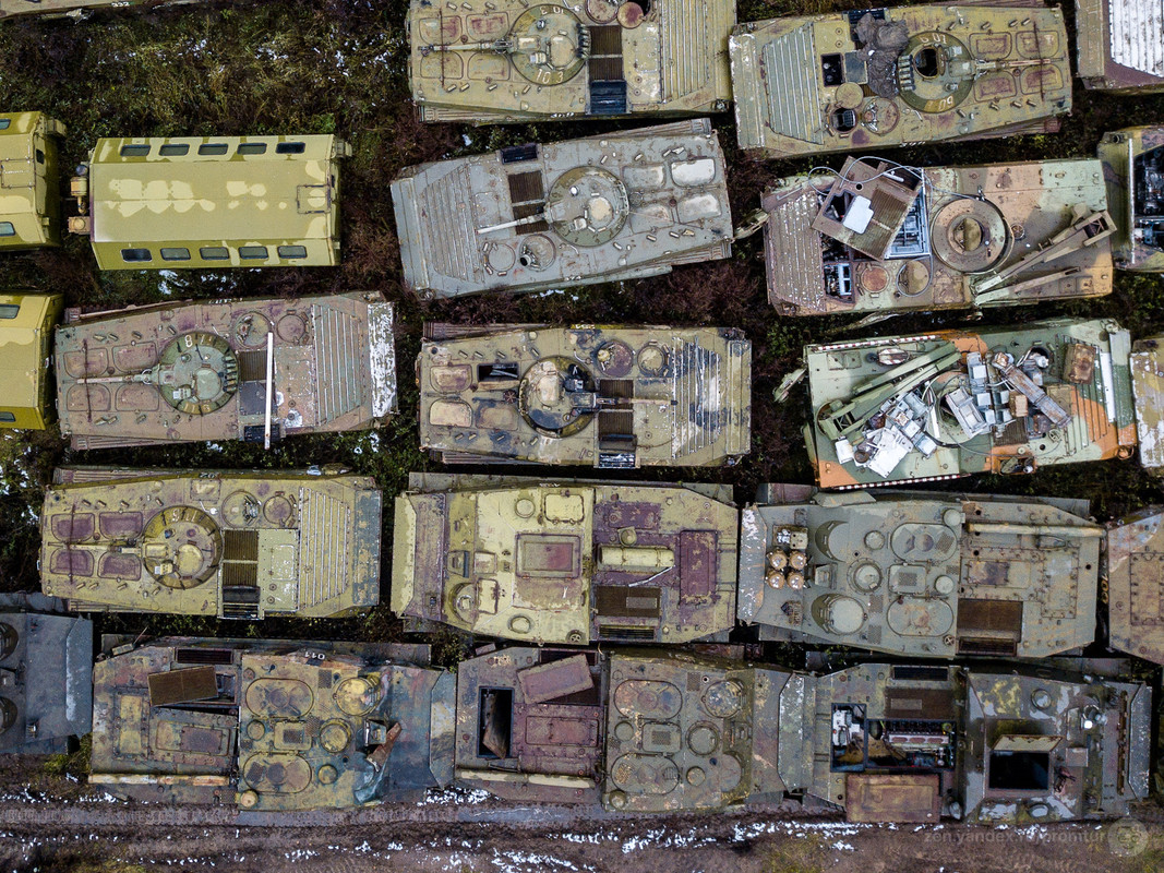

| robesper01 | Дата: Понедельник, 02.03.2020, 21:15 | Сообщение # 375 |
Сообщений: 103
| Нашёл интересную фотку. В двух нижних рядах 5шт БТР-50 полностью попали в кадр. Те, которые с двумя башенками - "длиноносые" 3шт. с "высоким" МТО.
