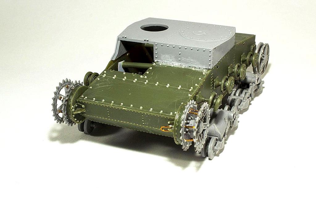

Начинаю очередную "стройку" машины семейства Т-26, а именно модели химического танка ХТ-26 с башней-переделкой от линейной двухбашенной машины. Данная переделка производится в смоле компанией "Studio Perfect Model", обзор новинки был в декабре.
Предварительно буду строить машину с некоторыми элементами машин ранних выпусков ("старая" ходовая, отсутствие кронштейнов крепления буксировочной цепи на корме, старый сигнал и пр.) и наличием элементов машин поздних выпусков и после модернизации (один ящик ЗИП, развернутая труба выхлопной трубы, наличие креплений шанца). Примерно такую....
В "стройке" участвуют: модель Т-26 от "ХоббиБосса" № 82495, смоляное дополнение ХТ-26 от "Studio Perfect Mode", металлические гусеницы производства "Лейбъ-компании", ходовая часть "старого" типа от "Комплект ЗИП", точеный ствол пулемета ДТ от "Магик Моделс", остатки различного травления.

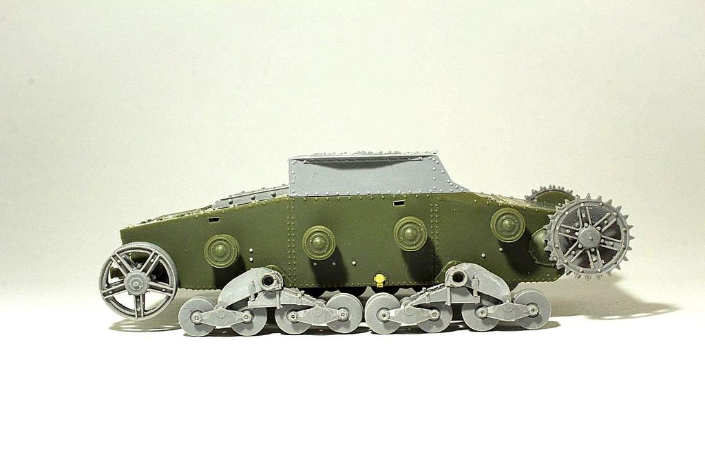

Первым делом я решил поставить на модели полностью ходовую от "Комплекта ЗИП" (зачем, не знаю сам)))). Для этого изобразил крепления, поставив пластиковые стержни по всей ширине корпуса, и собрал сами узлы ходовой.
Потом собрал остальные части ходовой: ведущие колеса, "ленивцы", поддерживающие катки. Также на корпусе изобразил по бортам недостающие болты и клепки, характерные именно для химических вариантов машины.
Потом снес все пародии на метизы от "ХБ" на картерах ведущих колес, на ВЛД и заднем листе и поставил болты от МК". Также сделал из проволоки буксировочные серьги "старого" варианта. Установил решетку воздуховода от "Комплекта ЗИП", хотя надо было устанавливать "родную" из набора (смоляная на 1 мм уже и встала на посадочное место впритык).
Потом установил смоляную подбашенную коробку из набора "Studio Perfect Mode". Коробка встала практически идеально. Небольшая щель между коробкой и задним верхним листом получилась по моей вине - в данном месте проходит прилив от литья и я немного переусердствовал с наждачкой. В принципе, ничего страшного - в том месте все равно будет установлен запасной каток с креплениями)))).
И немного неаккуратно выглядит стык ВЛД и подбашенной коробки - сначала все было собрано нормально, но потом я стал ставить ряд болтов по ВЛД, сильно нажал.... хруст.... и все надо соединять заново))))). Но это место еще будет правиться....
При установке смолы на корпус от "ХБ" пришлось вставить в корпус распорки, т.к. борта были немного поведены. С распорками подбашенная коробка встала "как родная". Единственно, что нижний ряд клепок на подбашенной коробке по бортам не совсем совпал по симметрии с рядом клепок на пластиковых бортах, но это такая малость. Упомянул только ради справедливости))))))
Продолжение следует......
HartДата: Понедельник, 07.01.2019, 06:26 | Сообщение # 2
Сообщений: 9269
Александр, обрати внимание на левый задний угол:
И еще вопрос: траки лейб лучше МК? Как на зубья садяться?

vftdrf47Дата: Понедельник, 07.01.2019, 23:13 | Сообщение # 5
Сообщений: 648
Репутация: 202
Дмитрий, на этом углу уже стоит короб воздуховода и ничего не заметно biggrin .
Траки от "лейбов" встают на звездочку нормально, хотя они и были рассчитаны, в свое время, на "Звезду". На "ХБ", как у меня получилось, надо укоротить на 4 трака исходную гусеницу. Но гусеницы встают, как-бы, впритык, так что после окраски и прочих модуляций на звездочку надо будет чуток натягивать.... И еще - надо ведущее очень четко ориентировать зуб напротив зуба, на одном ведущем у меня получился практически незаметный сдвиг двух половинок относительно друг друга, так гусеница сначала не хотела ложиться на венец ведущего... У того же "Фриула" отверстия под зубья венца пошире и гусеница не очень чувствительна к смещению половинок. Ну а у "МК" все правильно по матчасти, но гусеница без доработки на ведущее что "ХБ", что "Звезды" не лезет - надо прокладку между половинками ведущего ставить.
А у "лейбов" и гусеница уже готовая собрана, и на ведущее лезет нормально, и цена, самое главное, ниже всех остальных (1500 руб.). Единственно, эти гусеницы под заказ - ждать 2-3 недели (правда я сразу 4 комплекта заказывал)
vftdrf47Дата: Среда, 09.01.2019, 23:43 | Сообщение # 6
Сообщений: 648
Репутация: 202
Продолжаю "стройку" ХТ-26....
По модели: поставил надгусеничные полки с кронштейнами-уголками (уголки спаял для надежности), на передние крепления установил болты, поставил короб воздуховода и выхлопную трубу, затем поставил систему задымления-опрыскивания и щиток защиты (из смоляного набора). Сразу хочу сказать, что щиток защиты не захотел вставать как положено при собранной выхлопной и коробе воздуховода - просто не пролез на свое место , надо было сначала установить щиток, а потом короб воздуховода... Так что щиток немного стоит не "по-фэншую".
Потом поставил один ящик ЗИП (смоляной), к нему приделал ручку из травления. Также установил запасной каток с креплением, подготовил шанец, в т.ч. спаял из травления штык лопаты, затем сделал из зубочистки черенок.
Собрал фару ("Эльф") и гудок с проводкой. По кронштейну крепления фары - место крепления срезал лезвием с пластиковой детали "ХБ", надо было бы предусмотреть этот кронштейн в смоле (может быть отдельной деталью), но это так, каприз.  Установка детальки из пластика занимает 1,5 минуты....
Теперь очередь за башней, включая оплетку огнемета тягами и шлангами.

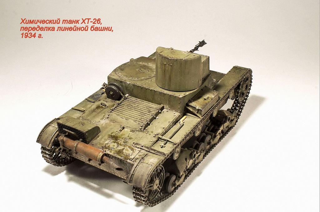

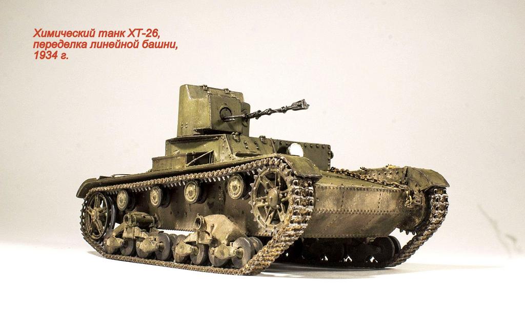

vftdrf47Дата: Понедельник, 11.02.2019, 00:00 | Сообщение # 14
Сообщений: 648
Репутация: 202
Как-то так незаметно для себя модель и закончил biggrin
Все откладывал "на потом" фотографирование каждого этапа покраски и обгадинга и вот отснял уже готовую модель....
