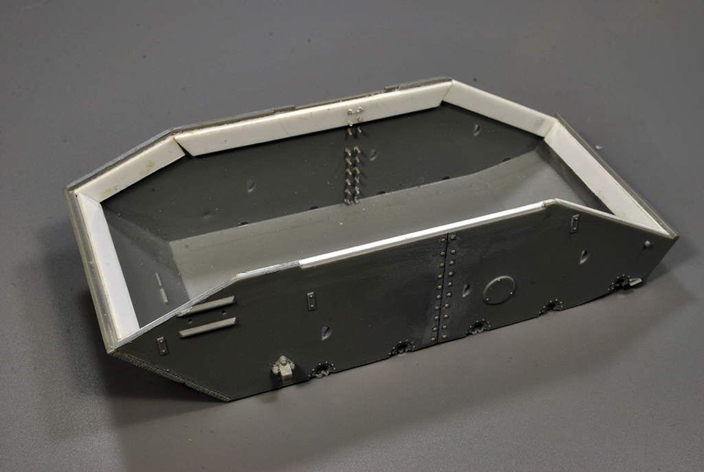

Решился взяться за этот достаточно старый набор. В планах доработать МиниАртовский набор и на выходе получить хотя бы немного копийную модель танка Т-80.
Приступим к сборке!
Первое что бросается в глаза, это неверное расположение листов. Нижний кормовой лист должен быть приварен поверх торцов боковых листов.
Исправляется это легко шпаклёвкой и раскроем нового соединения.
Заодно сразу сделал стык -боковины собирались из двух листов на клёпке.
Лобовой лист тоже дан на модели не верно. В отличие от Т-70 он выступает над торцами бортов. Это исправление повлекло за собой серьёзные доработки корпуса.

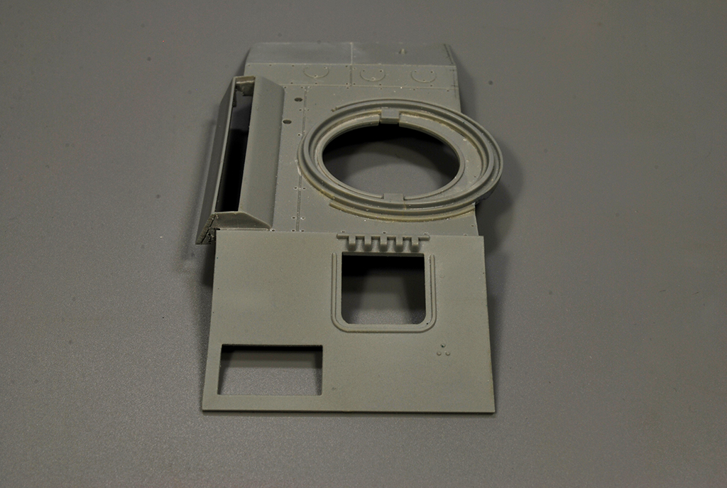

DeniSДата: Вторник, 05.03.2019, 20:39 | Сообщение # 4
Сообщений: 436
Продолжим!
-закончил с расположенем листов, добавил в нужные места сварные швы.
-зашпаклевал всю рашивку. На модели расстояние между листами очень большое. Расшил все по новому с помощью острого ножа.
-заменил все метизы.
-добавил недостающий люк на правой стороне. На Т-70 идёт один круглый лючок, а здесь их дожно быть два.
-добавил на воздухлзаборник две перемычки ( миниарт предлагает три) и сделал механизм откидывания короба.
- заменил люк мехвода на смолу от Комплект Зип
-заменил ведущие редуктора на Комплект Зип
