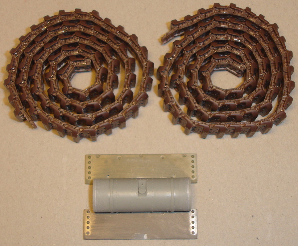

Гусеницы наборные AFV были в комплекте с AVRE. Поскольку танк буду пробовать использовать для диорамы,то потом частично загрязню. В первую очередь касается стыков верха и низа.
Также попробую установить на него топливный бак на корму. На выбранном прототипе бак не виден, но он есть на других машинах этой танковой колонны (202 и 505 снятые немцами). AFV бак в комплекте не даёт, хотя даёт крепление под него. Также крепление есть в наборе травления Voyager (у Orange Hobby есть тоже только основание как у AFV. Сам бак из набора Miniart для Valentine, благо для ленд-лизовских Valentine он особо не нужен. Размеры баков вроде совпадают.
Бак ещё буду дорабатывать. Крепления нужно будет стачивать и делать шире. Не знаю, что за клёпка на баке, но ширина между рядами тоже отличается. Край тоже уже.

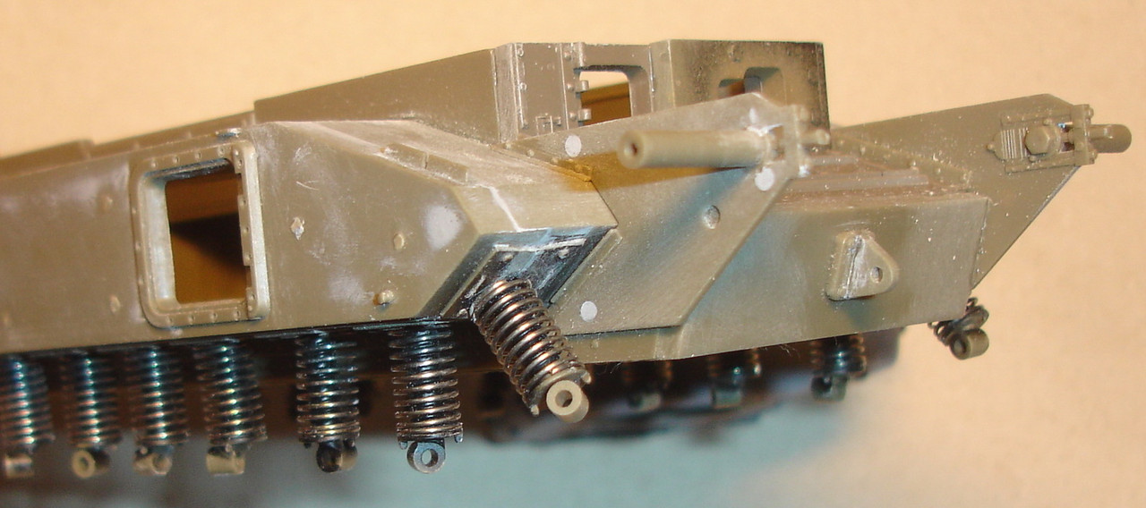

Подсобрал верх корпуса. Из незапланированных доработок - вставки внутрь воздухозаборников, поскольку выгнуты эти детали дугой на всех трёх моделях Черчиллей, которые у меня есть.

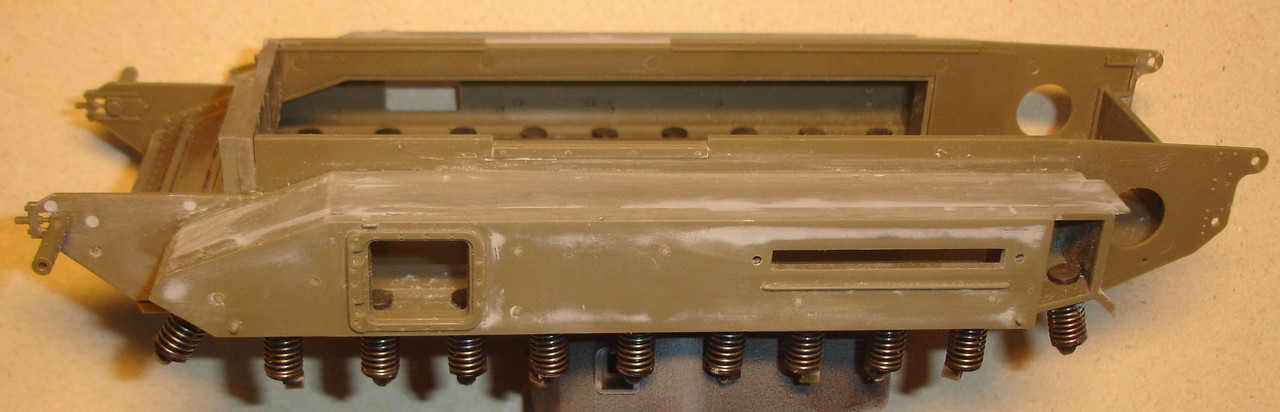

Частично собрал корпус второго "Черчилля". Убрал конические гайки. Крепления чуть-чуть оставил, чтобы было видно. Единственно с лобового листа убрал полностью, поскольку там гайки были на детали отлиты.

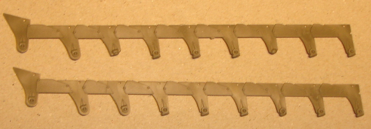

Так же убрал направляющие сверху. Буду менять на травленые, которые есть в наборе Voyager PE 35172 с крыльями. Сами крылья буду ставить на другую модель.
UolmoДата: Четверг, 09.01.2020, 01:05 | Сообщение # 23
Сообщений: 200
Так же доработал защиту ведущего колеса. Убрал оттуда крепления, поскольку на ленд-лизовских таких вроде нет.

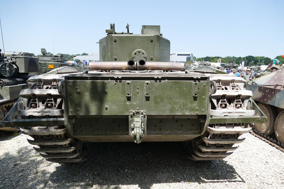

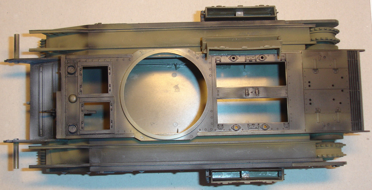

Начал собирать ранний кормовой ящик на башню. Он зачем-то дан в наборе травления PE35177 1/35 WWII British Churchill Mk.III AVRE притом что на
фотографиях AVRE ранним ящиком не нашёл. С пайкой пока получается не очень.
Также переделка кормовой плиты корпуса в ранний вариант.

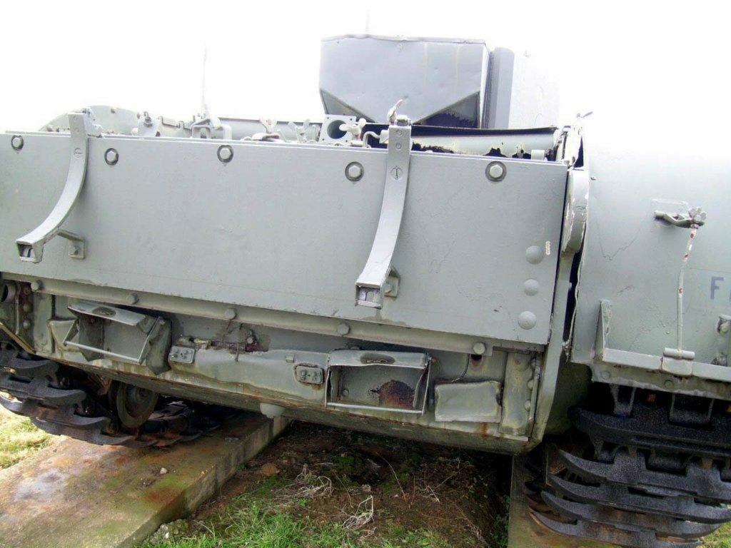

Ну а самое весёлое это крепления крыльев на бортах корпуса. Они хорошо видны на музейных машинах, а 82 "За Коммунизм" как раз со снятыми надгусеничными полками.

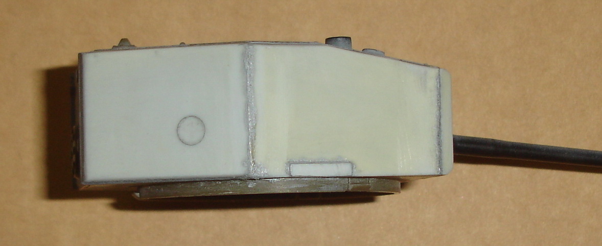

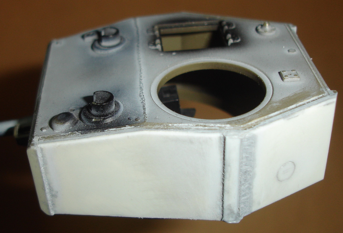

Башня МКIII подверглась доработке по рекомендации Хольгера. А именно толщина бортов башни была нарощена миллиметровым пластиком.
Также приобрёл травлёный наборчик для нанесения самолётной расшивки, благо не сильно дорогой и может ещё понадобиться. Но в данном случае нужен только для кругов на башне. Их тоже надо сдвигать по сравнению с тем как сделано в АФВ. Накладку на правом борту сделал заново поменьше размером. (Ориентировался по фотографиям Абердинской машины).
Это ещё не окончательный вариант. В частности надо доделать сварные швы. Да и фактура брони там своеобразная. Но, видимо, как обычно буду грунтовать по ходу работы и часть доработок может быть не видна.

Рекомендации для тех кто решит дорабатывать:
1. Листы в задней части башни лучше обрабатывать до приклейки листов в передней части, поскольку скосы подгонять приходится по месту, а у передних листов скосов снизу нет и потом приходится восстанавливать углы.
2. Всё-таки надо увеличивать толщину лобового листа тоже, но делать это с внутренней стороны, до приклейки его на место.

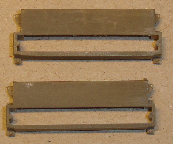

Убрал верхний кормовой лист с решётками на МКIV. Основная причина как раз в нижней решётке. Видно, что или она должна быть видна из-под листа (как на абердинской), или лист длиннее и тогда с пятью вырезами под болты, которыми эта решётка крепится.
Решётки, видимо, буду ставить травлёные из вояджеровкого набора, хотя его тоже надо исправлять, как раз в той части, что он повторяет размеры АФВ и при использовании родных уголков нижняя решётка оказывается выше чем нужно.
Ну а для раннего МКIII корму в принципе нужно менять. Тут ни родные детали АФВ, ни Вояджер не подходят. Благо подходящие образцы имеются.

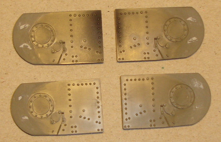

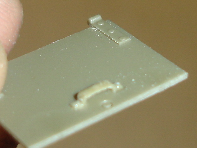

В плане травления ещё поставил ручки на люки. На фото хоть музейных машин, хоть фронтовых видно, что ручки с плавными изгибами. По этой причине продукцию Orange Hobby в этой части забраковал сразу. Травление гнётся исключительно под 90 градусов. Вояджер можно худо-бедно изогнуть. Так что на МКIV поставил его.
Для МКIII решил воспользоваться родными деталями. Они тоже сделаны под 90 градусов, но здесь излишняя толщина пластика в плюс поскольку толщину
можно уменьшить, и уменьшить с разных сторон, получив скругления.
