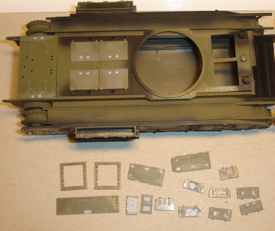

| Uolmo | Дата: Пятница, 25.10.2019, 19:34 | Сообщение # 2 |

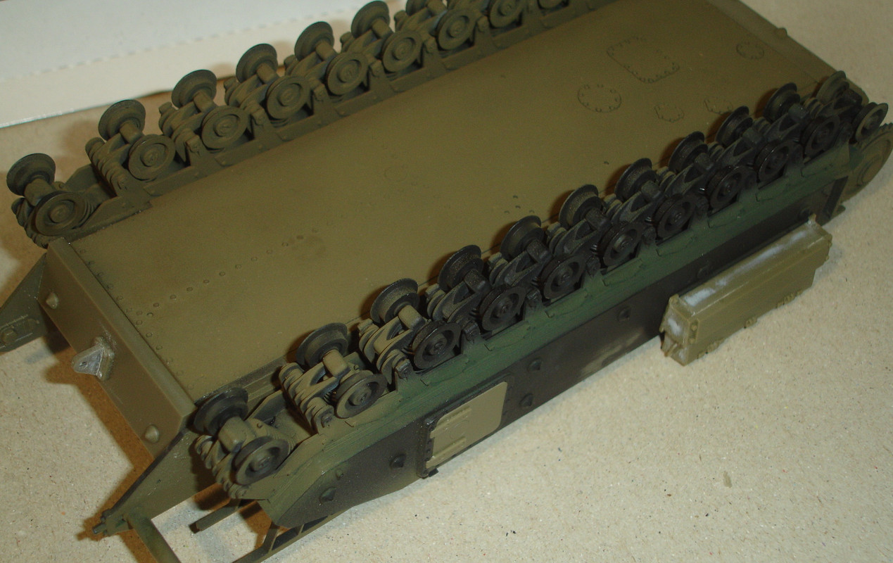

Сообщений: 200
| В значительной степени уже собрана ходовая часть и ванна корпуса. Некоторые детали пришлось основательно шпаклевать. Красить приходится тоже в процессе сборки, поскольку после сборки это гораздо сложнее, а где-то вообще невозможно.

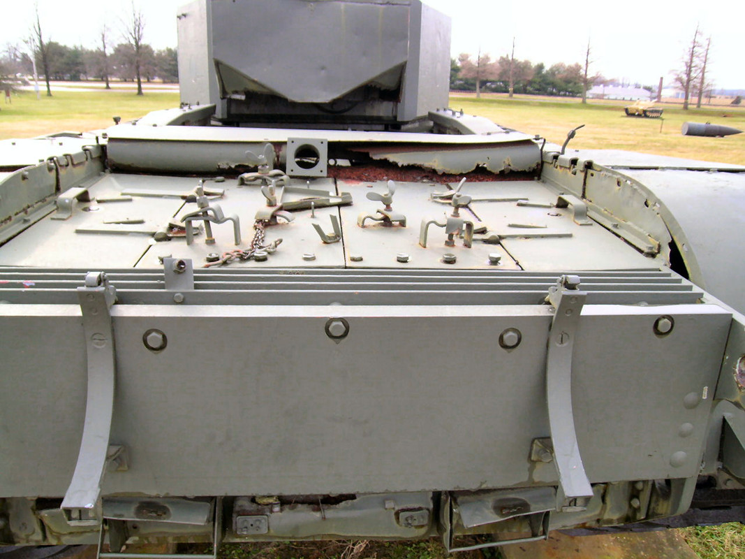

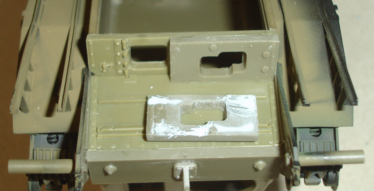

| Uolmo | Дата: Пятница, 25.10.2019, 20:09 | Сообщение # 4 |
Сообщений: 200
| Ориентируюсь на фотографии также других ленд-лизовских машин. Из музейных машин ориентируюсь на машины из Абердина и Самюра. И вот тут возникает первый вопрос. Верхняя кормовая плита явно отличается.
picture url
Есть подозрение, что AFV ориентировались на модернизированные машины. Что и в каком количестве менялось, не знаю, но здесь, видимо связано с креплением прицепного устройства (детали С15 и С16), которое изначально не предусматривалось. Возможно его добавили по типу огнеметного Churchill VII Crocodile. Кроме того на Абердинской машине по бокам по три заклепки против пяти у AFV.

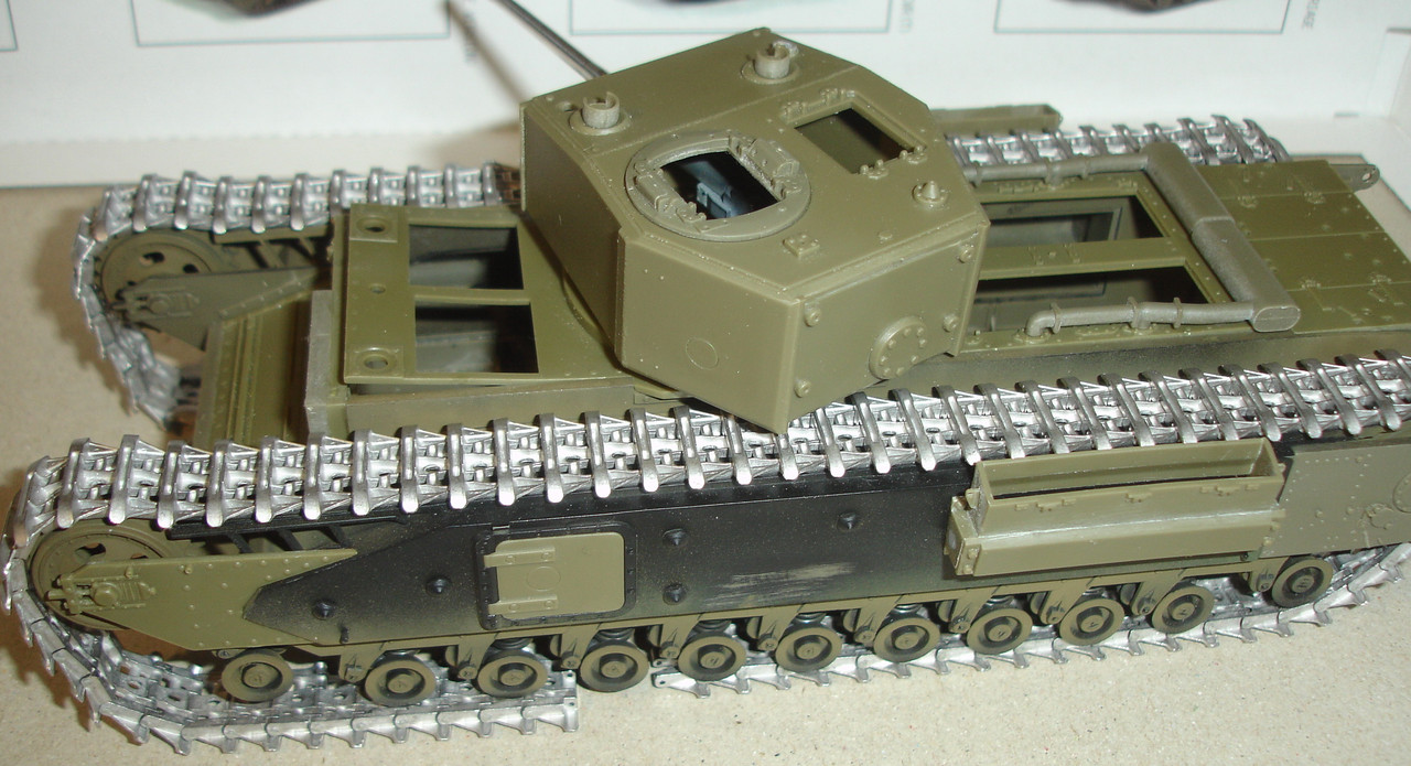

| Uolmo | Дата: Пятница, 25.10.2019, 20:19 | Сообщение # 6 |

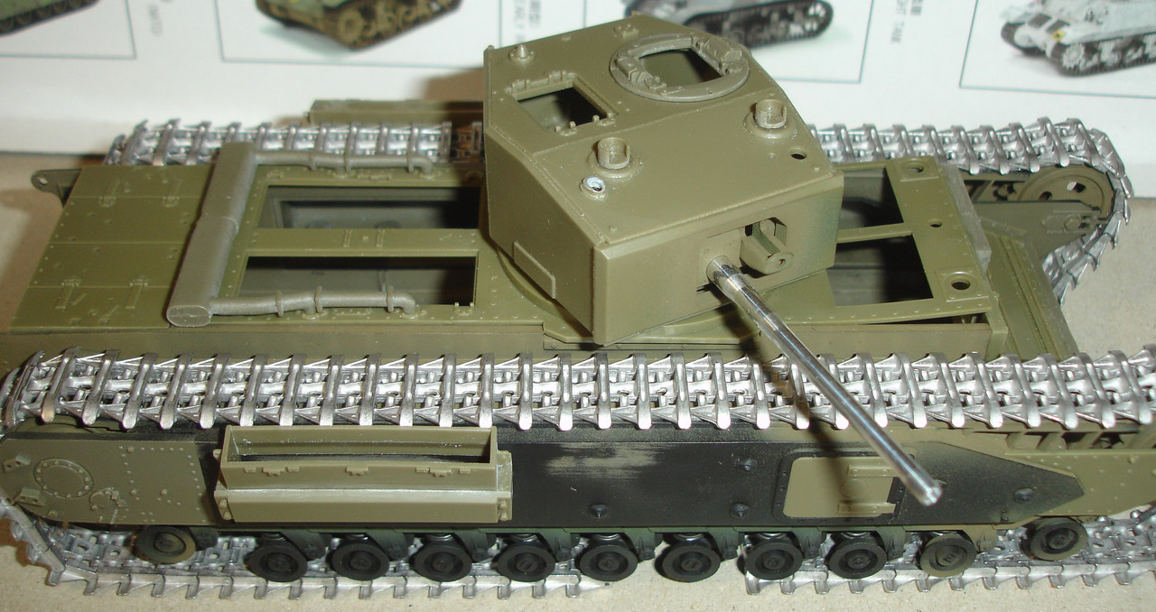

Сообщений: 200
| Ну и общий вид. Верх корпуса и башня просто приложены. Гусеницы собраны в ленты. На башне подкорректировал канал дымового гранатомёта. Родной ствол металлический менять не планировал, благо прототипу соответствует.

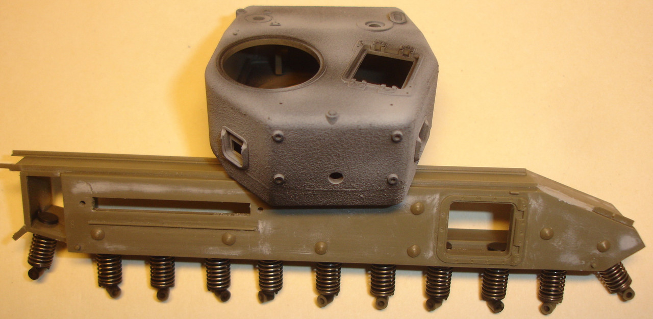

| Uolmo | Дата: Вторник, 10.12.2019, 14:55 | Сообщение # 7 |
Сообщений: 200
| Потихоньку продолжаю. Утяжины, к сожалению, почти на всех мало-мальски объёмных деталях. Так же заделал паз на кормовом листе и посадочные места для ручек на люках, поскольку буду ставить травленые.

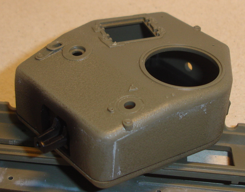

| Serg7 | Дата: Вторник, 10.12.2019, 16:47 | Сообщение # 11 |
| Фактура брони частично снесена при вышкуривании щелей. Как восстанавливать будете?
| Uolmo | Дата: Вторник, 10.12.2019, 20:14 | Сообщение # 12 |
Сообщений: 200
| Цитата Serg7 (  ) Фактура брони частично снесена при вышкуривании щелей. Слишком большая ступенька была.
Цитата Serg7 (  ) Как восстанавливать будете? Как обычно: нанести аккуратно клей, посыпать литниковой пылью, ещё раз нанести клей, неаккуратно потыкать старой обрезанной кистью. Только делать это буду уже после того как с низом состыкую.

Сообщений: 200
| Собрал верх и низ литой башни. Стык подшпаклевал, но до конца не зачищал, поскольку как раз там литьевой шов, которые просматривается и на военных фото и на музейных машинах. Потом сделал фактуру литья, где не хватало. Загрунтовал слегка, чтобы было лучше видно, в паре мест ещё раз поправил фактуру литья. Ну собрал борта (ещё не до конца).
