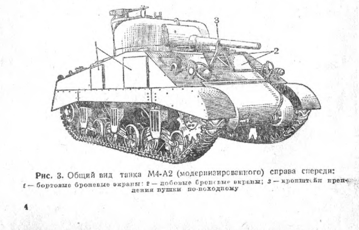

Убрал с лобовой бронеплиты характерные для М4А4  сварные швы.Добавлю сварные швы вокруг "будок" ,как их называет коллега.В руководстве по танку М4А2 от 1945 года  их именуют "выступы" и "приливы".
На американском сайте  выступы эти именуют "капоты" или "капюшоны" .Или это не верный перевод?

Из руководства по танку  М4А2 1945 года.Экраны на капотах все же есть.
