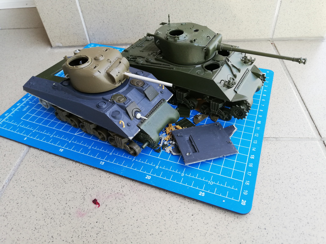

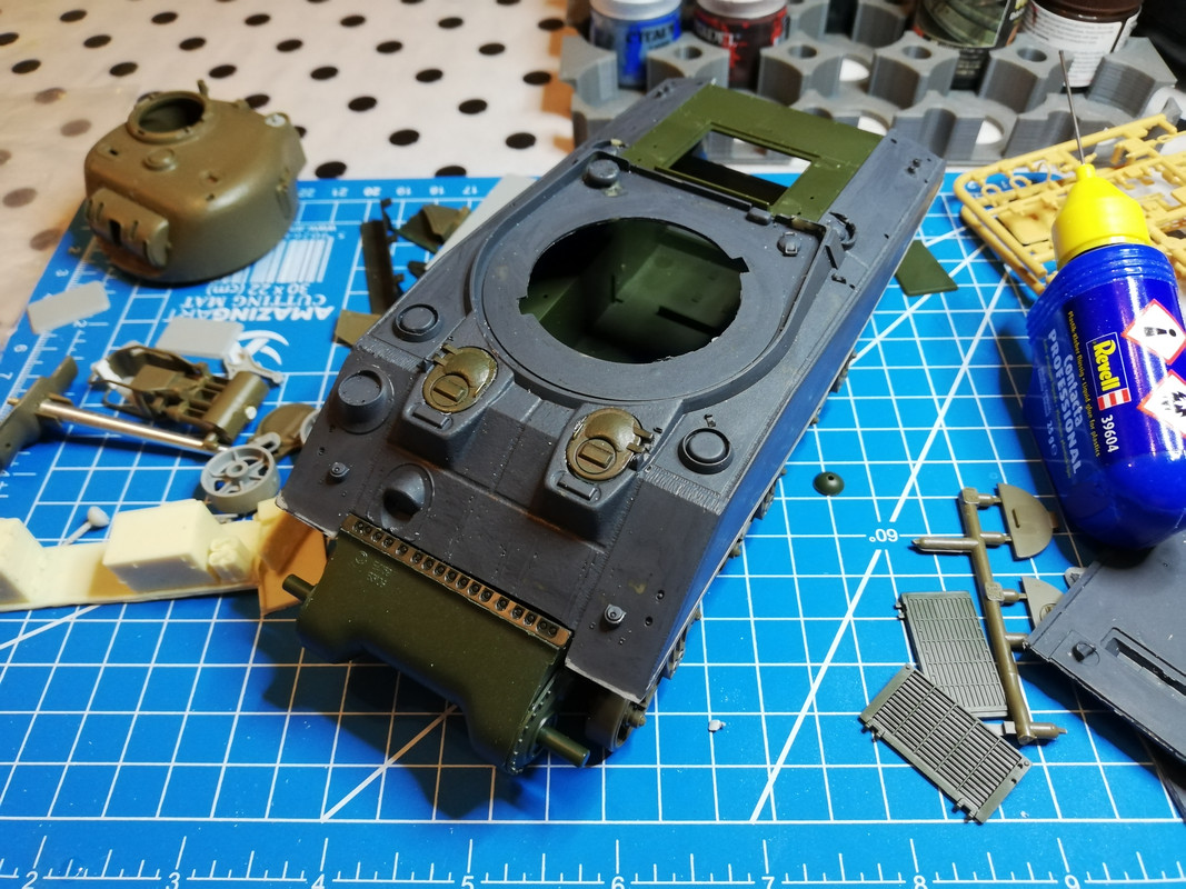

| shermanm4 | Дата: Четверг, 23.07.2020, 07:50 | Сообщение # 13 |
| Приклеил тележки на корпус.Поставил маску орудия и казенник на башню.Перепилил кормовую плиту от Драгон с выхлопными трубами. Вырезал крышу двигательного отсека.Заменил на запасную,от Академии. Бронировка трансмиссии от Академии,ранняя.
 Теперь кормовую плиту корпуса установлю и займусь шпаклевкой башни,чтобы фактура литой брони была,а то слишком гладкая.:)))

| Пайпер | Дата: Четверг, 23.07.2020, 15:38 | Сообщение # 15 |
| По ранней «эмче»: отрадный прогресс! Большие вопросы к выбранному типу корпуса. Если он от «Светлячка», то могу предположить что это ALCO. И тогда надо ориентироваться на особенности М4А2 именно этого производителя. А именно - его серии 43-года, когда произошёл отказ от передних приборов наблодения (DV), как у выбранного прототипа. Период также подтверждается его орудийной установкой М34А1, запущенной с весны 1943-го.
Исходя из графика поставок, скорее всего, танк мог оказался в действующей армии с начала 1944, что частично объясняет его долгожительство. Но всё равно счастливчик, так как «эмчи» активно применялись в ходе операции «Багратион», и всего за 1944-ый их потери составили 1145 единиц (по данным Ю.Пашолока).
Обращу Ваше внимание, что y прототипа более ранняя бронировка дифференциала Е4186; у выбранного от “Academy” - утопленное болтовое соединение, характерное для позднего Е8543. Аналогично, у прототипа отсутствует дополнительная бронировка «капюшонов», - особенность союзнических машин Европейского театра действий. И, уже традиционно обращу внимание на чрезмерную, пардон, эрекцию спаренного пулемёта. У танка РККА всё должно гораздо приличнее
