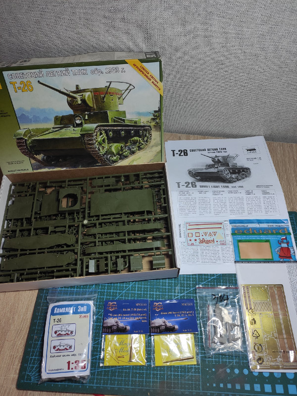

| Доброго времени суток, коллеги! Решил начать постройку модели советского легкого танка Т-26. В качестве прототипа выбрал танк 29 легкотанковой бригады в сентябре 1939 года вошедшей в Брест.
За основу взят набор от Звезды. В дополнение к нему приобрел смоляную ходовую часть раннего образца от Комплект ЗИП, стволы 20К и ДТ от Magic Models, травление от Eduard и МастерКлубовские болты и заклепки.

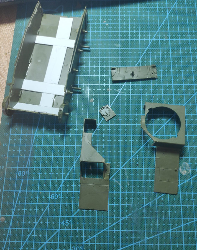

| Давно не воплощал серьёзных запилов, но в данном случае попробую привести модель к виду, более похожему на оригинал. Без фанатизма и в меру сил, конечно. Известно, что модель Звезды немного уже, поэтому, подглядев стройки товарищей с форума, решил разрезать корпус и расширить до нужной величины.

| Да Вы батенька маниак . Бронировка радиатора у Звезды 39-го года, а на прототипе должна быть ранняя.

| Борта подбашенной коробки должны выступать за кормовой лист. Немного, на 0,3-0,5 мм. Вентилятор не вплотную к кормовому листу.

| Есть ненужная ВЛД от ХБ, правда ранняя, без люка. Но прорезать люк проще чем шпаклевать и вышкуривать.

| ... Автор стройки расширил корпус, а что делать с недостатком длины? Мне казалось, что в длину также около 2 мм у "Звезды" не хватает.

| Цитата ALNIK (  ) Мне казалось, что в длину также около 2 мм у "Звезды" не хватает. Насколько я посмотрел, длины не хватает совсем немного. Что-то около миллиметра. Я решил с этим ничего не предпринимать.

| Интересный запил. В долгострое у самого лежит такой. У звезды действительно корпус уже примерно на 4 мм. Это действительно критично. Я пошел по другому пути. Полностью сделал корпус из Тамиевского пластика, а коплектующие взял от звезды . Ждем продолжения.
