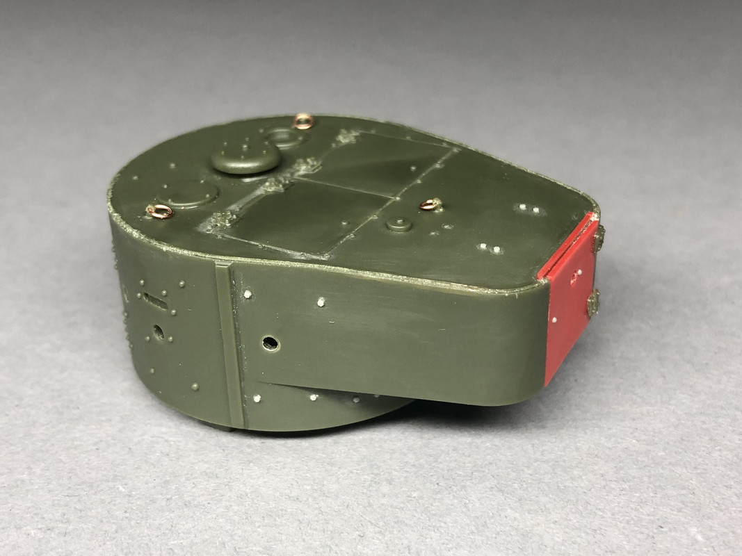

| Кормовой люк должен быть во весь борт повысоте. Планка на крыше башни прикрывает стык. Надо было фаску на планке снять (она слишком толстая) и довести люк до уровня крыши. В 26-м сообщении хорошо видно как надо.Люк немного провис, но видно что правая сторона до верха борта доходит.

| Цитата Loki (  ) Кормовой люк должен быть во весь борт повысоте. Алексей, прав. это очень заметная деталь. Изменять или нет это конечно желание автора, но надо приготовиться к табуреткам заранее.

| Loki, Hart, спасибо за "табуретки", комовой люк переделаю!

| Также следует сместить 4 отверстия под крепление кронштейна сидения и отверстие под крепление снарядной укладки от пистолетного порта к планке, как на левой, так и на правой стороне ьашни.

| bt7-zvo, спасибо за подсказку, переделал и вместо клепки поставил болты.
Цитата vftdrf47 "Болты, там где слева две группы по 4 метиза, на 0,5, остальные 0,6."
Болты на 0,6 мне показались слишком большие, постваил везде 0,5. Переделал люк, сделал третье колёчко и начал делать сварной шов.

| Следует добавить еще пару отверстий под крепление снарядных укладок

| bt7-zvo, спасибо, болты добавлю. Вопрос, вокруг люков на башне болты или клепка?

| Клепка, головка на 17мм...

| vftdrf47, спасибо, тогда можно оставить и родную.

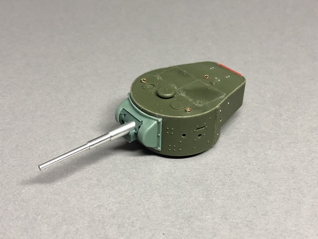

| пришли долгожданные допы! Поставил маску на башню, ствол еще не приклеен и поэтому смотрит чуть чуть вниз.

| Да уж, затаился по полной

| Hart, ждать только пришлось долго, поэтому не начинал стройку. А теперь нужно успеть все это собрать за 20 дней
