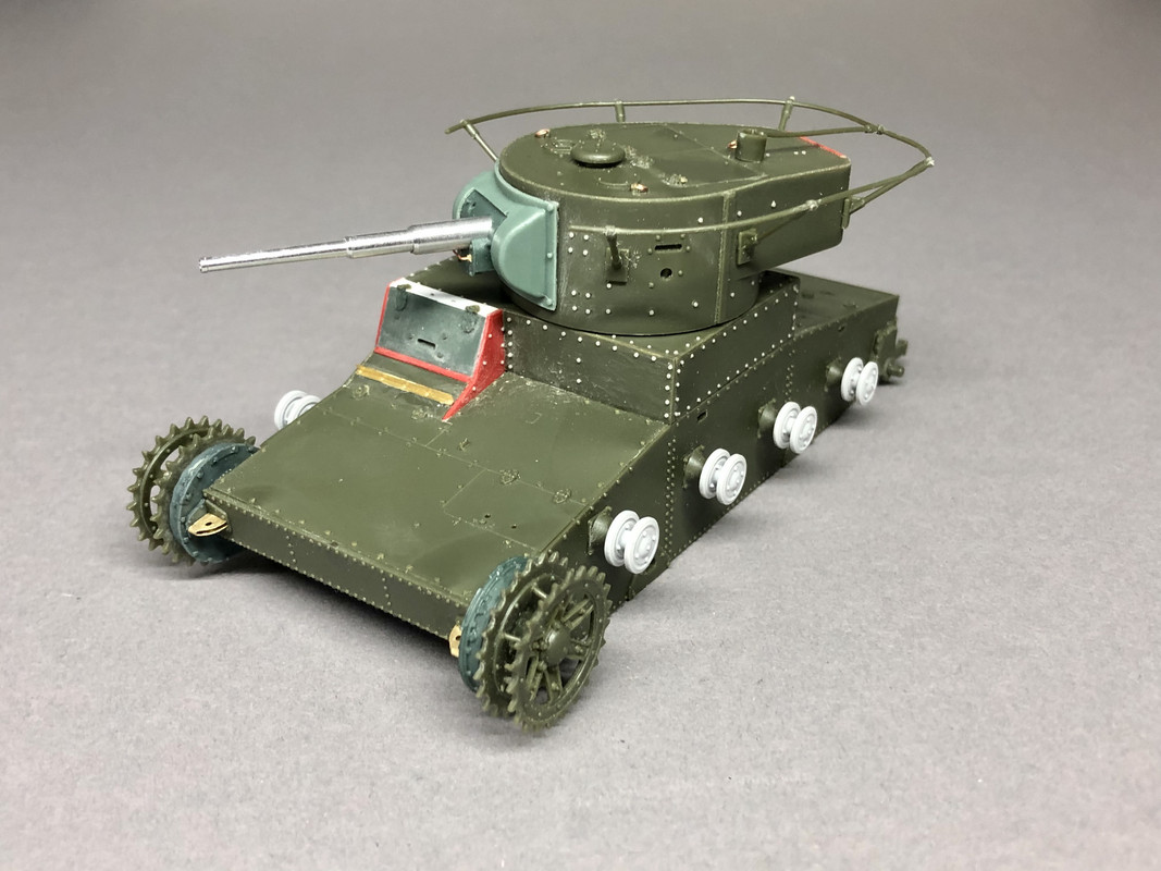

из всего набора от L-Model 3508 взял только маску орудия, ствол и один люк мехвода. Остальные детали использовал как шаблоны, при изготовлении люка мехвода. Подбашенную надстройку пришлось переклепать и нарезать швы стыков бронелистов. Люк мехвода вынес с помощью полистирола вперед. На башне добавил болты, сварные швы и приклеил антенну. Кронштейны антенны нужно еще проварить, и поставить пуллемет.
Serg7Дата: Четверг, 10.02.2022, 16:02 | Сообщение # 48
Хорошо получается всё... хотя мороки уж очень много...   up
MerinДата: Четверг, 10.02.2022, 16:31 | Сообщение # 49
Сообщений: 2610
Мороки это да  wink  а верхний лобовой лист переклепываться не будет? там болты должны быть а не пупырышки.
На рубке я у себя только на лобовой части болты поменял. Теперь в раздумьях- крылья ставить родные или травленные? А у вас какие планы коллега?  biggrin

Serg7, спасибо, жаль конечно, что на это очень много времени уходит. Хотелось бы из коробки собрать, но не получается
Merin, верхний лист наверно оставлю как есть, а полки да будут травлеными. Уже в работе  smile

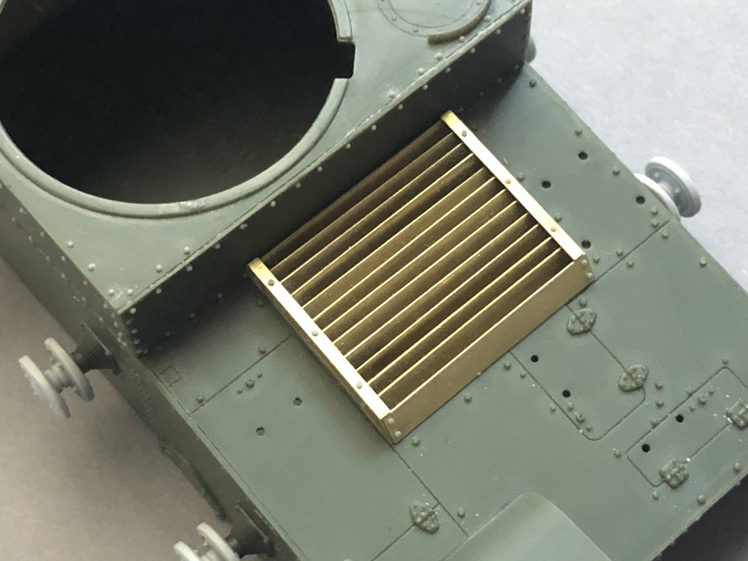

Собрал жалюзи, но ещё не приклеил на корпус, так как они заходят на маленький люк. Судя по фотографиям вроде так и было.

Жалюзи просто супер!
Serg7Дата: Воскресенье, 13.02.2022, 18:22 | Сообщение # 54
+1
MerinДата: Воскресенье, 13.02.2022, 20:51 | Сообщение # 55
Сообщений: 2610
StasHobbies, шикарные вышли жалюзи.  biggrin
LokiДата: Воскресенье, 13.02.2022, 22:15 | Сообщение # 56
Сообщений: 3199
Репутация: 258
Люк впритык к бронировке. Просто китайцы линию разделения не стали делать.
StasHobbiesДата: Воскресенье, 13.02.2022, 23:08 | Сообщение # 57
спасибо, значит нужо прорезать шов.

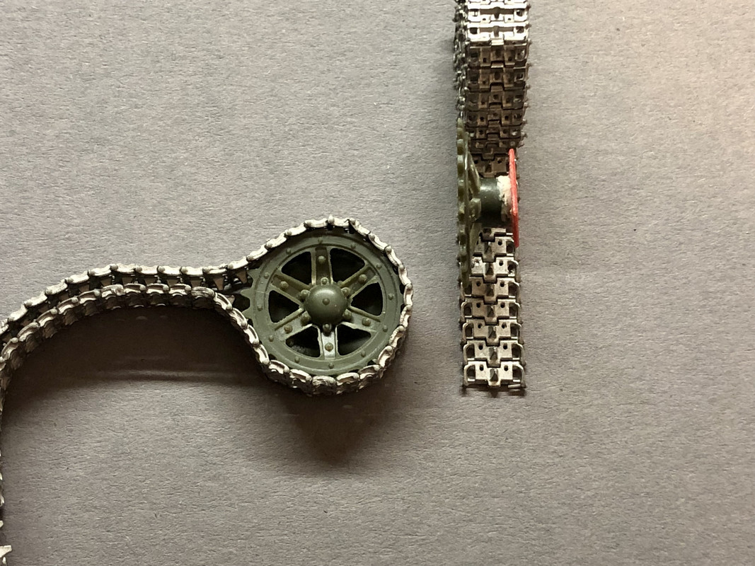

Ведущее кстати зря собрано. Без расширения на него не лезут ни родные траки, ни МК
StasHobbiesДата: Понедельник, 14.02.2022, 21:56 | Сообщение # 59
Fridrih, спасибо за подсказку, переделал пока только одну звёздочку
vftdrf47Дата: Понедельник, 14.02.2022, 22:25 | Сообщение # 60
Сообщений: 635
Репутация: 202
Хм, у меня прекрасно лезут все траки - и "Фриул", и "МК", и "Сектор35" и "лейбовские".... biggrin  Просто склеил половинки и пока клей не схватился гусеницу, как на фото biggrin , вокруг и обернул.... На следующий день ведущие точно в размер... biggrin
