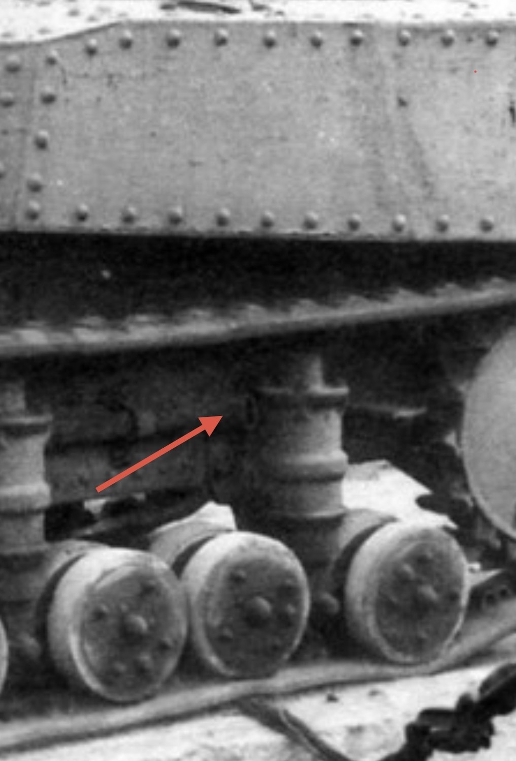

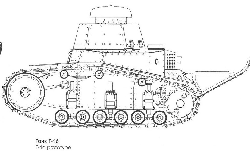

KoolДата: Среда, 16.07.2025, 15:27 | Сообщение # 18
Сообщений: 2334
Репутация: 353
Вот у предшественника Т-18(МС-1) Т-16 тоже не было доп.бронирования на свечах подвески...
Прикрепления: 0142302.jpg (398.3 Kb) · 6815365.jpg (127.7 Kb)

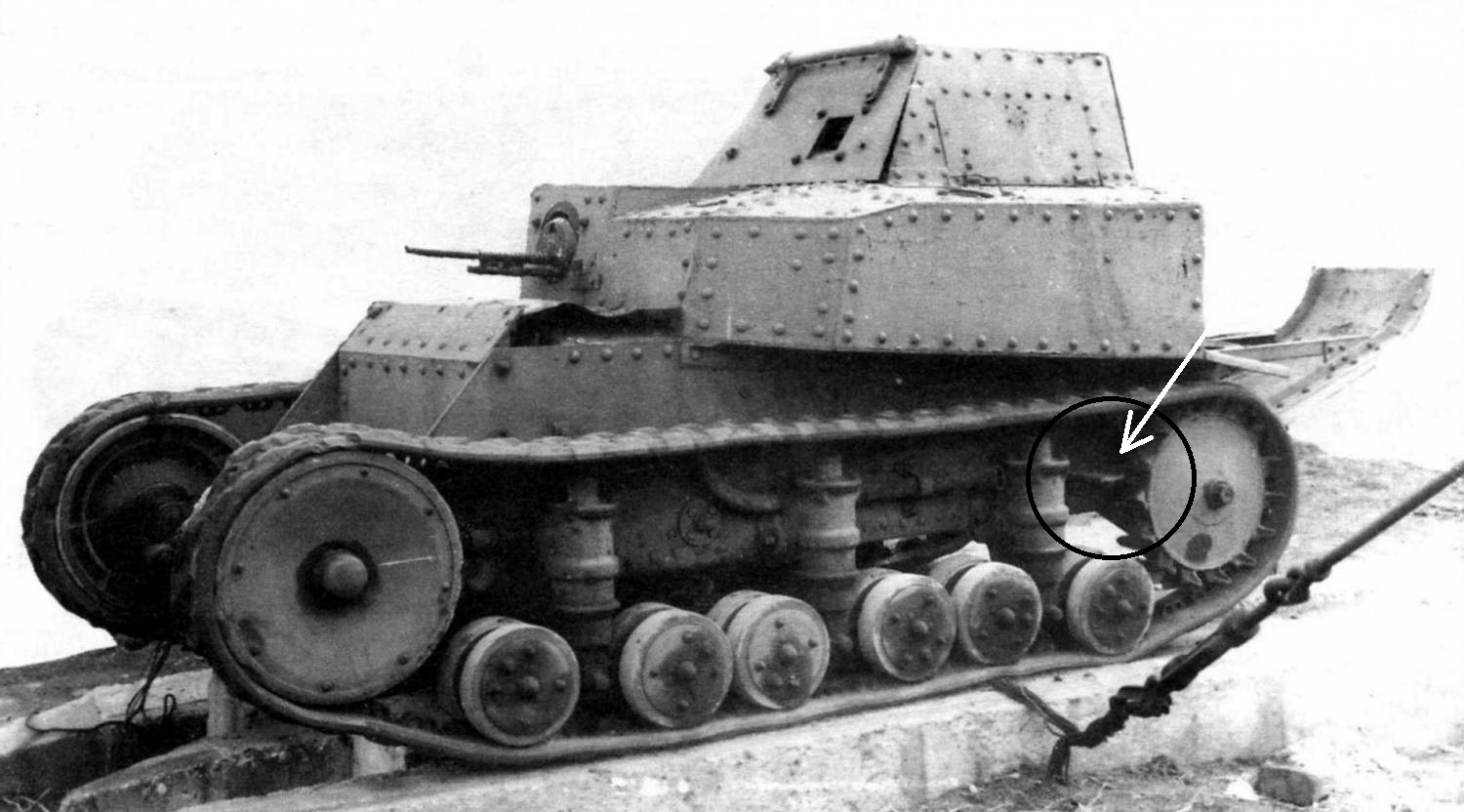

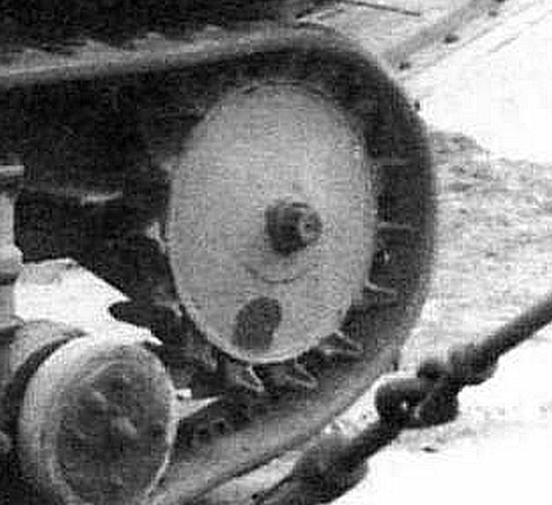

ВахаДата: Среда, 16.07.2025, 16:09 | Сообщение # 21
Сообщений: 165
Репутация: 54
Игорь, мне кажется это грязеочиститель ведущего колеса.
Окончание выхлопной трубы вот тут.
Прикрепления: 9278743.jpg (156.1 Kb)
KoolДата: Среда, 16.07.2025, 17:53 | Сообщение # 22
Сообщений: 2334
Репутация: 353
Цитата Ваха ()
Игорь, мне кажется это грязеочиститель ведущего колеса.Окончание выхлопной трубы вот тут.
Да, точно.....

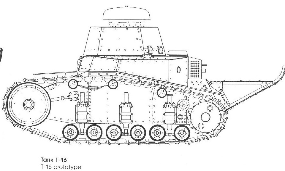

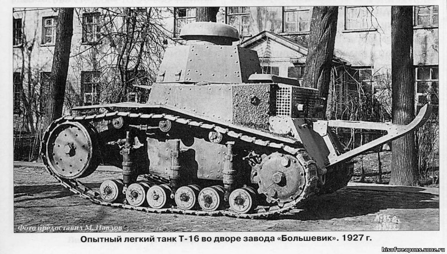

KoolДата: Воскресенье, 03.08.2025, 08:43 | Сообщение # 24
Сообщений: 2334
Репутация: 353

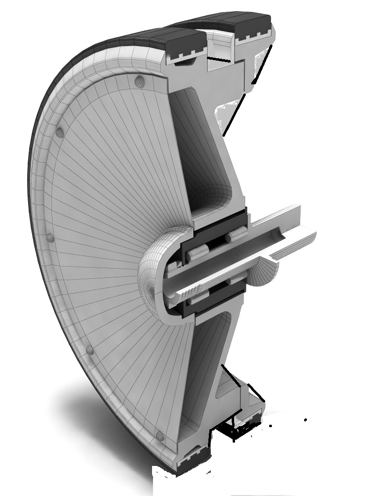

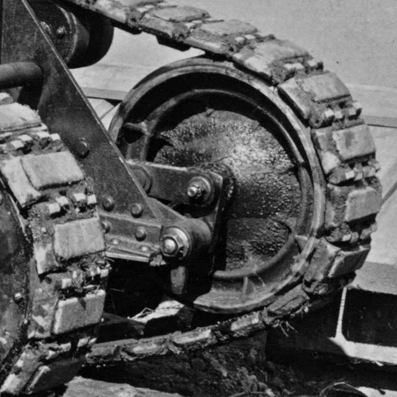

Смотри, ленивец на Лилипуте сделан ПО ТИПУ ленивца МСа, но в отличие от МСа разборного ленивца на внешний венец с конусом ступицы и внутренним кольцом, у лилипута это одна отливка, но фальшь диск присутствует на обоих, зачем он нужен хрен знает, может что бы грязь не скапливалась, может для эстетики...
Прикрепления: 3930558.jpg (143.7 Kb) · 4552436.jpg (194.8 Kb)

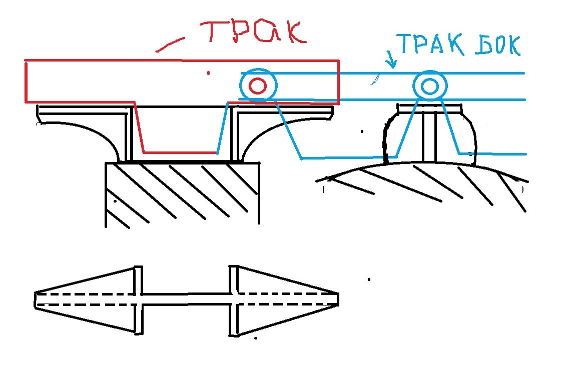

KoolДата: Воскресенье, 03.08.2025, 09:18 | Сообщение # 25
Сообщений: 2334
Репутация: 353

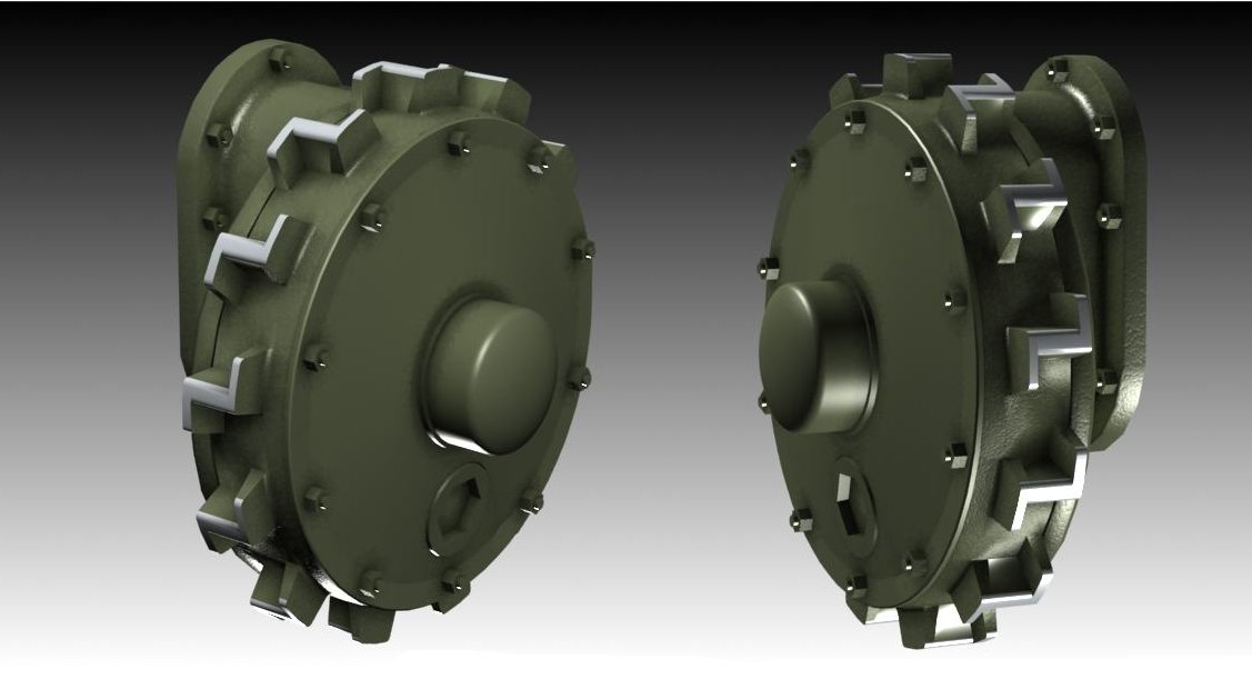

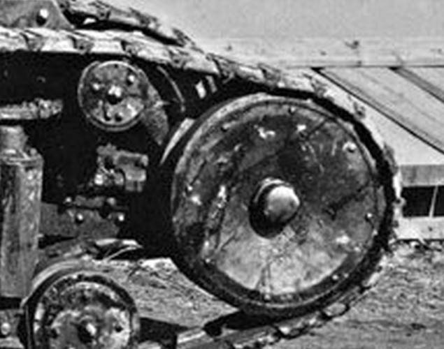

А ведущее имело вот такой хитрый зацеп....
Прикрепления: 8262934.jpg (72.7 Kb) · 4398694.jpg (116.0 Kb)
KoolДата: Воскресенье, 03.08.2025, 09:25 | Сообщение # 26
Сообщений: 2334
Репутация: 353
Просто на МСе такой же способ зацепления ,ведущего за гребень трака, но проще....вероятно сложность зацепа с ушами расширителями  на лилипуте связана с использованием и резиновой гусеницы....как вариант...
Прикрепления: 1462005.jpg (58.2 Kb)

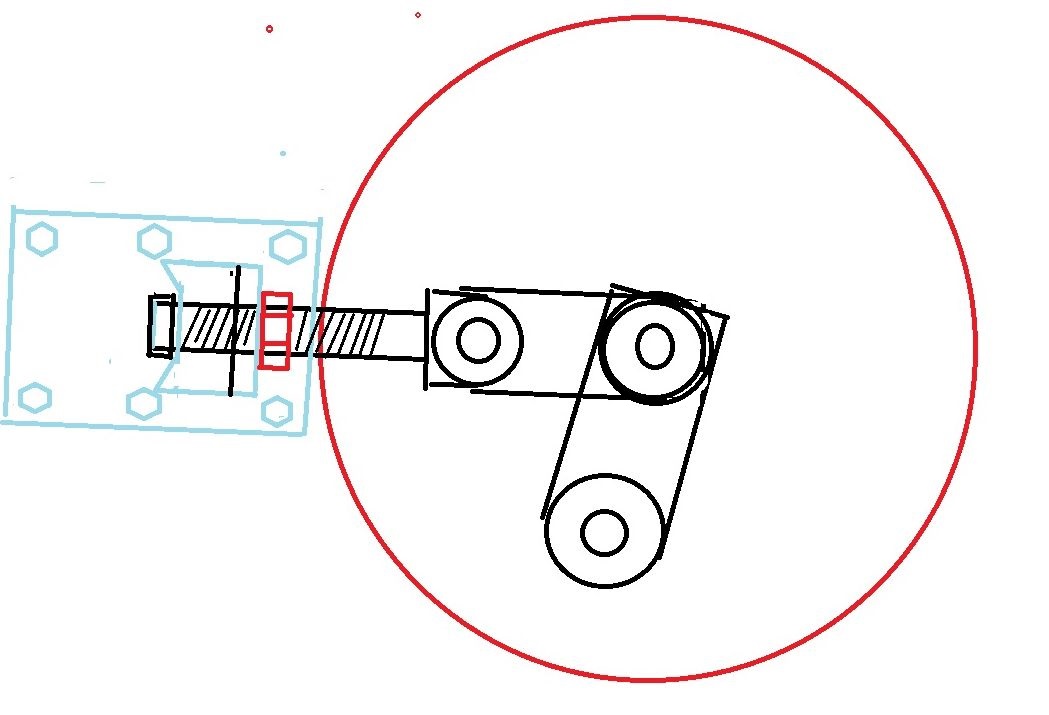

Натяжитель имел приблизительно вот такую конструкцию...

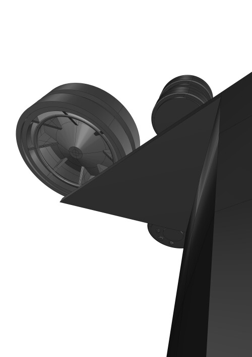

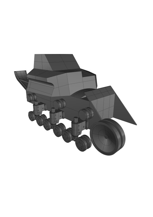

laserworks69Дата: Среда, 06.08.2025, 07:58 | Сообщение # 29
Сообщений: 103
Репутация: 12

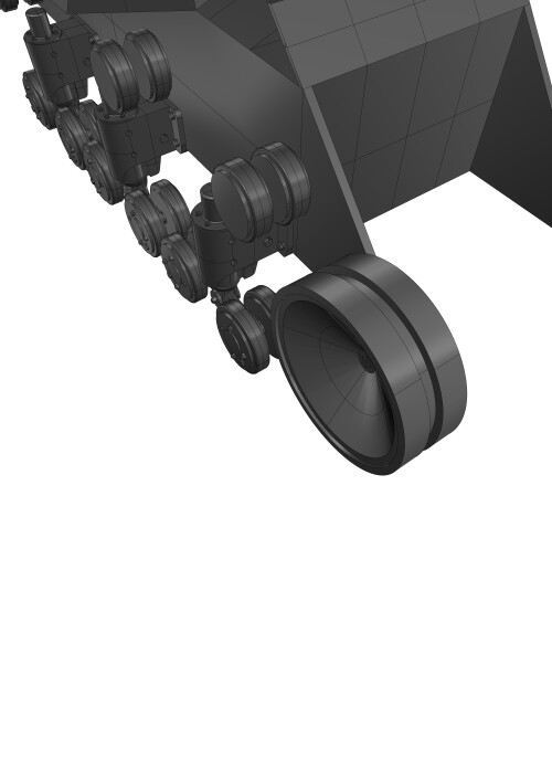

Пока так. Снаружи под колпаком похоже на шестигранную гайку?
laserworks69Дата: Среда, 06.08.2025, 08:01 | Сообщение # 30
Сообщений: 103
Репутация: 12
На ширину площадки под колпак пока не обращаем внимание, там я еще подкорректирую. Займусь ведущей звездочкой.
