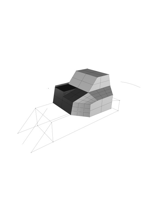

Привет всем!
Начал тему по изготовлению 3Д модели для фотополимерной печати танка Т-17 "Лилипут". Для начала буду делать танк с прямыми бортами "башни" и спаренным пулеметом, в дальнейшем планирую сделать и другой вариант .
Внутри модель будет полая, толщина стенок 1 мм. Так что при желании можно будет сделать что-то типа  интерьера или посадить внутрь танкиста.
Пока работаю с общей геометрией модели.

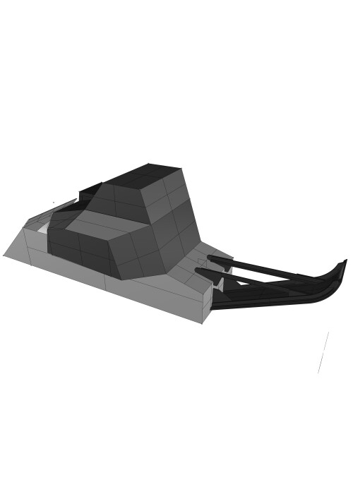

И небольшое продолжение :

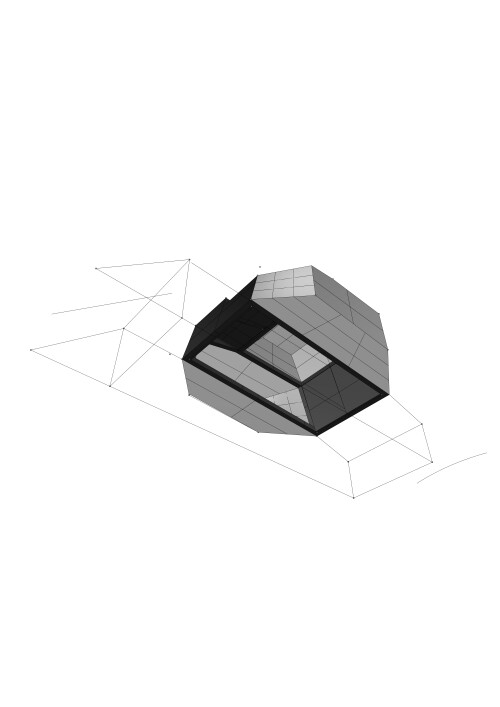

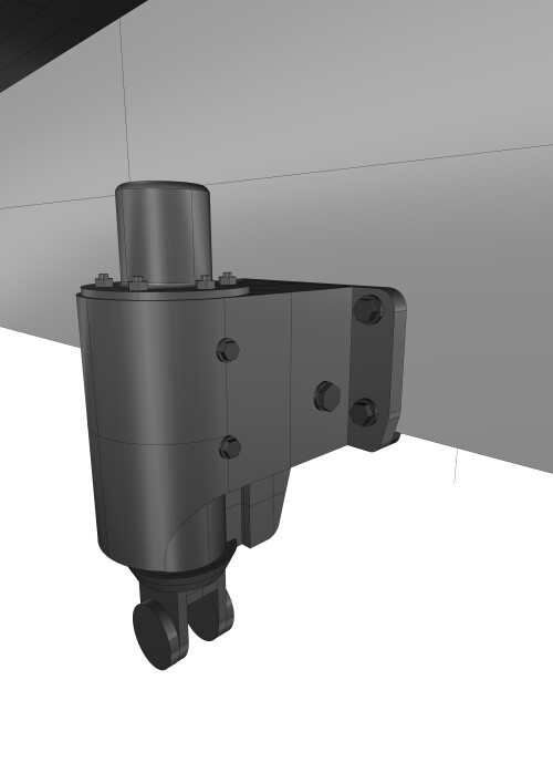

Начал разметку ходовой части.

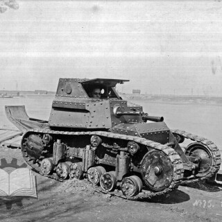

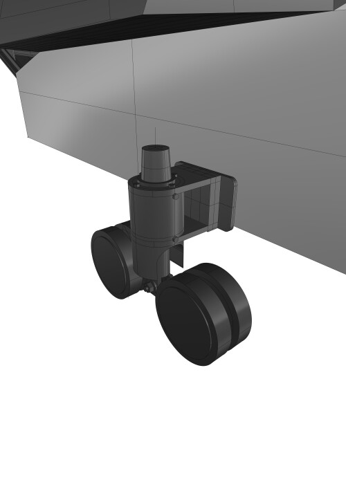

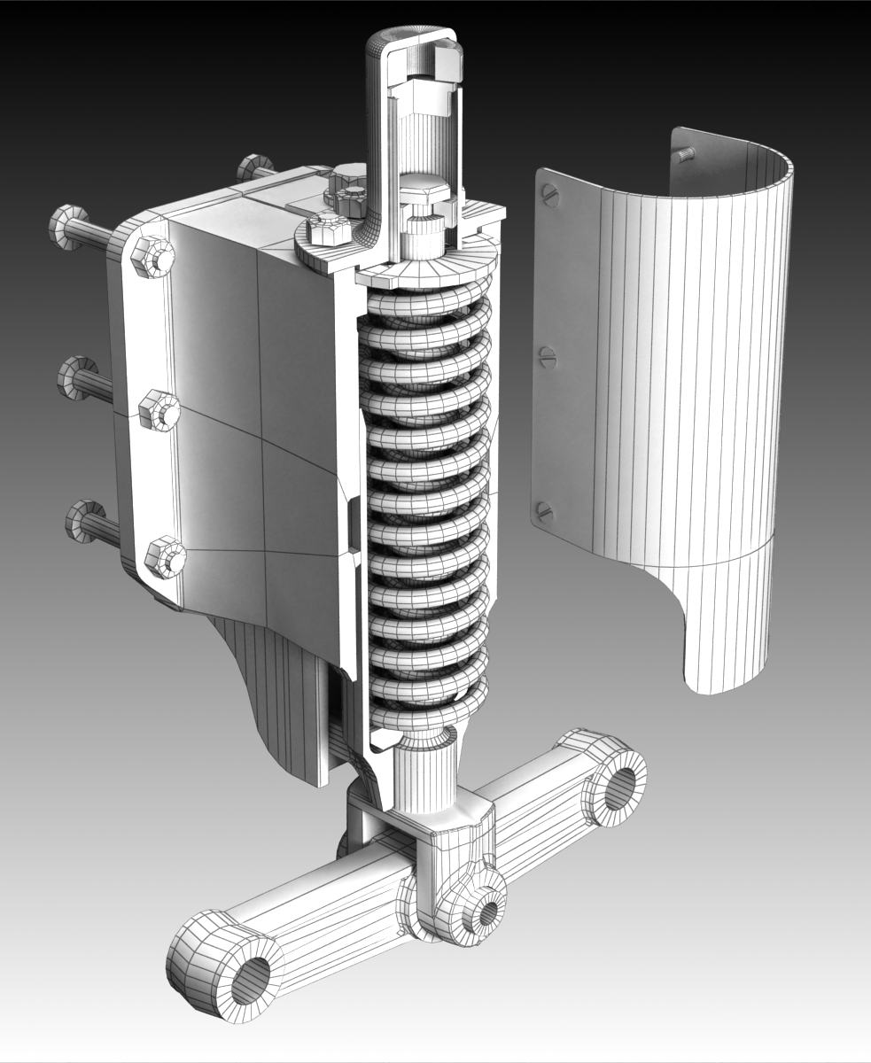

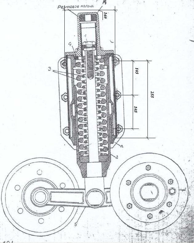

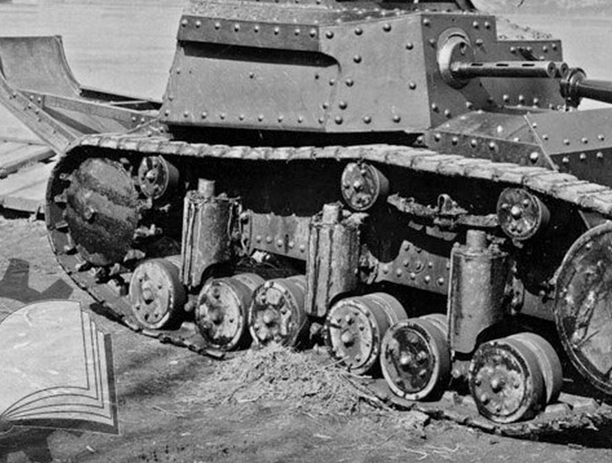

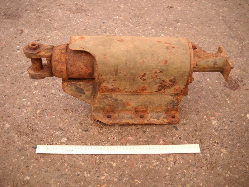

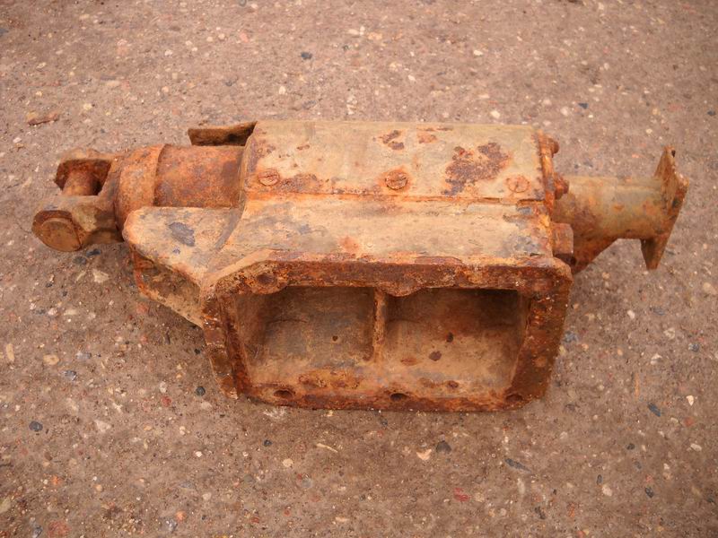

laserworks69, Немного не так, свеча подвески сделана по типу МС-а...
Прикрепления: 7645473.jpg (139.7 Kb) · 3872744.jpg (138.6 Kb) · 9003825.jpg (154.2 Kb) · 0918160.jpg (124.8 Kb)

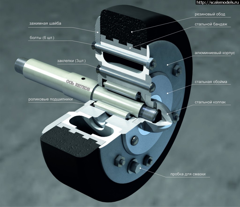

Ленивец по конструкции очень похож вот на этот от МСа

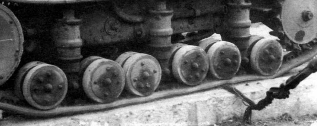

А опорные катки на это....тоже от МСа
Ну и еще свеча подвески... для информации
Прикрепления: 6559196.jpg (122.9 Kb) · 7869969.jpg (182.0 Kb) · 3029992.jpg (78.4 Kb) · 0220856.jpg (112.1 Kb) · 7355975.jpg (70.3 Kb)
laserworks69Дата: Понедельник, 14.07.2025, 18:46 | Сообщение # 9
Сообщений: 103
Репутация: 12
О, вот это вовремя - переделаю......очень наглядно.
KoolДата: Понедельник, 14.07.2025, 19:06 | Сообщение # 10
Сообщений: 2333
Репутация: 353

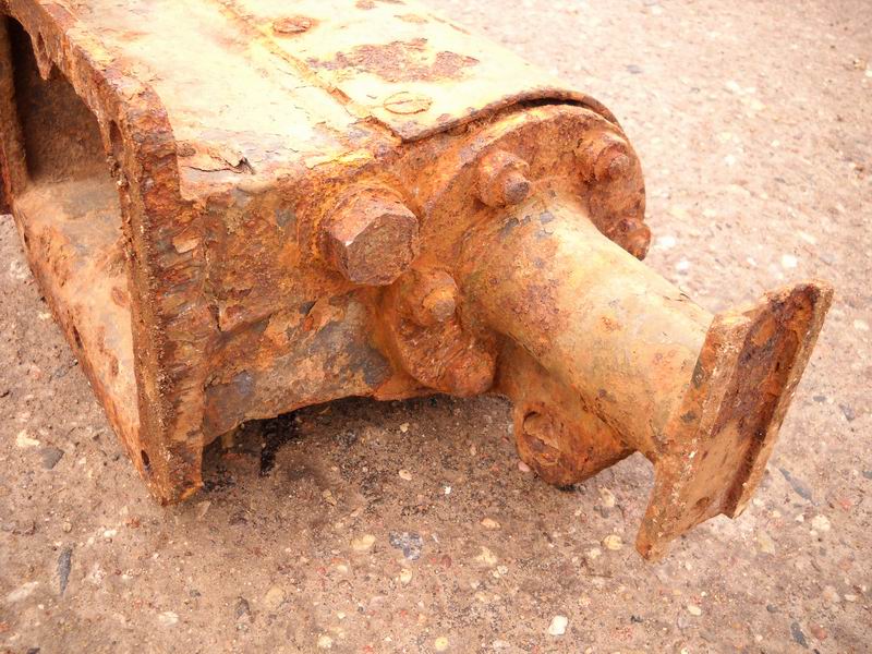

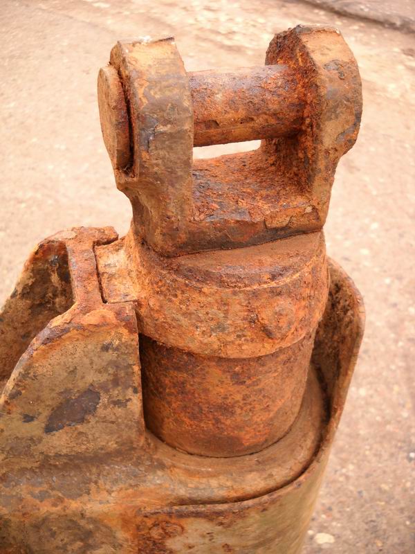

Но крепление к корпусу немного своё, индивидуальное, скругленное и на 4-х болтах....
Прикрепления: 6040634.jpg (112.5 Kb)
laserworks69Дата: Вторник, 15.07.2025, 08:28 | Сообщение # 11
Сообщений: 103
Репутация: 12

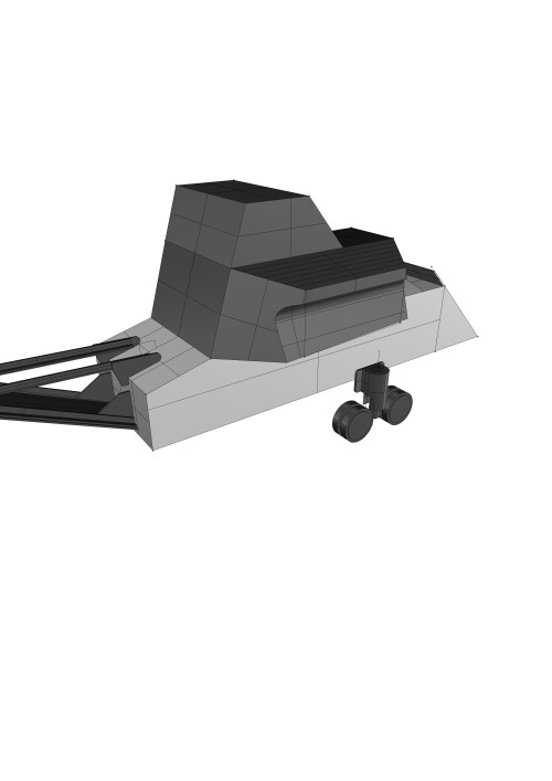

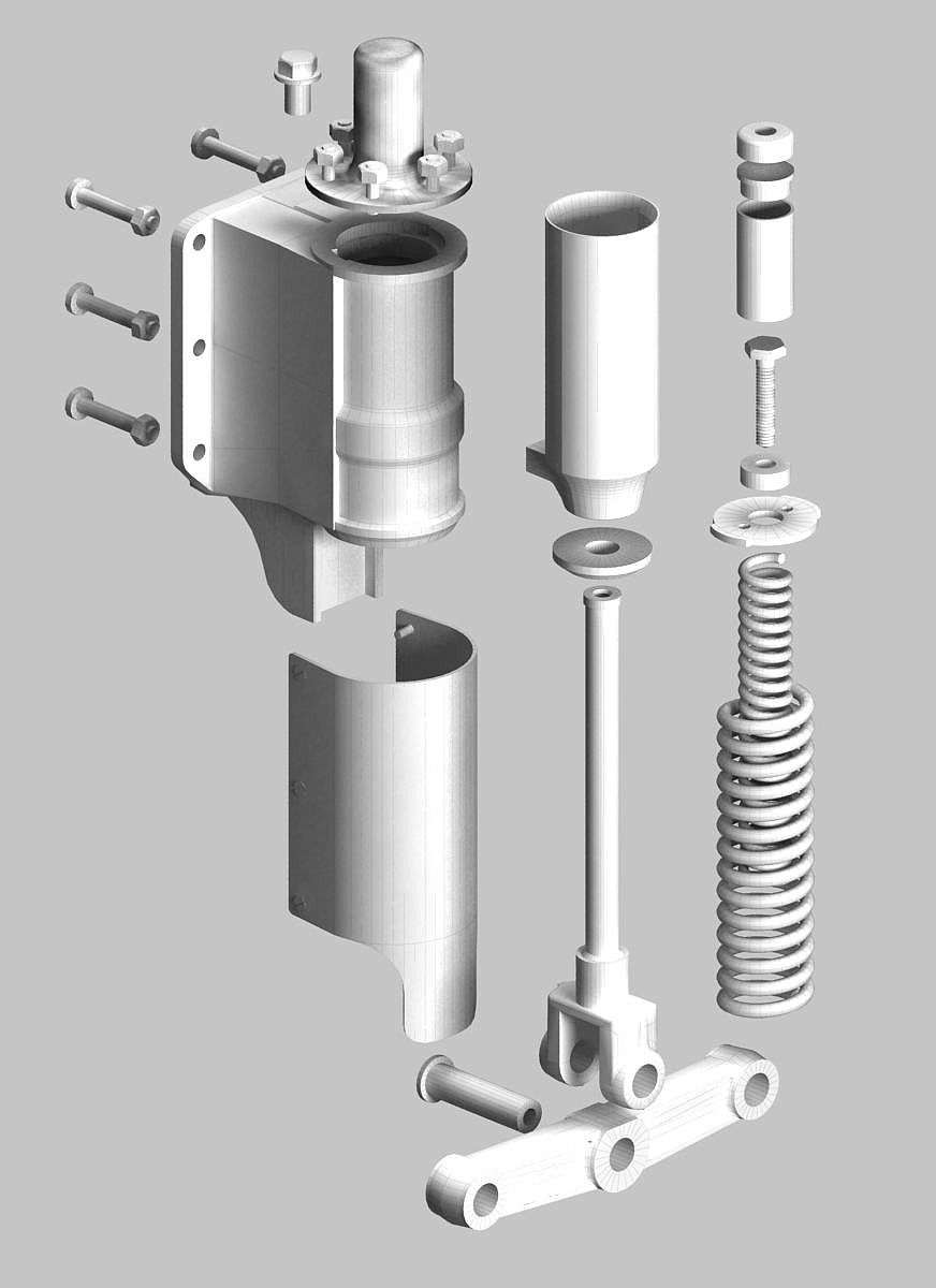

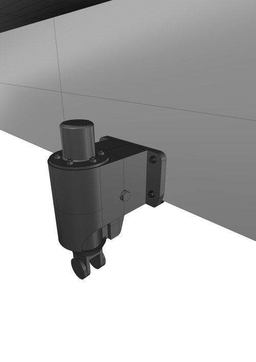

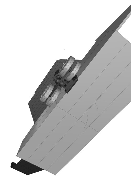

болтов крепления по 2 на кожухе с каждой стороны и они не в потай, а похоже обычные? На фото их вроде хорошо видно

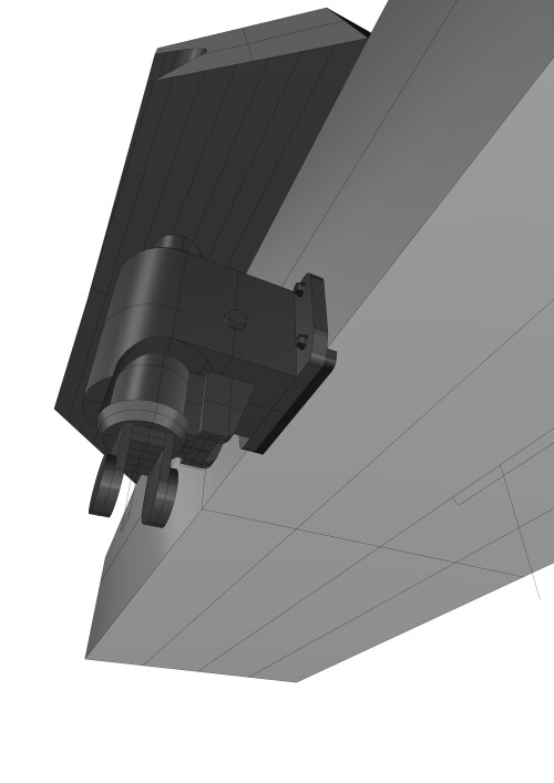

laserworks69Дата: Вторник, 15.07.2025, 08:45 | Сообщение # 12

laserworks69Дата: Вторник, 15.07.2025, 14:21 | Сообщение # 13

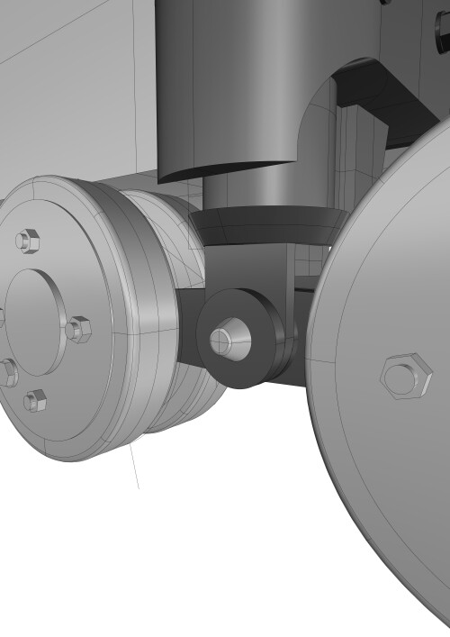

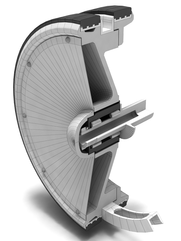

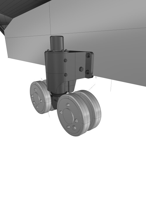

Опорные катки имеют по 4 соединительных шпильки? Вроде на фото так.
Здесь форма шляпки такая? По фото похоже, что торцы плоские ( там пятна грязи круглые и отличаются по цвету от боковой части).
KoolДата: Среда, 16.07.2025, 15:03 | Сообщение # 15
Сообщений: 2333
Репутация: 353
Пойдет, про колпак по центру катка надо не забыть...  smile
Так же обрати внимание на верхнем фото . свечи подвески без доп.брони, без вот этой детали...
Прикрепления: 0806434.jpg (68.1 Kb) · 1882499.jpg (112.7 Kb)
