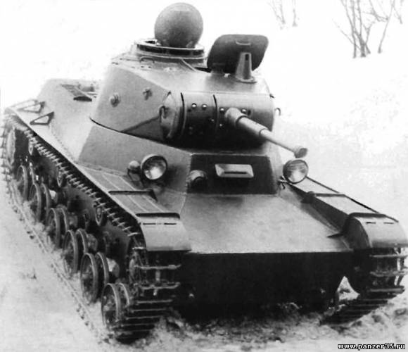

После Т-37 решил выпилить Т-50 Кировского завода. машина была в единственном экземпляре. Фоток очень мало. Внизу- почти все. которые удалось найти.
Есть еще книга "легкий танк Т-50" и кое-где по энциклопедиям. Ходовая- уникальная. Поэтому придется заняться литьем, чего я ранее не делал. Вопрос к спецам по немцам: Т-50 создавался под серьезным влиянием Pz-III. Даже по башне видно. Возможно ли на модель нацепить гусеницы от "трешки" или "Штуга"? Ширина родных траков - 326 мм (9,31 мм в масштабе). А то я сомневаюсь, что мне удастся сделать приличный мастер на трак.
Вряд ли, по фото мне кажется(хоть убейте, но кажется), звездочка чуть меньше диаметром, вполне возможно, что и размер траков не подойдет (шаг окон для зацепа)

Замерил по чертежам звездочку по вершинам зубьев- 21 мм. Без зубьев- около 17 мм. Шаг зубьев- 4 мм . А может подойдет????

Quote (BotaniQ)
biggrin ну так меряй теперь звезду штуга, я навскидку не знаю

Репутация: 65
Присмотритесь к тракам от ТIID,по форме похоже,и по размерам поменьше чем у "трешки".Модели выпускал Питерский "Алан" и "ICM",потом их кто-то перепаковывал.
