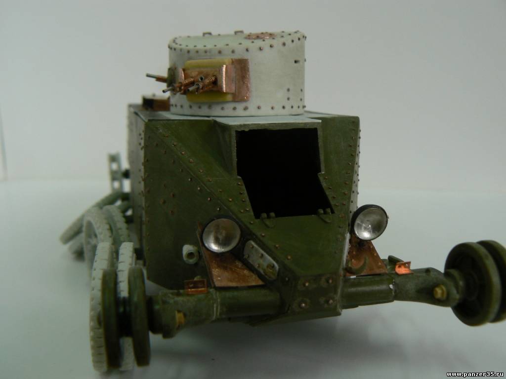

Купил дрова от макета под названием БТ-2 и просто из принципа захотел сделать модель более или менее нормальную.. можно сказать назло себе. Чего бы не касался все приходилось переделывать. Результат перед вами. из дополнитеьного гусеницы фриул и фары Эльф.

вот что получилось в итоге:

я тоже не знаю как такой вид называется, к сожалению, но все работы ориентированы именно на Европу, БТ уже съездила, Pz I ausf F тоже, правда безрезультатно)
что касается кустиков - очень просто с ними, это сорная трава которая растет везде, она выглядит как колосок, просто расчленял в соцветиях и клеил каждую веточку отдельно.. получаются такие вот кустарники.. сверху можно слегка лаком продуть.. чтоб не осыпалась.

Flash, отлично вышло. Не подскажете, а катки изкоробочные или сами делали?

Quote (Николаич)
катки изкоробочные, немного подправил только..сделал отверстия на бандаже почетче, выступы на спицах колес, протектор немного прорезал и колпаки в центре заново
Quote (кикимор)
А какими источниками и чертежами пользовался?
не скажу чье издательство, не вспомню сейчас уже, серия посвященная танкам БТ в трех книгах

он самый, от БТ-5. особых различий я не приметил.. единственное что на чертежах которыми руководствовался не было усиливающих пластин по бокам корпуса.. потому я их сточил.. а корпус заново пере клепал. да и верний броне лист делал заново. "пятерошный" требовал работы гораздо большей чем сделанный с нуля

Только мелкозвенная гусеничная лента здесь неуместна, и зря поставили крышки
колесных ступиц от КВ, но в целом прекрасно tongue
вот действительно глаз наметанный.. гусеничные ленты грешить не буду, заказал и только потом увидел что звенья мелкие от "семерки", что касается колпаков. изначально они действительно от КВ.. но от них мало чего осталось, уменьшены по размеру.. по глубине. центральную гайку решил не убирать.. так как маркировку что видел на фотографиях сделать все равно не смог бы)

Quote (Flash)
Да, нет какая там маркировка biggrin , но можно было обойтись и без неё.

кикимор,
Даже не расстраивайте, коллега Flash, скромно умолчал о многочисленных переделках
, от укорачивания корпуса до замены всего и вся. Проще с нуля. tongue
Колеса предложенные Макетом не впечатлили, себе под колеса изготовил
такие заготовки из Звезды.
