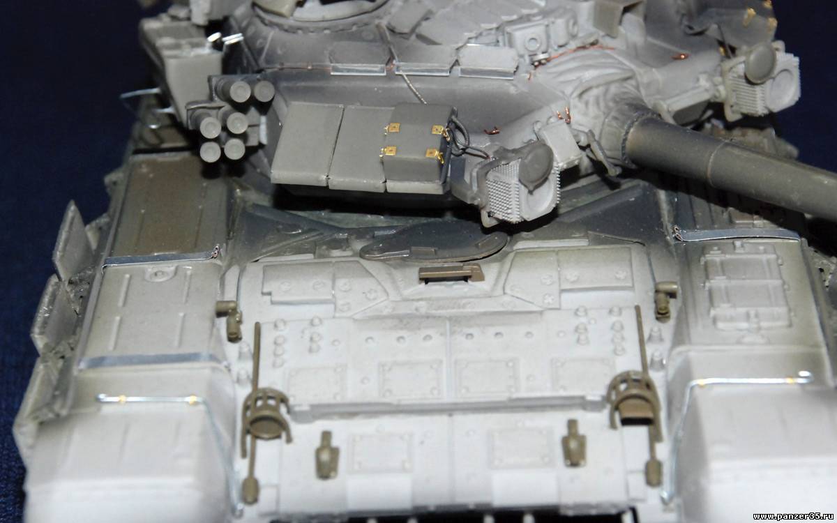

Здравствуйте, коллеги! Решил предложить Вашему вниманию еще одну тему по постройке Т-90, дабы совместными усилиями выявить основные недостатки и достоинства модели, и попытаться их (недостатки) исправить. Давно лежала тушка т-72 от Тамии и , наконец, собравши волю (и банковские билеты)) в кулак, был куплен набор от миниарма на конверсию Т-90А. Как и многим в такой ситуации, сразу захотелось собрать сие изделие, но в процессе постройки возникло столько вопросов, что строительство растянулось во времени. Как всегда выручает и-нет, смотрел основные моменты на валках http://www.primeportal.net/tanks/yuri_pasholok/t-90/ и http://otvaga2004.narod.ru/xlopotov_4/tank_t90sa_1.htm . Но там 90-е не из серии"А". Поэтому и представляю фото, пока не доделанной машины, может кто-что и углядит и поможет добрым словом))
Башня, можно сказать уже закончена ИМХО, сразу оговорюсь, ящики радикальной перестройке подвергать не планировал, заменил только крышки и крепеж. В качестве проводки использовал гитарные струны (есть определенные сложности с моделированием изгибов и провисов, зато рельеф подходящий)). Вовремя вспомнил о 6-ти хомутах на стволе.
Ну, вот начало положено. Дальше буду дополнять по мере поступления информации.

Отвечу по-порядку biggrin : хотелось, по возможности, максимально проработать модель, как и что - это хотелось бы решить совместно (различные взгляды на одну и ту же проблему, только обогощают результат)). Так, до сих пор не нашел точного ответа - нужна бронировка проводке к "Шторе" или нет wink Башню не грунтовал. Крепеж между баками еще не доделал. Если где-то что не видно - я отфотографирую. Сам подсматриваю, как другие пилят 90-ку tongue

Ну давай по порядку с переди пойдём.
1) У буксеровочных крюков необходимо проработать сварные швы.
2) Ограждение фар поставь вертикально, это касается и габаритных огней
3) Надбой мех.водителя на ВЛД необходимо переделать
4) Торсионы передних крыльев установлены с верху в небольшом углублении
5) боковые три экрана-крепление сделано неправильно
Это то что косаемо передка, исправляй и потом пойдём дальше
С уважением Вадим
IlyaShДата: Вторник, 16.02.2010, 22:34 | Сообщение # 12
Сообщений: 350
Репутация: 24
Так, первые две - понятно, третья - видел в Вашем блоге, а вот 4, и особенно 5 можно немного подробнее?

В таком углублении стоит, вычерчиваешь карандашом и потом потихоньку бормашинкой с круглой головкой по начерченому
Вот крепление без экранов

4-е имеется ввиду это?..
Посмотрел на надбой на ВЛД, теперь думаю как такие крепления иммитировать wacko
