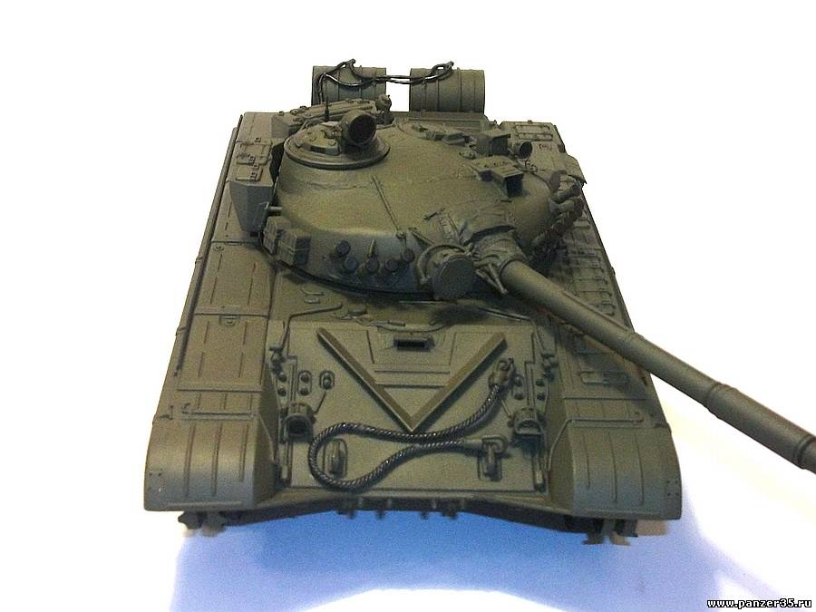

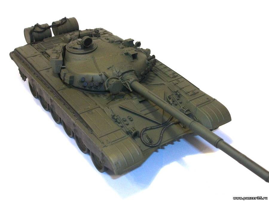

Т-72М1 TAMIYA
panamaДата: Среда, 07.04.2010, 07:51 | Сообщение # 121
Сообщений: 1092
А что мне кажется ему очень идёт. Веет от него холодком холодной войны biggrin А грунтовка Тамиевская?
OfficerДата: Среда, 07.04.2010, 07:54 | Сообщение # 122
Сообщений: 1076
Репутация: 230
Quote (panama)
Ага. smile
На мой взгляд, ничем не отличается от серой. Так и не понял зачем два разных цвета делают.
С уважением, Дмитрий.
panamaДата: Среда, 07.04.2010, 07:59 | Сообщение # 123
Сообщений: 1092
Quote (Officer)
Загадочная Японская душа...наверное они думают что на белом лучше видно. Мне вот как то вообще чёрный грунт предлагали, на нём то точно никаких огрехов и не увидишь wacko

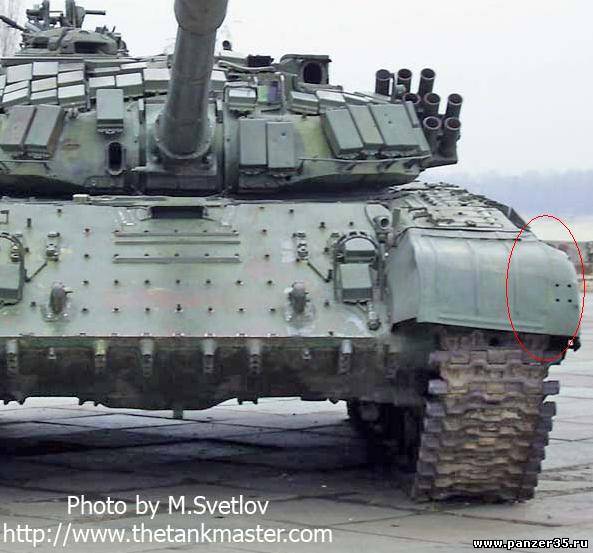

Дим, главное чтобы потом тут шва не было.

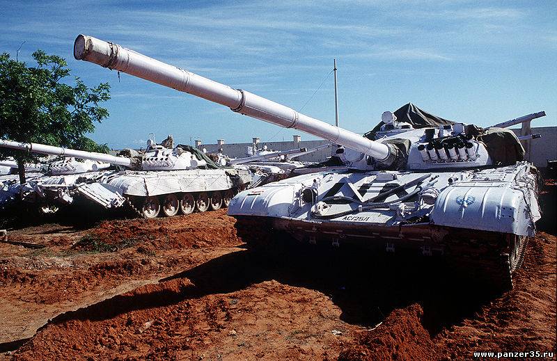

А интересно - были ли ООНовские Т-72? biggrin
siba219Дата: Среда, 07.04.2010, 16:16 | Сообщение # 127
Сообщений: 855
Репутация: 54
Были, индийские, кажись...

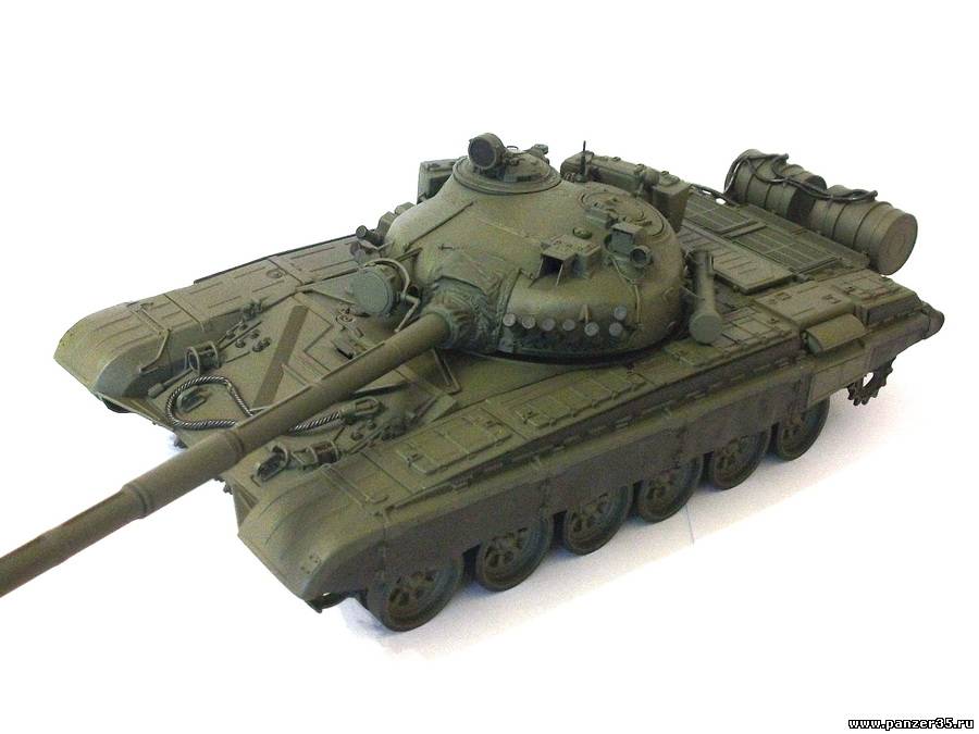

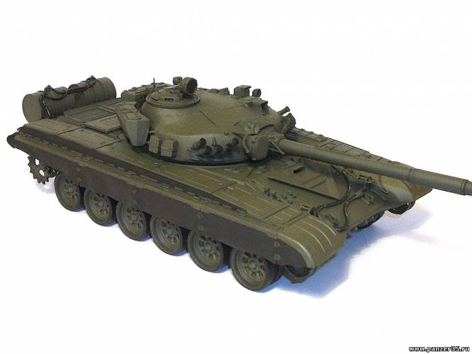

Удалось немного продолжить - положил базовый цвет, чуть-чуть высветлил и сделал фильтр. Не знаю, кто как раньше выходил из положения с этими экранами, но наверное сделал двойную работу - сначала задул корпус снизу, затем покрасил катки, потом поставил катки, приклеил экраны, зашпаклевал шов и продолжил покраску. Чувствую, решение было где-то рядом... smile :
Прикрепления: 4404610.jpg (150.0 Kb) · 8925495.jpg (176.9 Kb) · 8380716.jpg (148.1 Kb) · 2329164.jpg (140.1 Kb)
Shaq32Дата: Воскресенье, 11.04.2010, 20:23 | Сообщение # 131
Сообщений: 376
Репутация: 12
В цвет попал. А НСВТ будет?
panamaДата: Воскресенье, 11.04.2010, 20:25 | Сообщение # 132
Сообщений: 1092
Цвет хорош, а какой краской красили?
OfficerДата: Воскресенье, 11.04.2010, 20:33 | Сообщение # 133
Сообщений: 1076
Репутация: 230
Quote (Shaq32)
Спасибо, Дима. happy
НСВТ пока отдельно на палочке biggrin , забыл сфотографировать. Сейчас щёлкну.
Quote (panama)
Цвет стандартен - смесь Tamiya XF-62 + XF-58, немного добавляю XF-57 (Buff).
UlisДата: Воскресенье, 11.04.2010, 20:34 | Сообщение # 134
Сообщений: 9961
Изменения к лучшему заметны..Танк наконец-то стал танком..Еще бы и гуси надеть...
Shaq32Дата: Воскресенье, 11.04.2010, 20:42 | Сообщение # 135
Сообщений: 376
Репутация: 12
Дим, а чего не взял НСВТ от ТАНКа?
