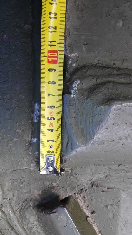

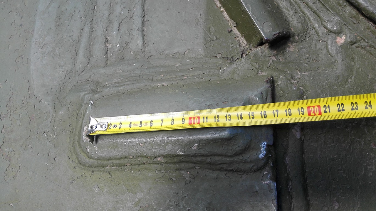

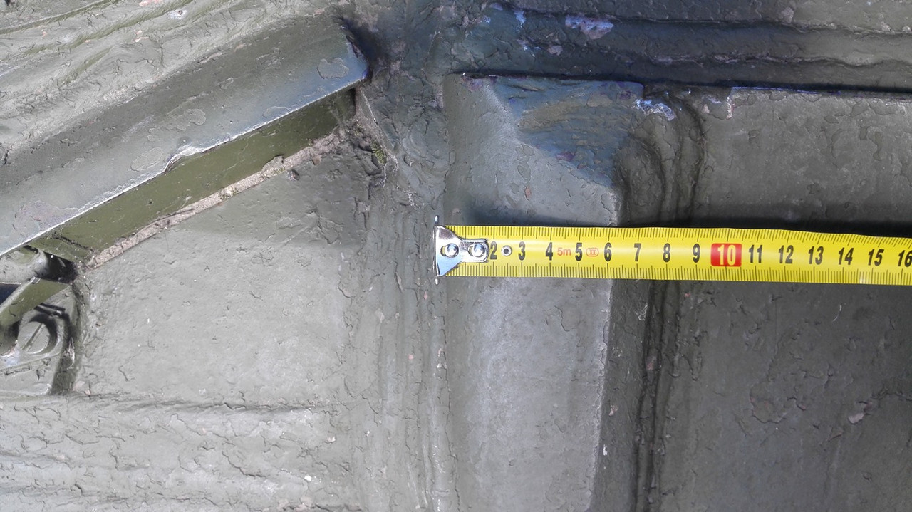

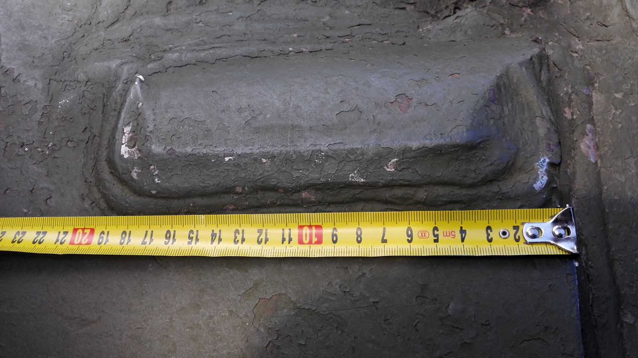

Цитата Artem321 ()
Парни у нас возобновил работу музей ВС, сам музей очень маленький, но гордый . Среди экспонатов есть Т-80БВ, так что если что-то необходимо, не стесняемся, спрашиваем. Фото и обмеру смогу делать раз в неделю, скорее всего на выходных.
Спасибо Артем за предоставленную возможность. Думаю будет очень кстати ваша помощь. И вот первое что нужно обмерить

Спасибо за разъяснение.Но,судя по фото,с обзоров моделей Т-80Б и БВ,Трумп это место унифицировал-длинные "щели".Литник с верхом корпуса один и тот же.Специально фото из обзоров обоих моделей нашел.Что на моей отливке сделано вообще не понятно.
Сегодня глянул у себя что и как. По ширине приблизительно 13мм. У Вас видимо брачок.
