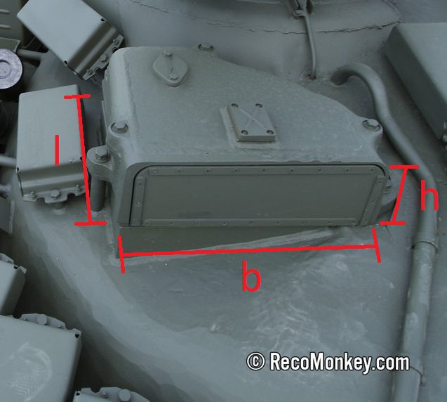

Good morning. Anyone has the dimmensions for the GTN-12 antenna box? Best regards.
Picture belongs to Recomonkey, used for discussion only.
José.
Прикрепления: 3829925.jpg (82.1 Kb)
Сообщение отредактировал josesilvac082 - Суббота, 18.10.2025, 09:29
astДата: Воскресенье, 02.11.2025, 08:53 | Сообщение # 1175
Сообщений: 410
Hi Jose,
requested dimensions of GTN-12, in mm,
b: 440
h: 140
l: 410

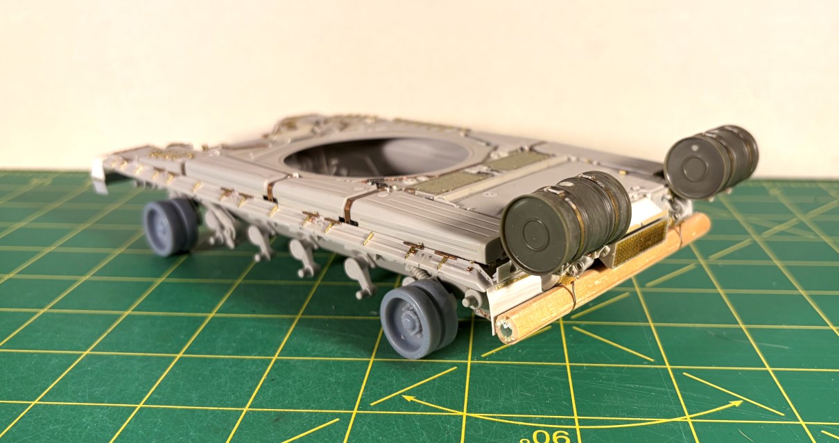

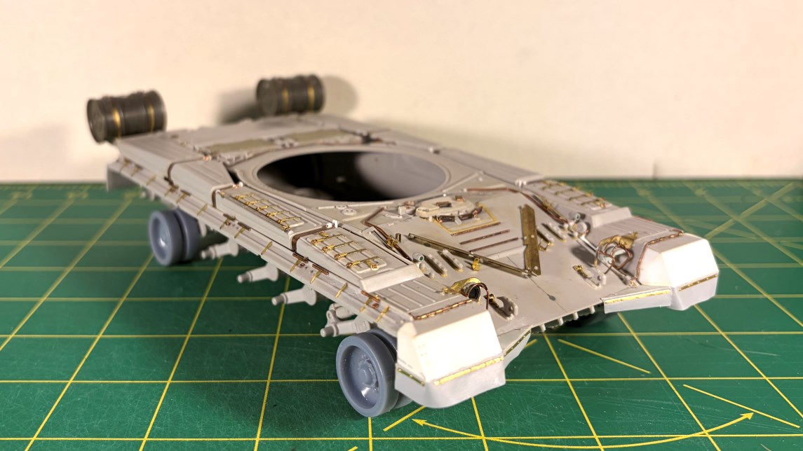

Доброго вечера.
Итак, собственно пару слов по сборке "телеги"
Акцент в первую очередь был сделан в сторону ранней версии с её отличительными чертами.
Передние грязевые щитки были сделаны по аналогу с об.219 с шарнирными петлями
Ребра жесткости боковых щитков с петлями и выштамповкой переделал на более раннюю версию, чем изначально
На крышке люка МВ добавлены приборы ТНПА-65 а так же клапан воздухопритока корпуса
По корме все штатно за исключение доп топливных бочек ( взял из набора MENG)
Катки WeBuildTanks с ранней крышкой ступицы без ребер (с ребрами если буду ставить то только на модель об 219 с ТПД-2-49)
Сообщение отредактировал Model4assembly - Вторник, 27.01.2026, 17:37

Добавлено (30.01.2026, 21:46)
Собрал все воедино, осталось мало доработок и в малярку
