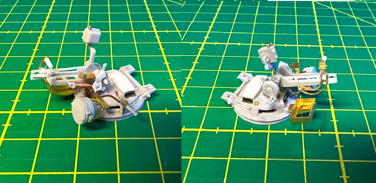

| Продолжаю ковырять колпак. Добавил по мелочи имитацию проводки

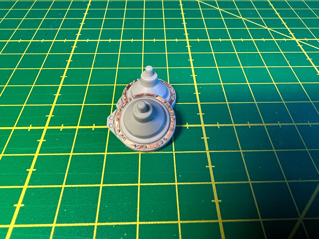

Переделал на крышках бортовых передач болты, добавив отгибных шайб. Соответствующих раннему образцу

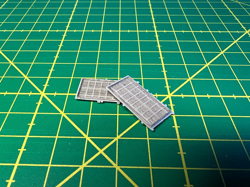

Переделаны сетки на входе воздухоочистителя. Сами сетки из набора фототравления микродизайна (мд 035350 2с35 коалиция) с размером и рамками пришлось поработать

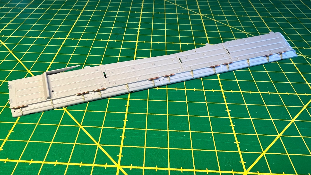

Так же идет работа с надгусенечными полками. Меняю петли и ребра жесткости ( набор для Т-80БВ от e.t. model)
Ну и почти добил ком башенку в соответствии с ранним прототипом машины
