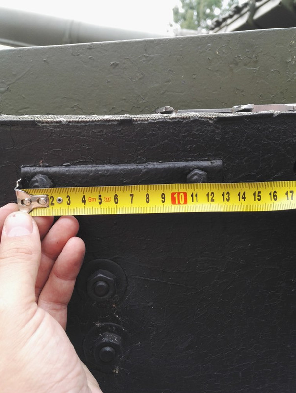

Artem321Дата: Пятница, 12.08.2016, 11:36 | Сообщение # 78
Сообщений: 442
Репутация: 36
Очередные обмеры smile
скоба крепления брезента
С Уважением Артем.

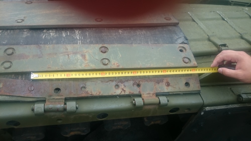

Borh, я сделал замеры, только не того что вы просили cry , в ближайшее время померию то что было необходимо. А сегодня вот что намерил
общая длинна стального экрана, ну и резиновой секции
С Уважением Артем.

Yacha13Дата: Пятница, 12.08.2016, 13:53 | Сообщение # 81
Сообщений: 1557
Репутация: 266
Спасибо большое!
BorhДата: Пятница, 12.08.2016, 23:39 | Сообщение # 82
Сообщений: 315
Репутация: 11
огромное спасибо, понять бы полные размеры резинотканевой "трапеции", и последующих прямоугольных экранов
стальные плиты я так понимаю правильно нарисовал ? толщину плит пока не понял, но видимо около 10мм ?

Artem321Дата: Суббота, 20.08.2016, 16:07 | Сообщение # 84
Сообщений: 442
Репутация: 36
Всем привет, добиваем тему экранов Т-80. Прямоугольные экраны имеют размер 920*550, все экраны имеют длину 920. У нас на танке 3-и вида экранов
размеры получаются такие ( извиняюсь за рукописные рисунки shy , по другому не получается)
это схема первого экрана, второй и третий отличается только отсутствием скоса спереди сверху.
Так же схема пластин с внутренней стороны, толщиной они 11-12 мм
так же эта схема первого экрана, на 2-3 верхняя пластина без скоса
ну и на последок задние угловые части у нас самопальные smile
С Уважением Артем.
