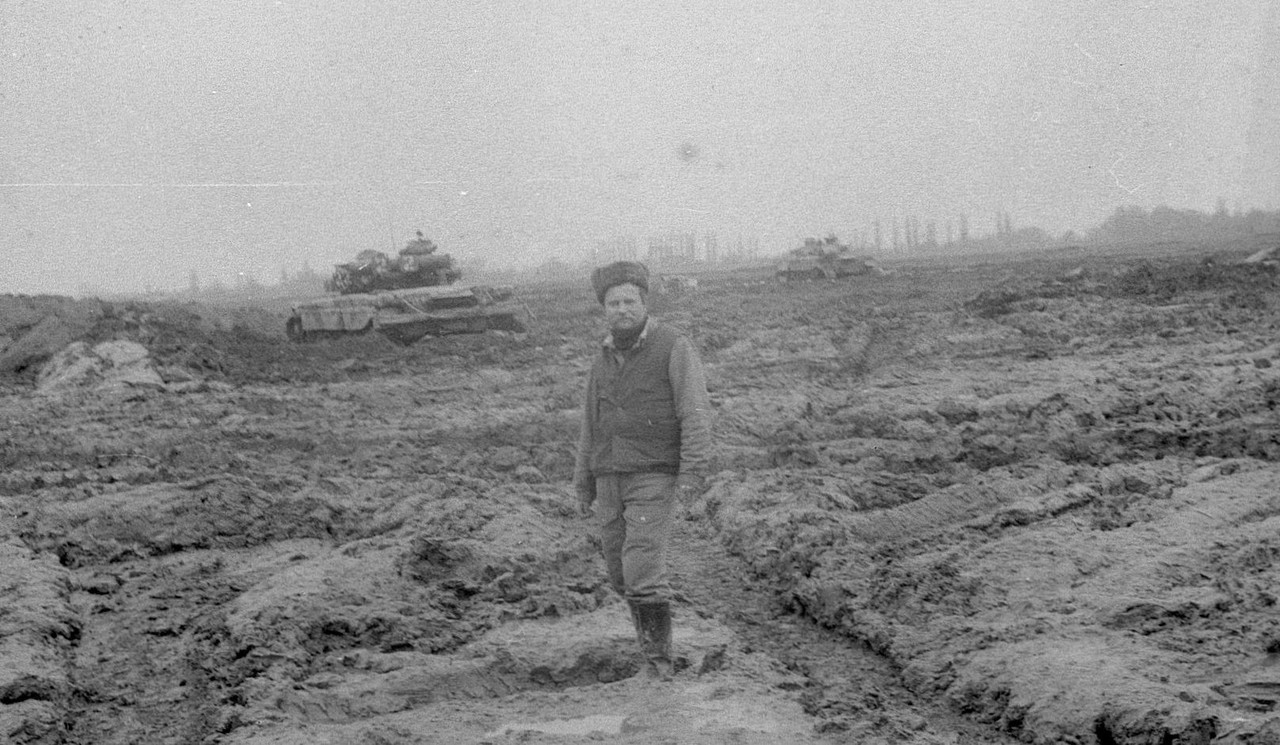

       А начну с предисловия: 28 декабря 1994г....
"Первой потерей 133-го гвардейского отдельного танкового батальона стал танк Т-80БВ (борт № 521), после лихого разворота упавший с высоты 15 метров в карьер. Воткнувшись стволом орудия в землю по люк механика-водителя, машина оказалась беспомощной, при попытке эвакуации из танка под огнем погиб наводчик-оператор рядовой Ю. Сидоренко, командир танка рядовой И. Княжев и механик-водитель рядовой А. Инжиевский получили осколочные ранения. Упавшая «восьмидесятка» не была потеряна безвозвратно:
танк, свалившийся в карьер, был через неделю эвакуирован и отремонтирован (до этого эвакуационные попытки не имели успеха из-за интенсивного обстрела со стороны боевиков). Эвакуацией командовал заместитель по технической части 133-й гвардейского отдельного танкового батальона майор Будков. Танк стоял почти вертикально в пяти метрах от вертикальной стенки обрыва, и для вытаскивания пришлось использовать два танка, в то время как третий обеспечивал прикрытие эвако-группы. Сначала свалившийся танк «уронили» в сторону стенки, откопали ствол орудия, буксировочные крюки и, вытянув, утащили в расположение танкового батальона. По воспоминанию техника роты по артиллерийскому вооружению старшего прапорщика А. Гущина, у танка обнаружилась поломка левого кривошипа, левого направляющего колеса, причем система управления огнем стала работать по номиналу один-два перебега, а до падения величина перебега составляла три-четыре. Устранив выше перечисленные неполадки, проверив на всякий случай крепление двигателя и залив электролит до уровня в АКБ, танк передали в танковый батальон. Танк в дальнейшем активно использовался в боях до выхода 133-го гвардейского отдельного танкового батальона из Чечни."
“При в въезде в город на окраине Ханкалы на минах подорвались: танк N521 из 1ой танковой роты и один танк 2 роты»
Танки в боях за Грозный ч1 стр 28-30
31 декабря 1994"
Здесь нужно внести ясность. Машина упавшая в карьер имела номер 522. Что подтверждает ком. танка Илья Княжев.
На фото  старший прапорщик И. Берчак, ком. ИСВ, на позиция 2 роты. "Пластилиновое поле" январь 95г. За ним как раз та самая машина с Б/Н 522 после восстановления.
п.с. Т-80БВ Б/Н 521 после подрыва на мине, восстановили силами экипажа (на мине разорвало гусеницу и оторвало левый передний опорный каток).
