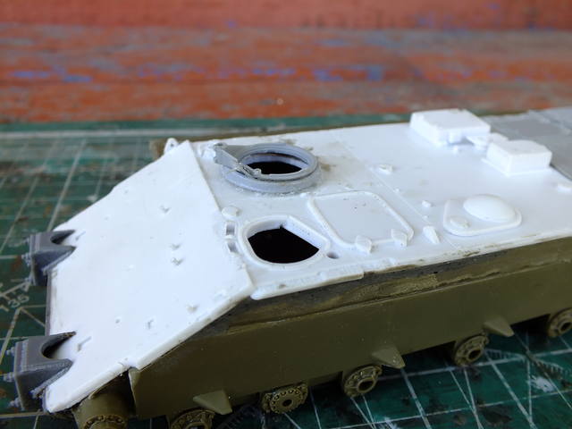

Итак что же мы имеем,а имел я кит конверсии кстромфактори раннего БТС2.качество конечно посредственное..но альтернативы нет..
сам кит заточен под Т54Б от Такома,но его у меня в наличии не было,а был распотрошённый мной на предыдущие запилы кит тамии т54а и решил я таки пустить его в дело,пошвырявшись в залежах всякого разного,нашёл я крышу МТО от Т55 Такои и "лишние "детали из наборов миниарта+ катки и прочие остатки от хобби планет и решился соединить это все воедино!))
итак начнём пожлуй

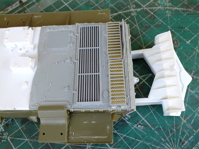

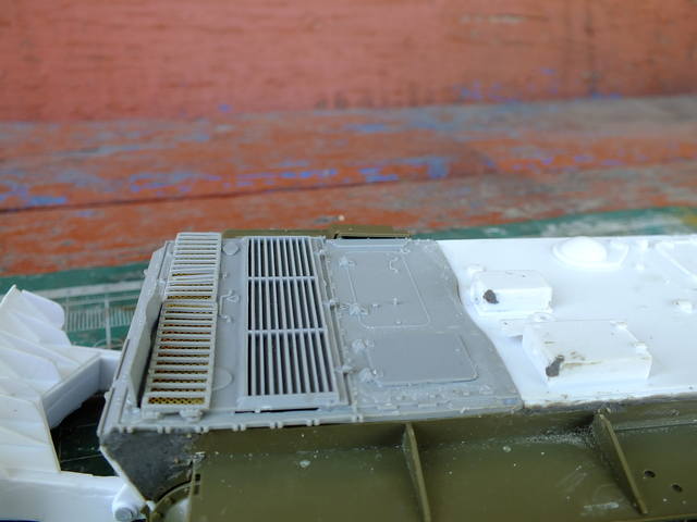

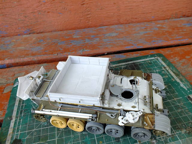

Roman321Дата: Воскресенье, 27.08.2017, 14:38 | Сообщение # 13
Сообщений: 733
Репутация: 75
Продолжение стройки БТСа,вот что у меня выходит,катки только прикинул,можно сказать первый выезд за пределы сборочного цеха
PanzermannДата: Воскресенье, 27.08.2017, 15:28 | Сообщение # 14
Сообщений: 1256
Репутация: 51
Прикольная кракозябра ) Так понимаю, белые элементы - самодельные?

Panzermann, самодел+ немного запчастей из остатков такома и миниарта,крыша корпуса толко взята от кастомфактори,но лучше бы тоже сделал сам..
