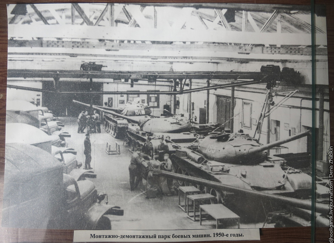

Есть фото таких машин из Саратовского танкового училища

[RvD]-Alpenshutze-, вот если не сложно было бы очень интересно посмотреть на фото
[RvD]-Alpenshutze-Дата: Среда, 10.10.2018, 06:49 | Сообщение # 6
Сообщений: 1429
Репутация: 71
Roman321, пожалуйста:
Взято отсюда: https://djhooligantk.livejournal.com/957439.html
Лучшее-враг хорошего(с)

DmitryShavrinДата: Среда, 10.10.2018, 16:29 | Сообщение # 8
Сообщений: 3328
Репутация: 330
Да, кубинская машина - первых выпусков - до октября 1947 года.
Я делаю более поздний вариант с шиповым соединением лобовых бронеплит и двумя дополнительными амортизаторами с каждого борта. Выпуска с ноября 1947 по декабрь 1948 года.
Сообщение отредактировал DmitryShavrin - Четверг, 11.10.2018, 00:01
DmitryShavrinДата: Среда, 10.10.2018, 19:53 | Сообщение # 9
Сообщений: 3328
Репутация: 330
[RvD]-Alpenshutze-, Шикарная фотография!!! Огромное спасибо!
