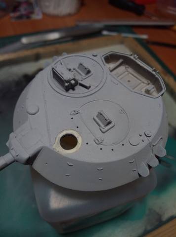

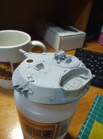

Вот, 3 попытка сделать крышу башни. У Сергея немного плоско было, имхо. Ну, дурная голова рукам покоя не дает))

novik1967Дата: Суббота, 16.03.2019, 16:16 | Сообщение # 43
Сообщений: 1121
не получается поймать выпуклость)) Но она есть))
