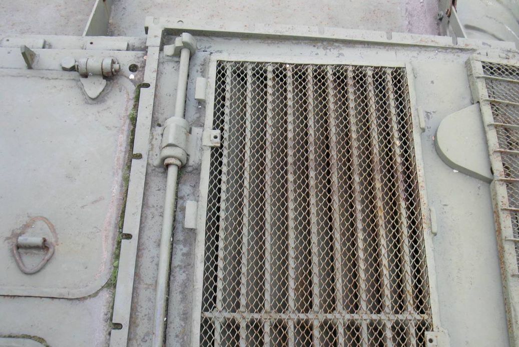

| поскольку это был Т-54Б, у него мы видим короткую рамку крепления чехла ОПВТ, стало быть иные петли и торсионы крыши над вентилятором, люк над воздухоочистителем откидывался набок и т.д как на фото:

Изначально данная заготовка собиралась на израильский Тиран 4 ранний-раз,на имеющихся фотоматериалах крыша МТО отсутствует как класс-два!))) Не факт,что это был не "замодернизированный" на ремзаводе ранний Т-54 в Т-54Б. Так что я по умолчанию обойду момент с расположением петель люка,а вот рамку ОПВТ конечно "приварю")))

| Цитата Сергей77 (  ) Так что я по умолчанию обойду момент с расположением петель люка,а вот рамку ОПВТ конечно "приварю"))) Сергей, а вот тут обойтись без переноса петель никак не получится, ибо именно установка рамки ОПВТ на Т-54 и обуславливало перемещение петель и изменение направления открывания люка воздухоочистителя. Петли не давали возможности установить рамку на место. На фото это отлично видно.

| Цитата DmitryShavrin (  ) обойтись без переноса петель никак не получится Я так и знал...! ))) Ребята,просто детали МТО уже намертво приклеены цианакрилатом,начну отрывать-разворочу все... Не буду я монтировать рамку ОПВТ,пусть будет почти тот танк,что я хочу)))

| Цитата Сергей77 (  ) Не буду я монтировать рамку ОПВТ,пусть будет почти тот танк,что я хочу))) никто и не заставляет
тем более, что у него т.н. "литые" расширения погона башни, т.е. и над вентилятором была двухоконная сетка.
На мой взгляд это Т-54А, модернизированный в "Б"
