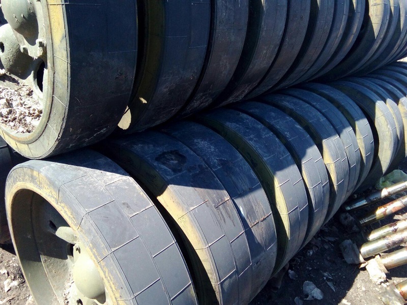

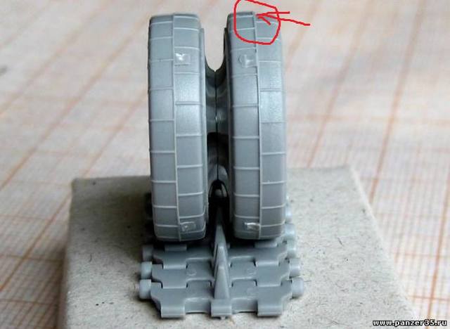

Я тоже собираю из коробки, миллиметры не ищу.)) Если только немного внешне подправлял. Про катки я имел ввиду  "ступеньку"  http://panzer35.ru/forum/60-16303-4
Serg7Дата: Суббота, 08.02.2020, 09:32 | Сообщение # 35
 Шов подольный на резиновых бандажах? Так он вроде на реальный машинах был.....
Тут просто как мне кажется банальное смещение отливки,видимо автор эту ступеньку имел ввиду

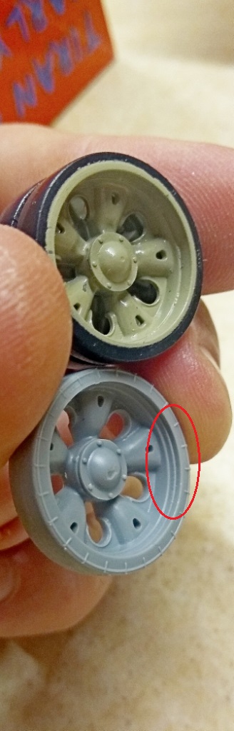

Сергей77Дата: Суббота, 08.02.2020, 12:26 | Сообщение # 40
Сообщений: 2505
Вот эта "лестница" самый огромный косяк!
Вверху Миниарт,внизу обвел ступени Такома.
Сообщение отредактировал Сергей77 - Суббота, 08.02.2020, 12:39

Сергей77Дата: Суббота, 08.02.2020, 12:49 | Сообщение # 42
Сообщений: 2505
LtnDan, я не о рисках на бандаже,а о ступеньке между ободом катка и грузошиной!
Как следствие этого "гениального" варианта сборки нет буртика выступающего НАД грузошиной.
