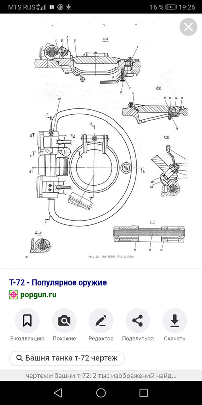

| Дмитрий, подскажите пож - размеры от края сварного шва на крыльях -на фото. И диаметр проволки
| dimasik | Дата: Суббота, 26.12.2020, 18:33 | Сообщение # 167 |
Сообщений: 4235
Репутация: 384
| Андрей, размеров шва у меня нет. Делал по фото. Вот они:
Диаметр проволоки для торсионов 0,3мм

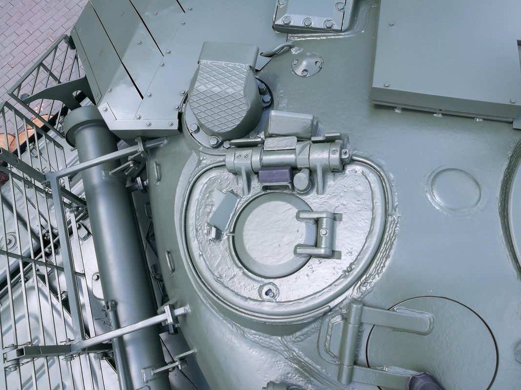

| Отличная работа, как всегда!) Дмитрий, а нет ли у вас, случаем, размеров люка наводчика?
| dimasik | Дата: Суббота, 26.12.2020, 21:31 | Сообщение # 172 |
Сообщений: 4235
Репутация: 384
| Цитата temavasilev1989 (  ) Дмитрий, а нет ли у вас, случаем, размеров люка наводчика? Тема, к сожалению нет.
| temavasilev1989 | Дата: Суббота, 26.12.2020, 21:39 | Сообщение # 173 |
Сообщений: 82
Репутация: 4
| Эх, жаль.. А то тут делема. Внешне, как по мне, наиболее на правду похож трубкин (у которого лючок отдельно идёт), но, кажется великоват.. [img] [/img] [img]
[/img]
| dimasik | Дата: Суббота, 26.12.2020, 22:18 | Сообщение # 174 |
Сообщений: 4235
Репутация: 384
| Мне нижний слева нравится, зелененький. Более реально детализирован. Кронштейн лючка пропорции удачные. Ну совсем как говориться рядом. Немного фасочку надо по периметру люка скруглить, как на фото ниже и будет очень похож. Кто производитель?
Сообщение отредактировал dimasik - Суббота, 26.12.2020, 22:20 |
| temavasilev1989 | Дата: Суббота, 26.12.2020, 22:27 | Сообщение # 175 |
Сообщений: 82
Репутация: 4
| Вверху - Трумпетер АВ, и Трумпетер Б1 Внизу менг и тамия, тамия обточена под размер миниарма (а вот правильный ли он))) У менга мне люк не понравился- пропорции ширина - длина нарушены (бока уползли в ширину, отчего люк смотрится вытянутым в стороны), фрезировка под перископом неверная хотя шарнир лючка опвт более правильный по пропорциям. Вот и думаю)
| dimasik | Дата: Суббота, 26.12.2020, 23:17 | Сообщение # 176 |
Сообщений: 4235
Репутация: 384
| Пропорции у менга немного нарушены. Хотя и странно, т.к. им сделали я бы сказал идеальный подгон по материалам. Алексей Хлопотов, в свое время им здорово помог. Но видно человеческий фактор не истребим. Здесь надо находить разумный баланс. Пропорции, когда башня будет собрана, не будут особо бросаться в глаза, а вот непропорциональная деталировка, потом будет резать глаз. Но опять же это лирика. У каждого свой подход к хобби.
