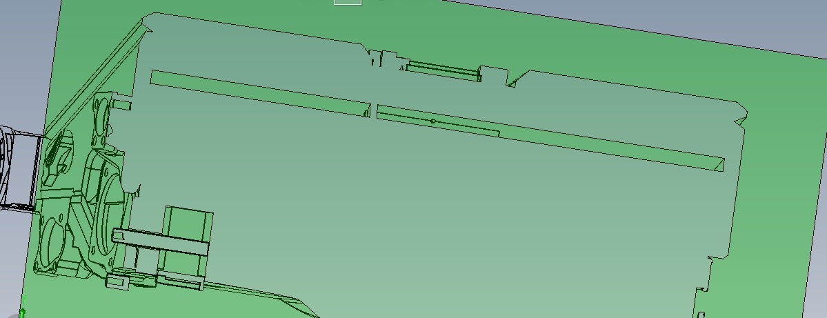

dimasikДата: Четверг, 21.01.2021, 21:52 | Сообщение # 335
Сообщений: 4235
Репутация: 384
Цитата stprapor77 ()
там как мне думается 0,1 мм великова-то
получится....
Зачем 0,1)) 0,2-0,25мм нормально смотрится.
То что вы выделили желтым, это место стыковки и сварной шов ВЛД и бортов. Кромка листа ВЛД и борта имеют клиновидную форму (если так можно сказать сняты фаски) Вот как это выглядит без сварки на 3D модели:
хостинг картинок без регистрации
Сообщение отредактировал dimasik - Пятница, 22.01.2021, 10:36
