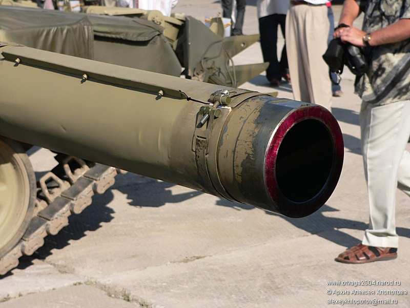

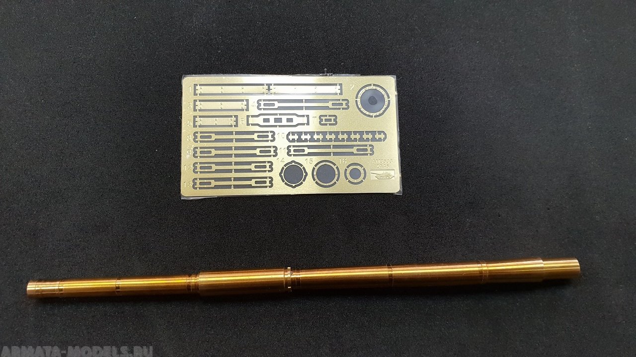

Коллеги, а вот созрел [img][/img]такой вопрос
Подойдёт ли ствол от армы, на Т-72Б 1989 года? И сильно ли его переделывать, если не подходит?
Сообщение отредактировал temavasilev1989 - Понедельник, 22.02.2021, 23:33
temavasilev1989Дата: Понедельник, 22.02.2021, 23:50 | Сообщение # 404
Сообщений: 82
Репутация: 4
Интересна, в частности, законцовка ствола, нужно ли оставлять уширение и площадку. На машине из кубики, площадка есть, но то ведь Кубинка...) магик моделс, как я понял, даёт такую же бедулину
