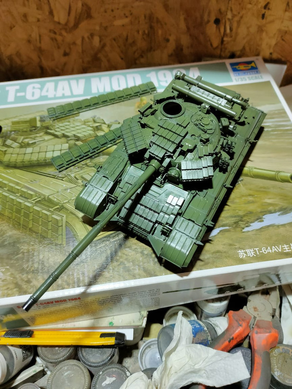

Serg7Дата: Понедельник, 22.03.2021, 21:31 | Сообщение # 31
Начал наносить основную базу... На самом деле цвет больше уходит в оливегрин. Смартфон искажает краски.

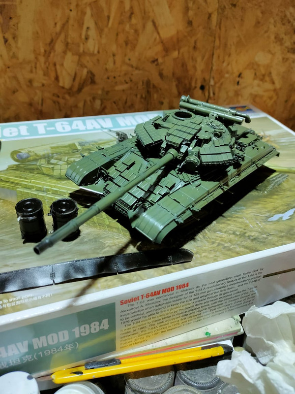

Serg7Дата: Понедельник, 22.03.2021, 22:30 | Сообщение # 34
Начал высветлять... всё же, чуть увёл в другой оттенок....

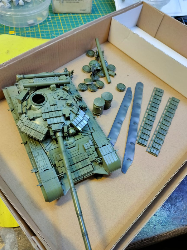

Serg7Дата: Вторник, 23.03.2021, 00:01 | Сообщение # 35
Ещё немного осветлил. Завтра надо будет блоки ДЗ изобразить как то так, чтобы они отличались друг от друга....После смывок и визеринга всё это потемнеет.

Serg7Дата: Вторник, 23.03.2021, 22:51 | Сообщение # 36
Закончил работу аэром. Теперь смывки и обгадинг. Визеринг планирую без особого фанатизма, но достаточно жёсткий.... dry
