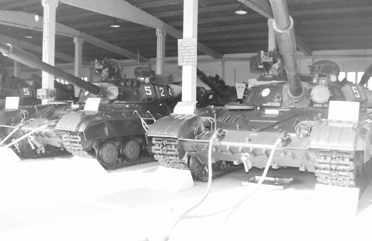

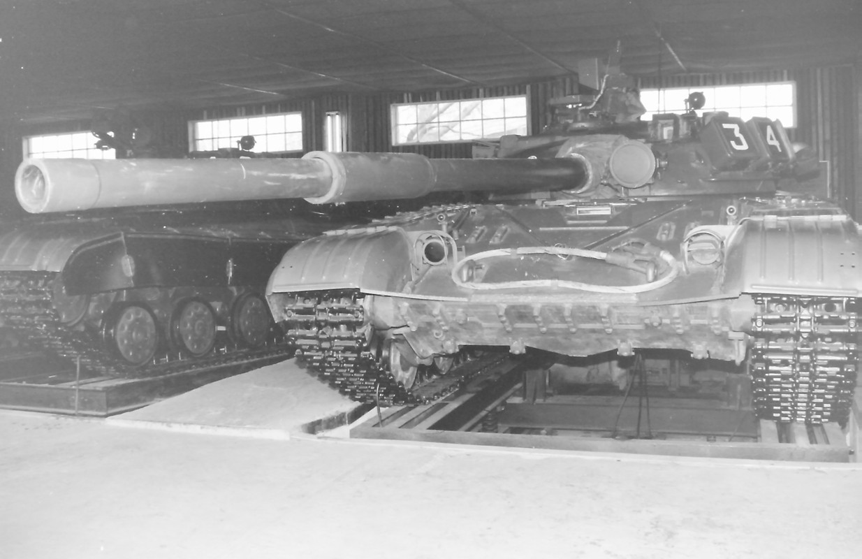

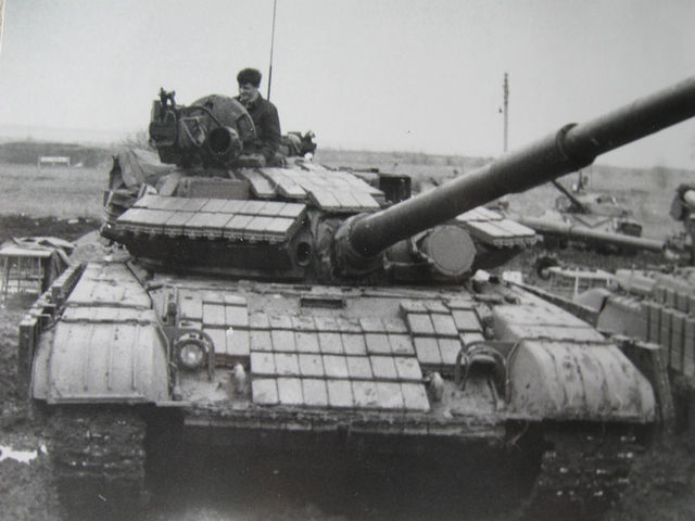

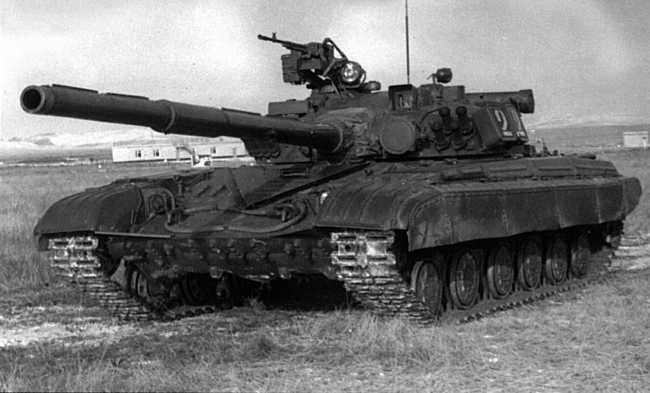

А так, передние крылья с "площадками" креплений под раздельные щитки, встречаются даже на БВ, т.к. металлические крылья повреждаются довольно часто
Собственно, передние откидные грязевые щитки - деталь быстросменная, по мере её полного изнашивания. Со временем, необходимость в установке боковых противокумулятивных щитков отпала, но площадку под установку кронштейнов щитков на заводе продолжали штамповать. Ибо, наличие данной площадки на свойства грязевых щитков никак не влияет, да и пресс-формы переделывать не надо.
Я так думаю.
CaesarSlavaДата: Воскресенье, 21.03.2021, 14:01 | Сообщение # 24
Сообщений: 928
Репутация: 167
Цитата Танчик35 ()
Ибо, наличие данной площадки на свойства грязевых щитков никак не влияет, да и пресс-формы переделывать не надо.Я так думаю.
С 80 года, что на 64ках, что на 72ках, стали делать крылья без отверстий под крепление раздельного щитка. Полки пошли с "уширителями" и креплениями под сплошной резино-тканевый экран, и без креплений под установку раздельных щитков. Просто, как и говорилось выше, металлические крылья являлись довольно уязвимой деталью (не спроста на 80тках и поздних версиях Т-72 их поменяли на резину). Просто на складах этих щитков была целая куча. Пришла машина в часть, через месяц крылья погнули/ поломали, поменяли. С отверстиями или без, разницы никакой.
