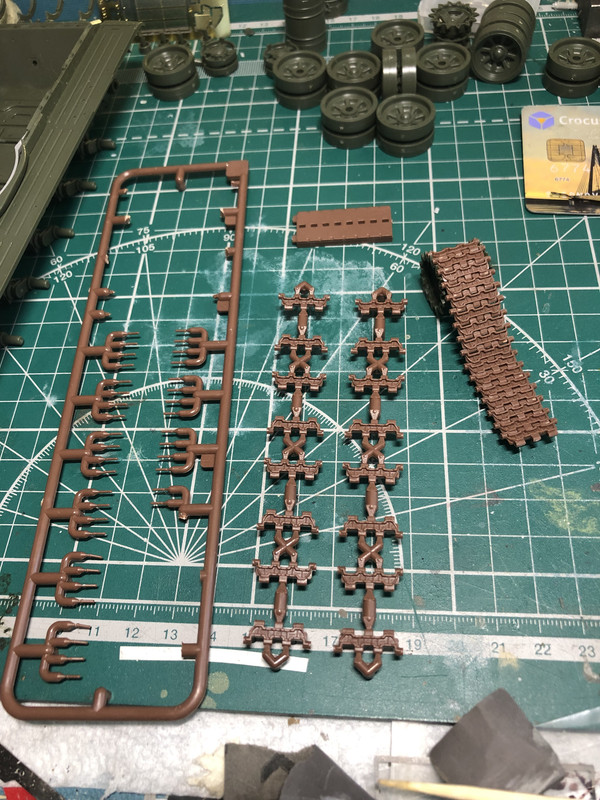

в общем начал. Установил торсионы, собрал катки ну и потихоньку перешел на интерьер . Первый этап - отделение управления.
Ну общие впечатления - пластик хороший, плотный , не очень хрупкий, обрабатывается прекрасно, клей тамиевский его хорошо клеит. Стыкуемость выше всяких похвал. Проработка интерьера здоровская. Утяжин пока не встретил, так же на счет облоя. Следы от прессформ минимальные.. единственно - кое где имеются следы от толкателей, но не критично.
В перерыве решил попробовать собрать фрагмент гусеничной ленты Собираются шикарно. То что на фото - собралось за минут пять. Полупальцы оч плотно садятся, не выпадают, но все же немного зафиксировал клеем
В общем гусянка порадовала.

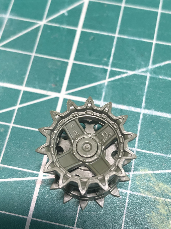

Стройка отличная.
Претензии к Амузингам...
Ведущее какое-то по мотивам,траки без углубления под зуб-это то что сразу бросилось в глаза...
swat0russiaДата: Среда, 12.05.2021, 17:17 | Сообщение # 4
Сообщений: 1366
Репутация: 113
Согласен)) ну звездочку еще можно подработать. А на счет траков - позже на металл заменю
