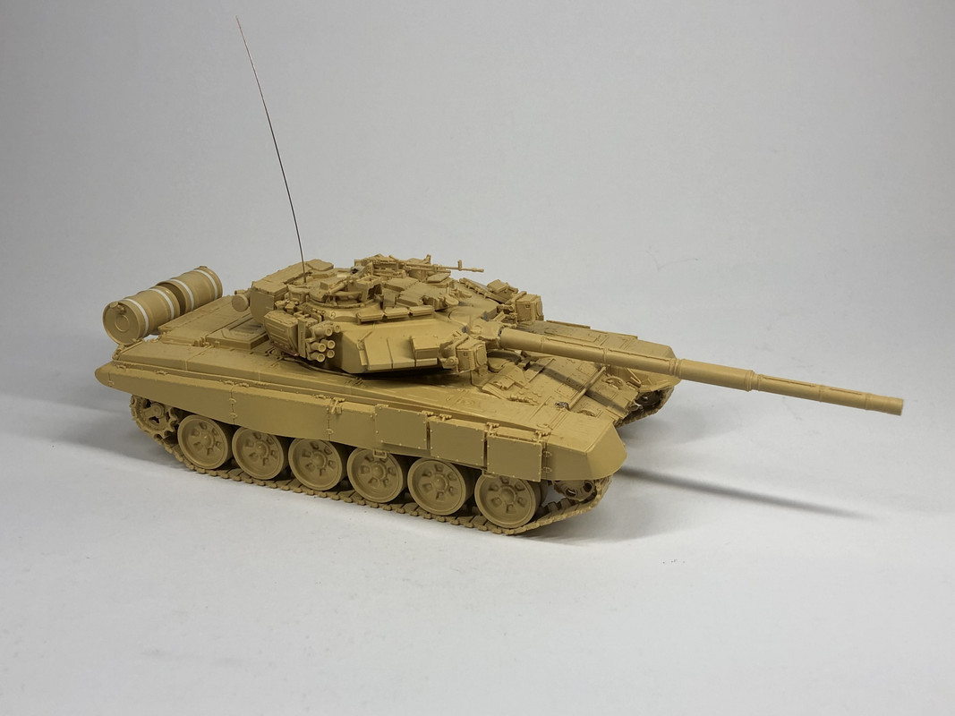

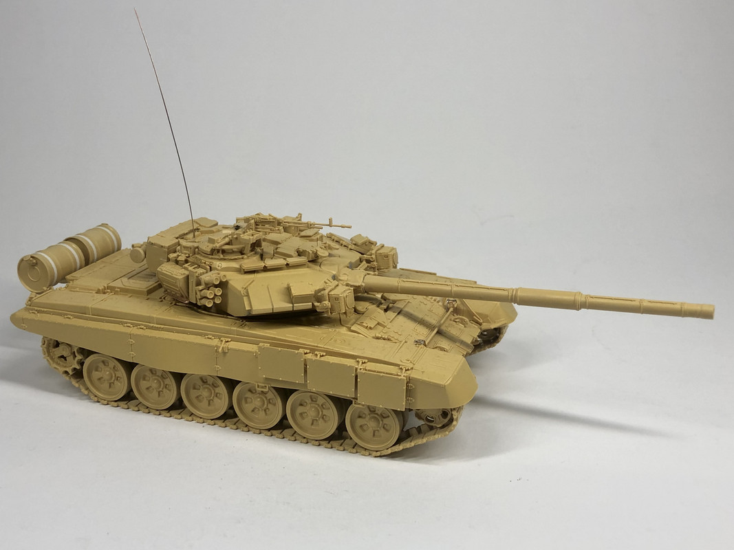

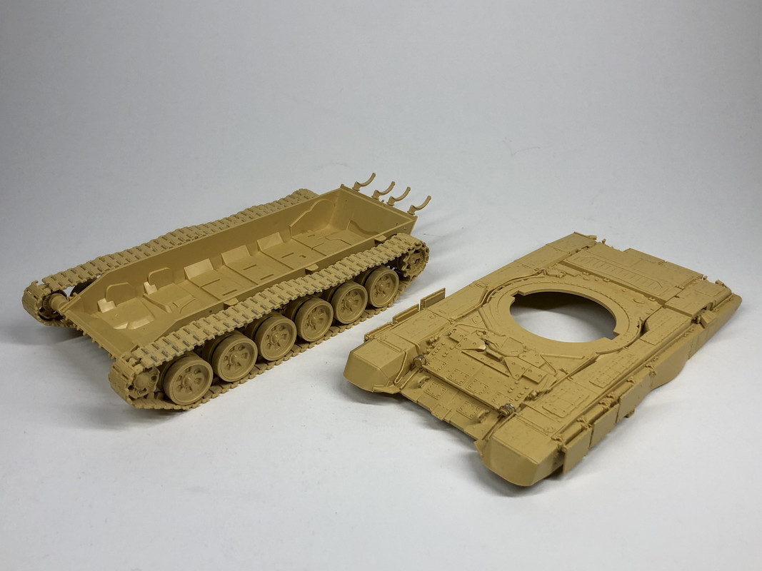

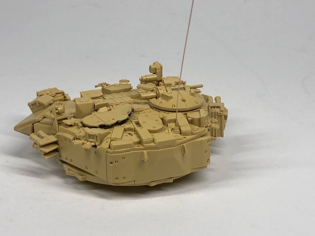

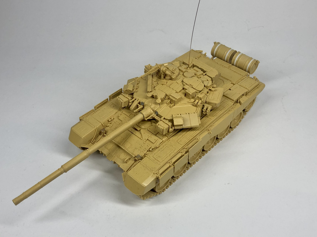

Добрый день,
хотел собрать сначала из коробки, но не удержался и все таки пару деталей доработал.
- спаял ограждение для фар
- сделал крепления бочек на корме из пластика "Доширак"
- антенну
Модель произвела хорошее впячатление. Шпаклевку применял очень мало, в основном на башне. Попробую покрасить в трехцветный камуфляж.

Хорошая детализация. Можно подумать, что это 35-ый...

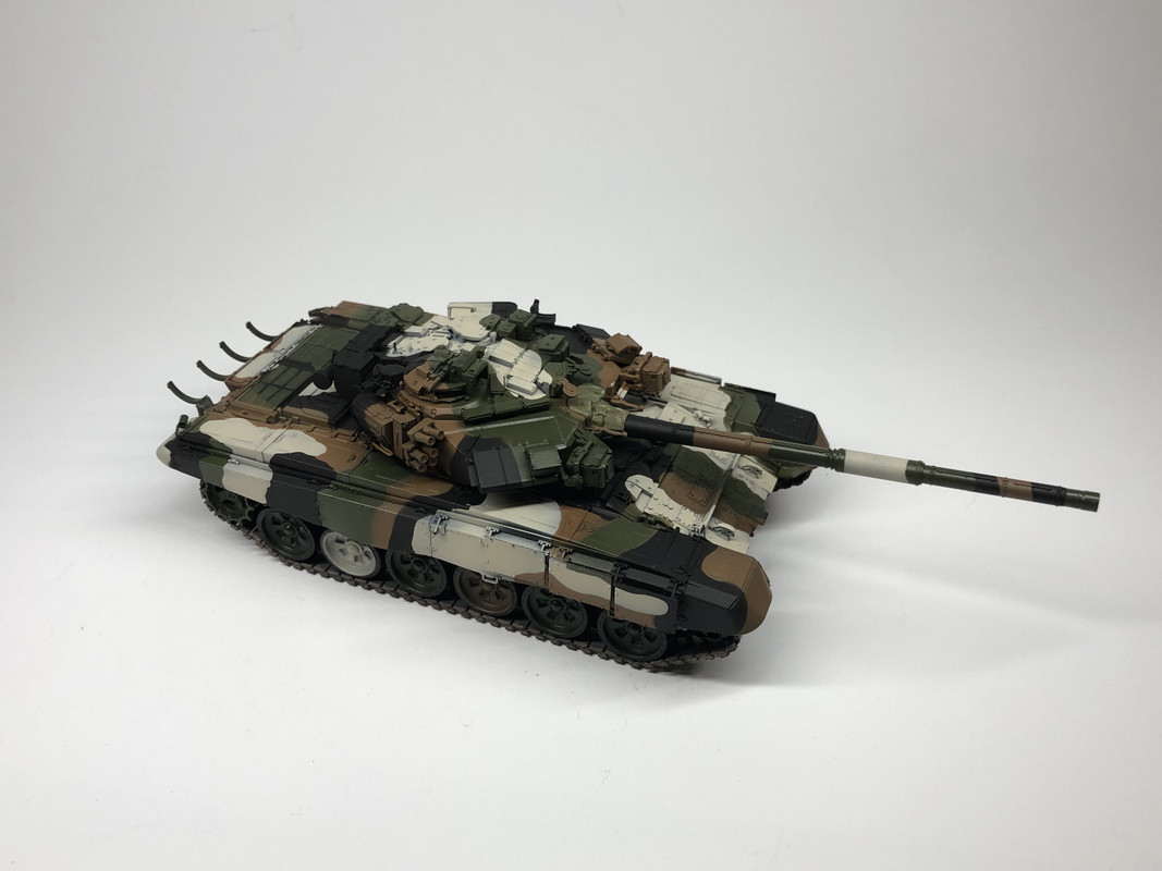

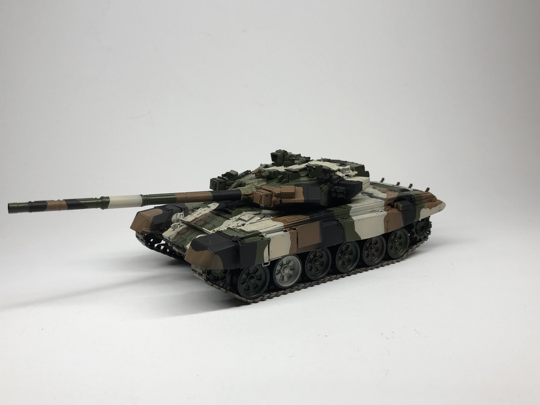

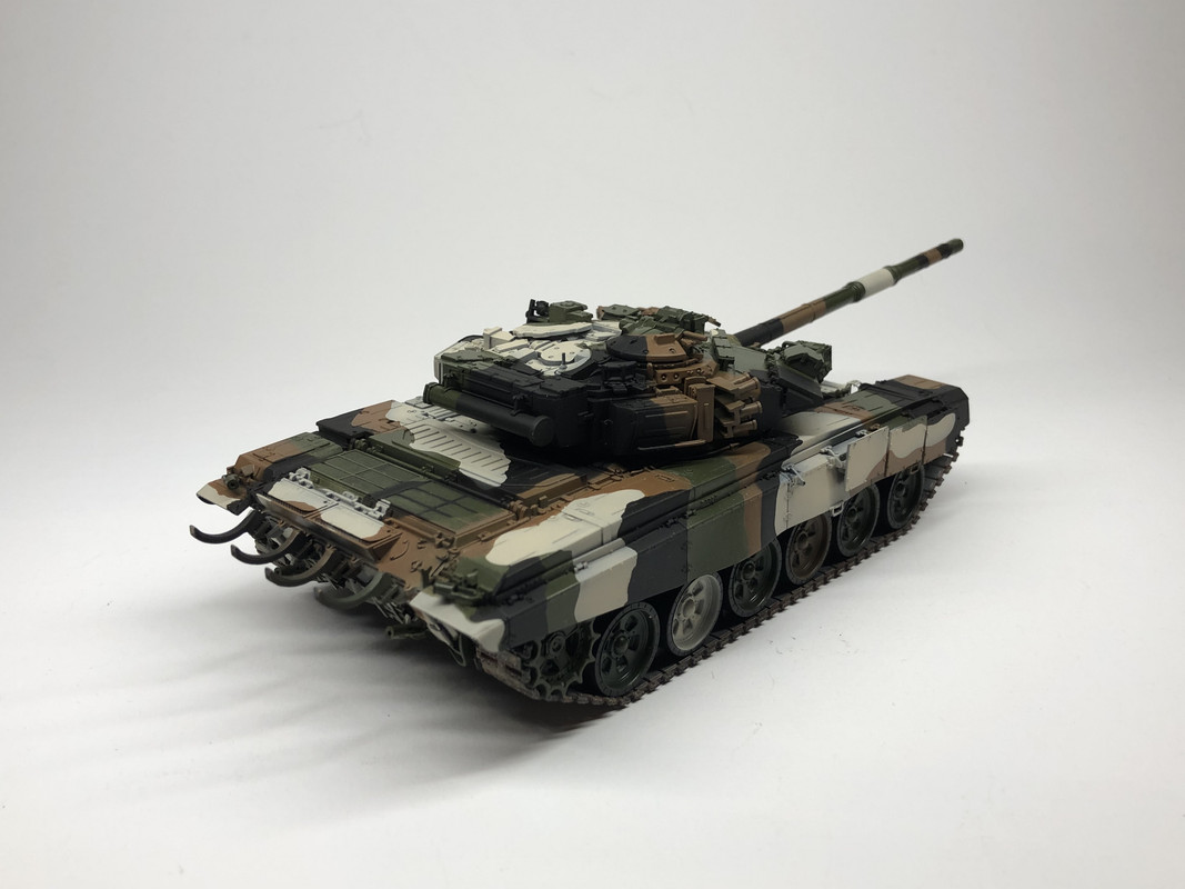

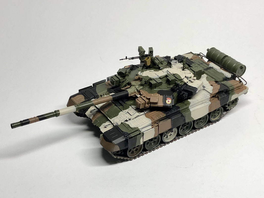

закончил основную окраску, теперь роспись.
Serg7Дата: Вторник, 14.02.2023, 21:03 | Сообщение # 7
Видно, что камо не простой, но всё получилось на отлично.  dry

Какие цвета на камо использовали и какой фирмы?
с уважением, Роман
StasHobbiesДата: Среда, 15.02.2023, 13:29 | Сообщение # 10
Hart-jr,
A.MIG-046 NATO BLACK
A.MIG-084 NATO GREEN
A.MIG-085 NATO BROWN
A.MIG 0036 Old Wood
номера на красках к сожалению стерлись, поэтому с цветом 0036 могу ошибиться. Но натовские цвета точно, они из набора.

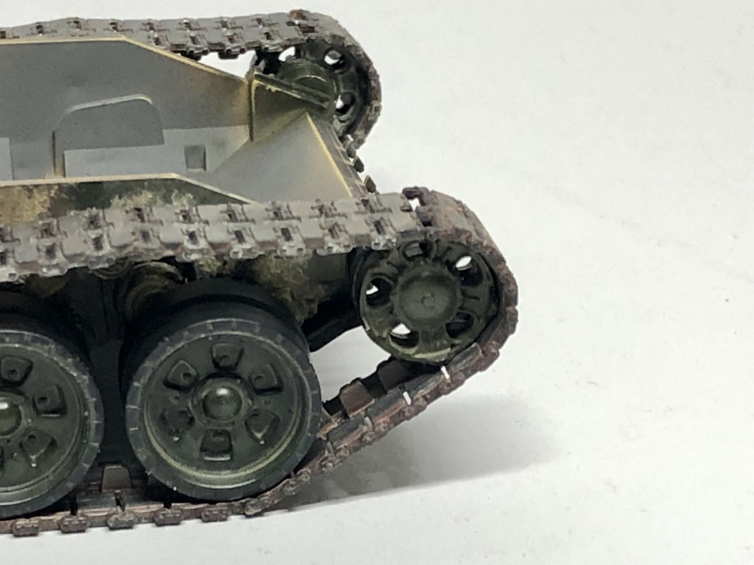

к сожалению гусеницы у меня не состыковалась, но этого не будет видно. Сборку закончил, осталось еще пара мелочей, теперь тонировка и пыль..

Про покраску гусениц можно подробнее? как, чем, в какой последовательности

при покраске модели я использовал в основном акриловые краски. С тех пор как эти краски вошли в моду, у меня скопилось много цветов. Акриловые краски хорошо подходят для росписи и тонировки. Они разбавляются водой и можно тонировать прозрачными слоями как при росписи фигур и делать смывки. Вот как раз это качество я и использовал при покраске гусениц.
1. сначала черный грунт
2. серебром от MR.Hobby сделал дорожки на внутренней стороне. Красил аэром сопло 0.2 без масок
3. Dark Rust от A.MIG 041. Особенно выделив среднею часть под гребнями и внешнею у замков
4. гребни Burnt Iron от Mr.Hobby
5. разными песочными и коричневыми цветами сделал тонировку и брызги.
6. перед тем как ставить гусеницу на место, прошел еще грифелем по дорожкам и гребням.
после тонировки корпуса пройдусь еще немного пигментами или добавлю брызг.

Камуфляж реально работает!
Особенно на виде сбоку...
