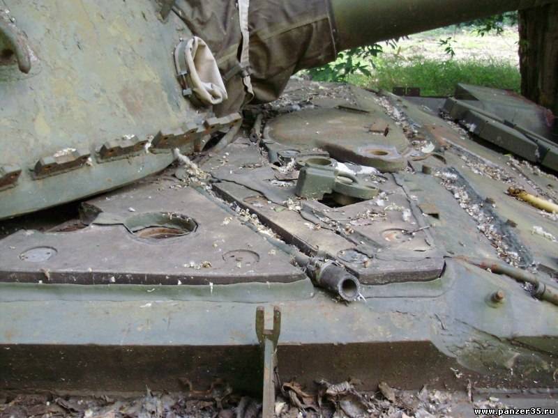

Танчик35, Владимир, у вас есть фото крепления топливных баков на надгусеничных полках(с обеих сторон)? smile
В работе:
Т-64А(Скиф) - временно заморожен
Танчик35Дата: Вторник, 19.10.2010, 10:18 | Сообщение # 22
Сообщений: 2067
Quote (Дмитрий)
В смысле? Оно одинаковое на обеих полках - ремень с болтом, и проушина на косынке полки. Фото чего нужно?
Прикрепления: 1840156.jpg (110.2 Kb) · 7525289.jpg (125.0 Kb)
