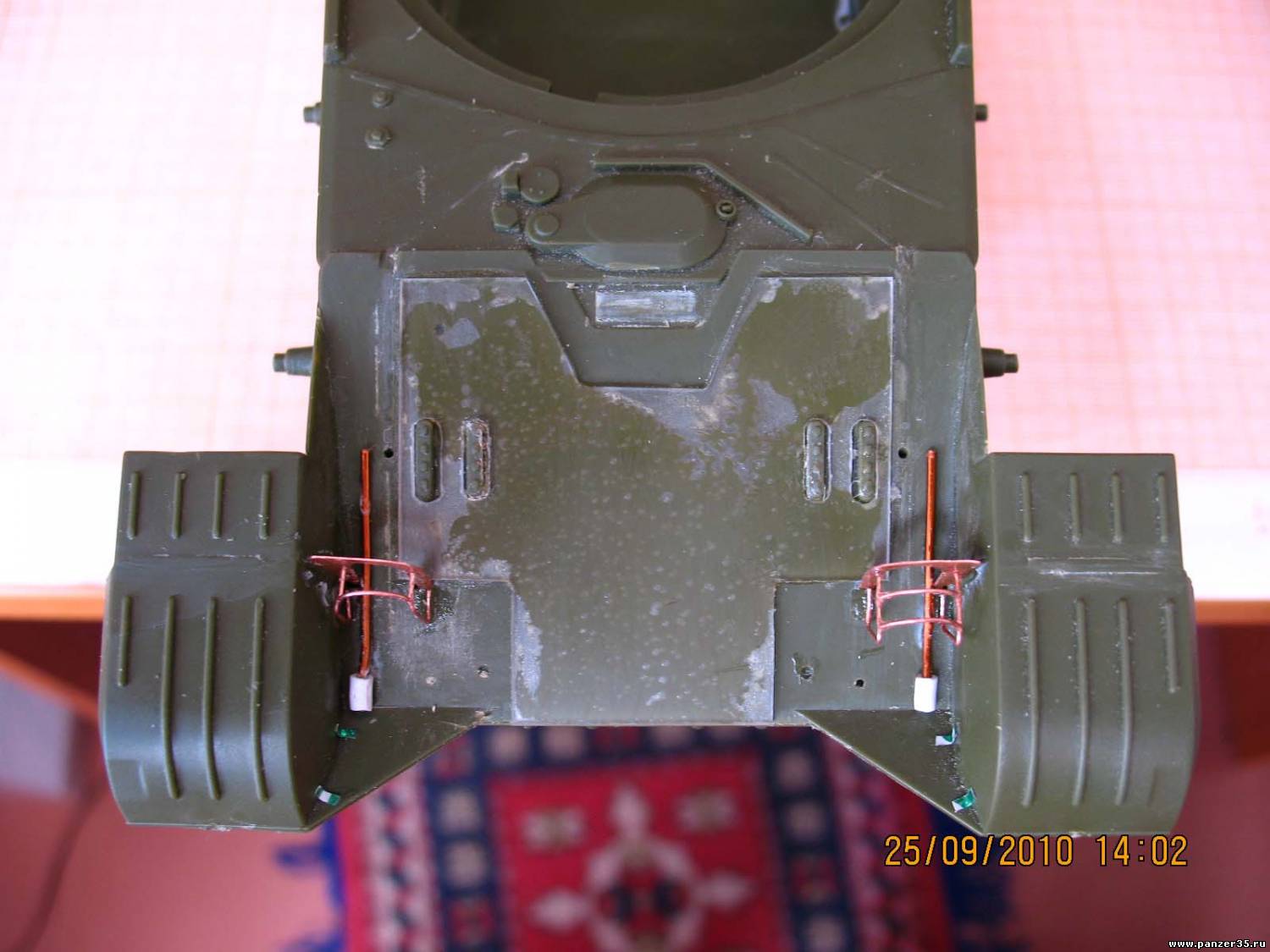

Вот наконец-то взялся за Т-64А от Скифа. Травлёнки нет, поэтому по возможности некоторые детали буду делать сам. На стопроцентную копийность не претендую, а просто буду собирать модель более-менее похожую на Т-64А.
На данный момент сделано:
- спилены надгусеничные полки
- с лобового листа удалено всё, кроме крепления минного трала
- изготовлен из оргстекла лист допброни
- с верхней части корпуса удалены топливопроводы
- заново изготовлены ограждения фар
- вырезана решётка МТО+добавил ручки
Прикрепления: 4856947.jpg (86.1 Kb) · 0454812.jpg (116.1 Kb) · 2248049.jpg (104.3 Kb) · 6965520.jpg (128.6 Kb)

Первоначальные доработки по модели выглядят очень аккуратно и красиво, думаю с таким подходом и без травления модель соберется хорошая. cool

Но, тем не менее вижу ошибки:
с дополнительным приварным листом на ВЛД - не воспроизведены боковые вырезы под бонки крепления оборудования трала. Как собственно и сами бонки отсутствуют.
Надгусеничные полки зачем срезали?
Крышку люка М-В лучше бы срезать и заменить на правильную. Я к сожалению на своей модели "А"-ки этого не сделал, но зато сделал на "Б"-ке.
Планки крепления трала на НЛД нужно тоже срезать и сделать новые, установив их правильно. В результате, нож-отвал тоже нужен будет новый - правильный.

травло, к сожалению в данном случае практически бесполезно, ибо адаптировано оно под детали СКИФа. А они в основной своей массе все неверны. Так что, тут выходит либо делать модель наиболее похожую(но самому практически всю с нуля), либо по мотивам СКИФа (но с травленкой).

Тогда надо было удалить вообще всю деталировку с нижней и верхней части корпуса, привести их к более менее нормальному виду, и затем воссоздавать всю деталировку заново.
Тут главное определиться для себя, что есть - "нормальная модель"... smile
Quote (Дмитрий)
Это мой первый серьёзный запил
честно говоря - очень сложный выбор для первого серьёзного запила. Материалом по прототипу владеете? Судя по началу работы, то не очень. (не в обиду сказано). Просто потом, все детали потянут косяки друг за другом...

ну это я образно сказал-до вас, Владимир, мне как до Луны smile Кстати, буду в дальнейшем ориентироваться на вашу модель wink
Quote (Танчик35)
Но тем не менее вижу ошибку с дополнительным приварным листом на ВЛД - не воспроизведены боковые вырезы под бонки крепления оборудования трала. Как собственно и сами бонки отсутствуют.
это, к сожалению, обнаружилось уже после изготовления и установки листа допзащиты...
хочу сделать из жести
Quote (Танчик35)
скорее всего я её тоже оставлю...
Quote (Танчик35)
Сетка на воздушных проёмах - очень грубая! В реальности она должна быть еще мельче, чем дается в травленых наборах!
Всё делается из подручных материалов...Просто осталась из Т-55 от Трумпетера wink

Материалом по прототипу владеете? Судя по началу работы, то не очень. (не в обиду сказано). Просто потом, все детали потянут косяки друг за друга...
пока не определился...Скорее всего это будет прошедшая капремонт машина с установленными резино-тканевыми экранами, но мне попадались фотографии только танков без теплозащитного кожуха на стволе...Может у вас есть что-либо на примете?
Ещё интересует , как идёт проводка к фарам и габаритным огням.

переделать уже нельзя? содрать этот лист, зачистить плоскость ВЛД, раскроить лист заново и вперед...

Прошу прощения - зачем? Наружные топливные баки будут?

зря...
Quote (Дмитрий)
Это понятно. Но сетку можно было бы поискать куда более помельче - от водяного фильтра к примеру, или еще от чего... нет, Трумп не катит однозначно!

дык, она и в исполнение СКИФа более-менее похожа wink
Quote (Дмитрий)
а Вы хотите с кожухом, или без? Ну, по хорошему ствол нужно всё равно менять... так что определяйтесь.
Quote (Дмитрий)
да по железной трубке и идет.
ну как вариант, добавить с каждой стороны по недостающему элементу
вариант, но стык придется шпакленуть и тщательно сошлифовать на ноль. Иначе будет виден этот стык.
Quote (Дмитрий)
фетиш такой biggrin баки будут
хм... тогда Вам надо чутка перекроить переднюю часть откидных грязевых щитков. А именно линию петлевого соединения с полками. Эту линию нужно сдвигать чутка вперед. Соответственно общая длина баков должна увеличится. И сами баки перекроить, чтобы они приняли правильную форму и длину.
Что планируете делать с подбашенными конусами?

Quote (Дмитрий)
т.к. ствол менять не планирую,
ой, вот это зря. sad тогда сходят на нет все возможные запилы по корпусу модели. Потому что башня у СКИФа - это отдельная тема.

К Вам вопрос по полкам: как на своей модели делали выштамповки?
Quote (Танчик35)
вы имеете ввиду ствол от "Модельпоинт"?
