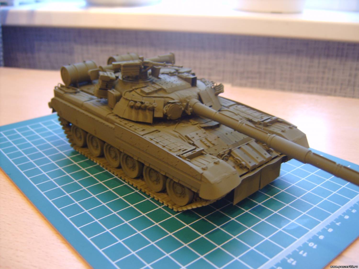

Хорошо получилось.Доработки понравились.Смотрится очень эффектно.Какой грунт использовался для нанесения?Показалось крупноватое зерно (ИМХО)
С уважением,Андрей.
архДата: Суббота, 13.11.2010, 20:53 | Сообщение # 47
Сообщений: 184
Андрей использовал грунт БОДИ антикоррозийный серый развел растворителем для акрила. При покрытии грунтом зерно получилось крупновато, но я с этим борюсь жесткой кистью прохожу несколоько раз какабы протираю и зерно сваливается если так можно сказать, а большо оно осыпается, только это надо делать минут так через 20 чтобы тогда грунт уже подсох. Получается зерно из-за того что я дополнительно его развожу растворителем, и пока он летит до поверхности он успевает немного подсохнуть, данный факт проверен опытным путем.

andreichДата: Суббота, 13.11.2010, 23:51 | Сообщение # 49
Сообщений: 308
Репутация: 10
а как потом гусеницы будут окрашиваться(видел у тамии,но все же не ясно как кистью можно все окрасить,хотя может у них еще и что-то другое)

архДата: Воскресенье, 14.11.2010, 16:09 | Сообщение # 51
Сообщений: 184
Привет Анатолий давно ждал появлени на этом блоке тебя, как главного спеца по 80 - кам, дождался спасибо. По поводу шагреня данная штука уже удалена жесткой кистью прошел все осыпалось, не первый раз, уже приходилось делать, надо будет другой грунт попробывать, ну а пока обхожусь тем что есть под рукой. Болт и он неодин я видел уже приклеено все на место. По поводу вот крыльев да косяк и серьезный что то как то не усмотрел, такой фото у меня нет поэтому и ощибся, ну думаю на следующий раз урок собирать всю инфу по максимому. biggrin
Николай окрашиваю всю модель с начала в базу, потом очень аккуратно прохожу низ черным, с применением масок, ну и на последок кисть, местами применяю маркеры различной толщины. Катки когда отдельно вообще кращу не кистью а маркерами намного проше и качественее ну это у меня так, у других не знаю. Каждый выходит из положения по разному. smile

Хорошо Анатолий я тебя понял, я сейчас задам простой вопрос который для меня является на данном этапе пожалуй главным и мне нужен четкий конкретный ответ. А именно по технологии окраски: я делаю в такой последовательности:
1 Обезжиривание грунтовка;
2. Наношу базу, если Камо то другие цвета краски, а вот тут для меня маленкие непонятки, сколько переколпачил литературы, сайтов и тому подобное, все равно недоходит
3. Покрываем все модель лаком, понятно в зависимости от краски таким и лаком, а уменя вопрос каким лаком глянец или матовым вот этом уменя загвостка, да это перед тонировкой и обязательно это делать или нет. Раз вопрос я могу понять тебя для тебя это может быть элементарно а у меня вопрос ( я задал такой вопрос на Диораме отправили в поиск, поискал стока открыл что плохо стало, а конкретного ответа нет)
4. После тонировки покрывать лаком перед смывкой и опять каким же, я пробывал и перед тонировкой не покрывать лаком знаешь Звезда не потекла и не смывалась, а уж перед смывой и тем более.
Вот такие вопросы на данный момент меня тревожат, ну немогу я понят вот этот момент. wink wink

архДата: Вторник, 16.11.2010, 14:50 | Сообщение # 55
Сообщений: 184
Вот вот Анатолий и у меня тоже самое пилиш пилиш а потом ступор, как, куду, зачем и начинаешь мудридь в итоге что то получается.
Вот смотри вчера покрыл базой краска Звезда супер смесь зеленого и оливкого и чуть черного
дальше думаю местами нанести бежевый и черный короче Камо фото есть выше. По окончании всего этого думаю залить все это матовым лаком для акрила, а уже понему нанести тонировку во как оказывается надо делать, хотя знаеш я уже ничего не понимаю, другие рекомендуют глянец, вот.!!

архДата: Вторник, 16.11.2010, 15:42 | Сообщение # 56
Сообщений: 184
Да пока немогу не как настроится на нормальную фотосьемку, краска легла хорошо шагрень отсутствует полностью, да опять пара болтов вылетело опять сидел приклеевал, сразу не было сверла нужного диаметра пришлось сверлить чуть большим диаметром, поэтому есть малый зазор и видимо клей невезде хорошо взялся, цвет краски немного темноват чем на фото.
