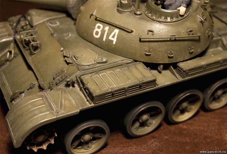

LestДата: Воскресенье, 05.12.2010, 21:55 | Сообщение # 25
Сообщений: 408
Репутация: 10
Продолжу историю.
Сделал тонировку + начало везеринга.
Попытался покрасить тамиевскую фигурку..
Прикрепления: 0478452.jpg (148.8 Kb) · 2574862.jpg (147.0 Kb) · 2582076.jpg (149.9 Kb) · 7879421.jpg (148.6 Kb)
PepelatzДата: Воскресенье, 05.12.2010, 22:03 | Сообщение # 26
Сообщений: 1388
Репутация: 110
Игнат, как я понимаю, тонировка щла так - грани темнее из-за протёртой краски, впадины светлее из-за набившейся пыли?
Хорошо получилось, я редко когда люблю смывку под пыль, но здесь неплохо выглядит.
DonaldДата: Воскресенье, 05.12.2010, 22:24 | Сообщение # 27
Сообщений: 2098
Как всегда класно!
Мне цвет базовый понравился,у меня на Т-62 он более зелёный,такой как у тебя мне больше нравится smile
Сроки отодвинули,так что успеешь на конкурс wink
LestДата: Понедельник, 06.12.2010, 10:08 | Сообщение # 28
Сообщений: 408
Репутация: 10
Pepelatz, не сосвем так. Тонировка как обычно,сверху пыль тонкими слоями. В некотрых местах тонировку усилю, чтоб не было так много былив щелях.
