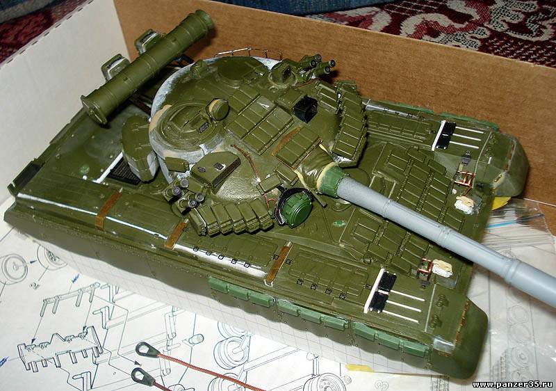

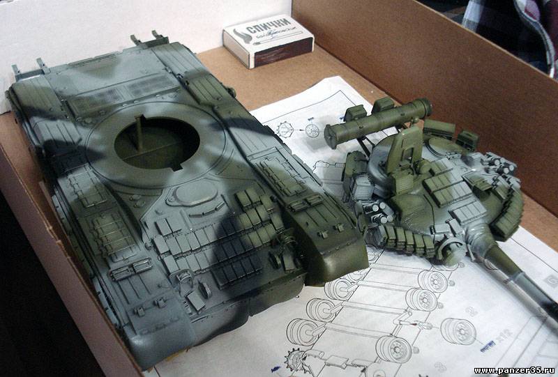

Приступил к окраске этого мучительного набора.
Корпус оставлен родной, он хорош тем, что низкий и даёт верный приземистый силуэт танка, у Скиф корпус высокий. Катки Скиф, применялся также набор травления Эдуард и трос Эурека, крюки SP Designes. Уголки под крепёж боковой ДЗ башни гнулись на инструменте Hold and fold.
Крепёж бревна надо опускать вниз, иначе оно не встанет на место.
Ведущие звёздочки надо расширить, вставит между их частями доширачный пластик в 1 слой.
Литое обрамление люка командира танка требует корректировки эпоксилином.
ДЗ надо размещать по фото, ДЗ на башне развёрнута в стороны от пушки, а не параллельна ей.
Надгусеничную полку надо сточить по ширине где-то на 0.7-1 мм, иначе бортовые экраны дадут некрасивую ступеньку с передними брызговиками.
Окрас взят с реальной машины номер 119, которая была отснята со всех сторон на каком-то показе техники. Но я не нашёл цифр 119 нужного шрифта, а также есть ещё один косяк - 4 боковых кирпича ДЗ на башне даны с очень большими зазорами и нанести туда номер нельзя, будет некрасиво.
Поэтому решил пойти против реализма и нанёс на борт номер танка из родной декали. Так, по-моему, смотрится интереснее, как гоночная машина!
На фото танк задут глянцем и ждёт смывки и сухой кисти.
Прикрепления: 5868816.jpg (131.1 Kb)

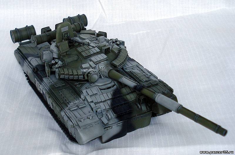

PepelatzДата: Воскресенье, 12.12.2010, 22:40 | Сообщение # 2
Сообщений: 1388
Репутация: 110
Прикрепления: 3337389.jpg (152.0 Kb) · 5844406.jpg (139.9 Kb) · 3483460.jpg (152.3 Kb)

Ну Миша, люибитель поковыряться smile
Эффектный танчик...

Да нет, не особо я любитель ковыряния, просто схватил эту модель в клубе ТМ недавно, думал в масксеть его обернуть и сделать чеченскую диораму, но потом унял пыл и просто постарался собрать настолько хорошо, насколько хватит рук и терпения. А без ковыряния с этим набором нельзя, его косяки настолько вопиющи, что на выходе получается не Т-80, а НЕВЕДОМОЕ.
На полке стоит Т-80УД, поставлю за компанию и газотурбинную 80-ку.
80-ка мой любимый танк из отечественной современки.

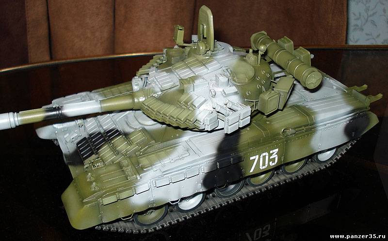

ЧетникДата: Понедельник, 13.12.2010, 12:26 | Сообщение # 5
Очень симпатичный камо. Только площадь черных пятен должна быть поменьше.
PepelatzДата: Понедельник, 13.12.2010, 15:09 | Сообщение # 6
Сообщений: 1388
Репутация: 110
да, сейчас смотрю и тоже вижу что черноты много. ну да ладно, модель и так сплошная фантазия и компромисс.

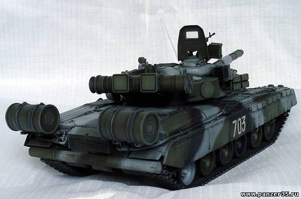

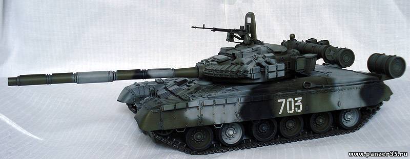

PepelatzДата: Суббота, 18.12.2010, 10:12 | Сообщение # 7
Сообщений: 1388
Репутация: 110
Ну вот как-то так получилось: темновато, надо ждать солнечного дня
Прикрепления: 6209361.jpg (107.8 Kb) · 7465670.jpg (118.7 Kb) · 5579562.jpg (133.8 Kb) · 2010545.jpg (100.6 Kb) · 1407889.jpg (139.1 Kb)

Yacha13Дата: Суббота, 18.12.2010, 13:01 | Сообщение # 8
Сообщений: 1558
Репутация: 266
А мне нравится. Я б заменил 3 прямоугольнух ящика на скифовские.
PepelatzДата: Суббота, 18.12.2010, 13:11 | Сообщение # 9
Сообщений: 1388
Репутация: 110
Я не увидел разницы между Скиф и Дрэгон. Скиф чем-то лучше?

Quote (Pepelatz)
не знаю как Звездовские, но СКИФовские короба АТ надо доводить до кондиции.

Quote (Pepelatz)
а чего, весьма симпатично! smile прицелы мне правда не очень понравились... датчик ветра, точно можно было заменить на СКИФовский (с доработкой).

PepelatzДата: Суббота, 18.12.2010, 13:52 | Сообщение # 11
Сообщений: 1388
Репутация: 110
Датчик ветра от скиф пошёл на Т-80УД, пришлось родной оставить, долепить ему боковины я не осилил.
Ствол родной.
Скифовские короба по-моему без задних стенок и тонкие.
А прицелы - это что и где?
Танчик35Дата: Суббота, 18.12.2010, 15:05 | Сообщение # 12
Сообщений: 2067
Quote (Pepelatz)
Ствол родной.
бюджетный вариант? smile
Quote
именно, поэтому я им приклеиваю заднюю стенку из пластика толщиной в 1мм, и стачиваю на половину отбортовку самой крышки.
Quote
как что? cool головки прицела-дальномера и ночного прицела, перед люком наводчика.

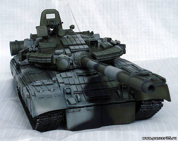

PepelatzДата: Суббота, 18.12.2010, 15:35 | Сообщение # 13
Сообщений: 1388
Репутация: 110
Под козырёк прицела наклеена плёнка от болванки, она просто не бликует под этими ракурсами.
Мне больше не нравятся триплексы водителя, не знаю как на них аккуратно сделать светлую кайму.
Я делаю из прозрачной папки прямоугольнички, крашу из в тёмно-фиолетовый прозрачный лак и клею на место.
А вариант был не совсем бюджетный, травление и трос купил, крючья ещё, да и вообще модель стала симбиозом двух наборов.
Но вот на ствол почему-то не стал тратиться.
Сообщение отредактировал Pepelatz - Суббота, 18.12.2010, 15:36
PepelatzДата: Суббота, 18.12.2010, 17:28 | Сообщение # 14
Сообщений: 1388
Репутация: 110
Правая фара была закрашена на фото, с которого сделал. Я это повторил.
МТО да, надо было сделать точнее.
А щитку я простил кривость, главный косяк - он в нижней половине состоит из брезента.
Fjbtl_210Дата: Суббота, 18.12.2010, 21:50 | Сообщение # 15
Сообщений: 1818
Кажется мне, что темновата выглядит окраска, на фото прототипа намного светлее камо. wink
На счет щита, я выкладывал же в сети реальные размеры сего дивайса.
