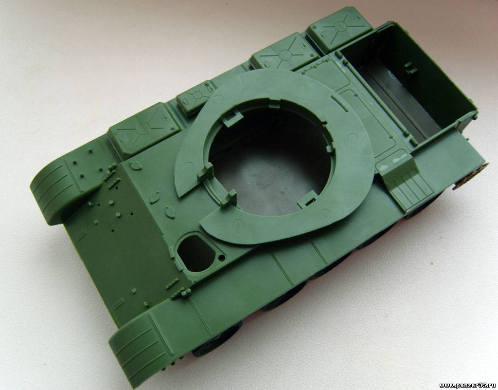

Знаю, знаю, тамия на голову лучше и более копийна чем эти дрова. Но модель мне дали "возродить из небытия" Начата она была не так давно и сделано там немного, но очень неаккуратно dry . Хотелось бы узнать хотя бы базовый список доработок, чтобы привести эту модель в более-менее божеский вид (даже о 90% копийности речи не веду). Так что прошу постить сюда все, что может мне помочь, надеюсь общими усилиями мы превратим эту кучку пластика в что-то похожее на т-55 biggrin
вот что сделано:
Прикрепления: 5667321.jpg (110.8 Kb) · 3931789.jpg (125.7 Kb)
Fjbtl_210Дата: Среда, 05.01.2011, 11:44 | Сообщение # 2
Сообщений: 1818
Привет Славик, ну и бревнышко тебе попалось smile
Хотя если подумать..., может замутить тебе на его базе тягач? Типа БТС-2 или БТС просто.
Доработки:
1. срезать все на ВЛД и востановить все заново.
2. заменить все болты на болты от Мастерклуба.
3. ограничители гусянки, те каторые сверху расположенны выглядят убого, спилить и сделать самому.
4. сделать поручни на баках, срезать на полках крепежи и сделать их более тоньше, провести топлевопровод, сделать крепежи баков к ребрам жесткости.
Сделай фотку кормы, хочется посмотреть что там можно замутить...

VyachSimoДата: Среда, 05.01.2011, 11:56 | Сообщение # 3
Сообщений: 816
Репутация: 113
С кормой вообще тихий ужас wacko придется все срезать и переделывать, но мы же не ищем легких путей, да? biggrin

kot94Дата: Среда, 05.01.2011, 12:47 | Сообщение # 4
Сообщений: 119
Слава, доброго дня.
Сяду понаблюдать за пилением.
Сам собирал и Скифовскую полстопятку (да и Тамиевскую тоже), так, что удачного пиления wink
Что сразу вспомнилось - выштамповка на доп. топливных баках должна быть не внешняя (как у Скифа), а внутренняя.
Ну и топливопроводы не помешают.
С уважением, Никита.

CadetДата: Среда, 05.01.2011, 14:48 | Сообщение # 6
Сообщений: 97
Итак, попробую внести свое "мяу".
Во-первых, все не так плохо. Доработок требуется море (по опыту сборки Тип-69-II от Трампа, проще - китайского клона Т-54 для Ирака). Но-как поет Расторгуев - Поле боя держится на чем? Правильно - на танках.
Наряду с высказанным Коллегами, советую.
1. Ванна корпуса у Трубачевской линейки Т-54/55 миллиметров на 5 выше нормы (подходя с позиции масштаба и пропорций). В связи с этим - спилить сверху эти 5 мм. Это вызовет необходимость переноса осей ленивцев также на 5 мм ниже.
2. Ведущие колеса - чуть меньше диаметром, чем опорные катки (менять, не иначе).
3. По части "домиковости" - башни трамповских 54/55-"домиковый" профиль прослеживается разве что у вышеназванного "китайца". Если есть башня от СКИФа - она предпочтительней.
4. Ну и - старый, проверенный, не всеми признаваемый, но пользуемый рецепт. Там, где ну очень много косяков, а устранить их нельзя, или можно, но...Их можно задрапировать или завалить чем-либо (но не увлекаясь и соблюдая жизненные правила). К примеру-закрытая куском брезента башня со всеми прицелами-приборами - нонсенс, как и куча канистр там, где они слетят при первой же возможности.

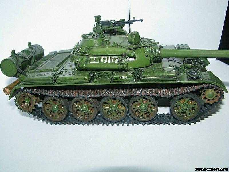

trap941Дата: Среда, 05.01.2011, 17:20 | Сообщение # 8
Сообщений: 232
Репутация: 10
То что помню:
- "окно" для спаренного пулемета и прицела переделать
- надо (можно) сделать крюки на башне,
-можна катки попробовать исправить, топливная система "оживит" ЭТО smile
- маска пушки - однозначно надо,
- рычаг управления "Луной" не помешает да и сама "Луна" не фонтан - переделать крышку - это минимум
- ограждение фар
- про выштамповку на баках уже говорилось...
я сотворил из Скифа что-то такое вот :)... еще в процессе, пока творческий застой...
$IMAGE2$
Прикрепления: 3514425.jpg (170.4 Kb)
trap941Дата: Среда, 05.01.2011, 17:22 | Сообщение # 9

что-то с одной фоткой не пошло, повторно вставляю
Прикрепления: 5946593.jpg (168.7 Kb)

trap941Дата: Среда, 05.01.2011, 23:49 | Сообщение # 11
Сообщений: 232
Репутация: 10
Quote (Слава)
Отличная 55ка получилась!(только вот больно глянцевая)
спасибо, глянцевая, посколькуеще в процесе smile
