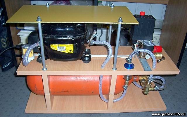

ну и немного не по теме, за последнее время пока не работал с моделью закончил компрессор smile
теперь чередь за аерографом

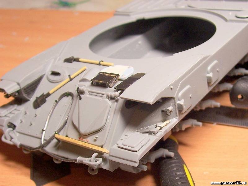

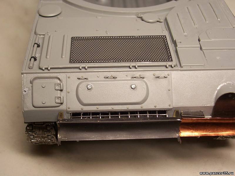

чуть приблизился к завершению стройки (далековато однако пока)
на сегодня сделано следующее
- трос (из тормозной системы велосипеда)
- заменил черенки лопат на самодельные из зубочисток, а сами лопаты из набора травления
- ручка топора из спички
- сделан новый аварийный люк отделения управления, который соответствует модификаци В1 (над мех.водом, из доширака - 3 слоя)
- бонки для крепления запасных траков из игды от шприца
- проводка к передним габаритам
- сделана тяга балансира люка мехвода
- и по левому борту возле переднего габарита сделал сварные швы, по кожуху что выше еще надо доделать их
Нелегко оказывается с травлом работать без гнулки :(, на перспективу надо что-то придумать

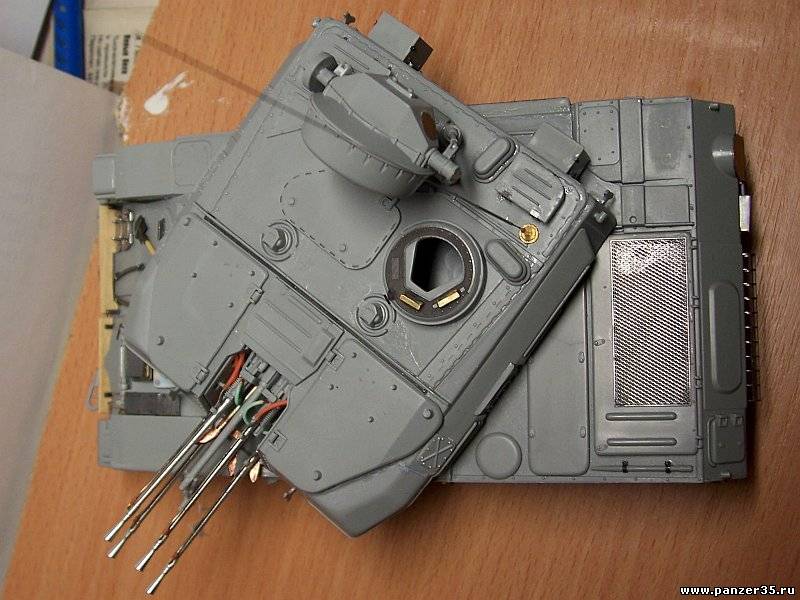

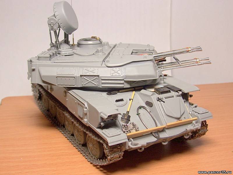

Всем доброго дня, продолжаю работать с Шилкой, пока никаких глобальных переделок - "борьба" с мелким травлением smile
правда такими темпами на конкурс могу и не успеть :(, вчера на сухо сложил что уже есть, может кто заметит что не так - буду благодарен

ЧетникДата: Вторник, 22.03.2011, 11:57 | Сообщение # 64
Постарайтесь успеть. Модель очень интересная, и собрана отлично.
PaKOTДата: Вторник, 22.03.2011, 12:04 | Сообщение # 65
Сообщений: 96
Репутация: 5

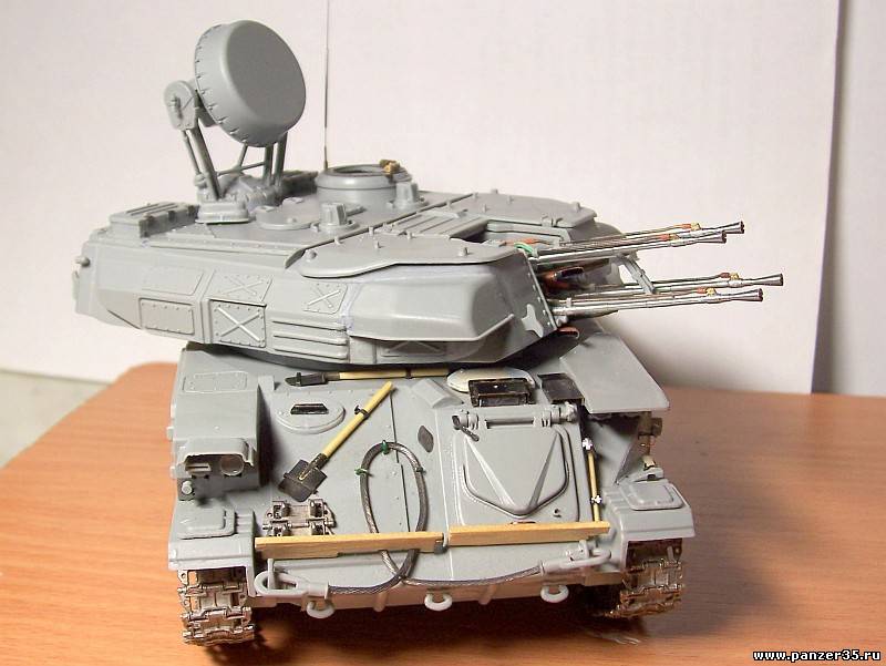

trap941, красиво выходит, респект !!! Про различтные ручки говорить не буду, понимаю пока еще "руки не дошли " biggrin , но думаю для модели такого уровня, ящики находящиеся по бокам антенны РЛС, надо бы поднять, ибо на прототипах они подняты от плоскости башни на коротеньких втулках.
trap941Дата: Вторник, 22.03.2011, 12:18 | Сообщение # 66
Сообщений: 232
Репутация: 10
Четник,
не все от меня зависит :(, постараюсь
PaKOT,
хм, я уже думал, но вряд ли буду отрывать - очень крепко залито клеем, да и косяков там остается много, успеть бы - корма чего только стоит :), хотя посмотрю, если не впишусь в временные рамки конкурса, может еще попилю, хотя меня тянет к незавершенным БМД-шным машинам smile
Dim34Дата: Среда, 23.03.2011, 00:53 | Сообщение # 67
Сообщений: 1009
Репутация: 43
По матчасти ничего сказать не могу, т.к. не специалист, но сборка модели очень понравилась. Шанцевыйинструмент и стоволы - на мой взгляд, просто шедевр! Удачи!

trap941Дата: Четверг, 24.03.2011, 10:28 | Сообщение # 69
Сообщений: 232
Репутация: 10

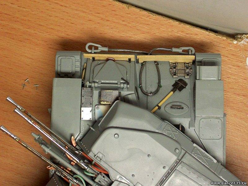

Всем доброго дня,
приступил к работе над кормой, пробую немного оживить мелочью, для начала болтиков добавил и крепление ремней, еще сделаю петли инструментального ящика (так кажись он называется smile ) и замки крепления лопат на нем
вроде крепление ремней немного переразмерены - но как ни мучился меньше не вышло :(, оставлю как есть
Прикрепления: 4659978.jpg (103.7 Kb)
PaKOTДата: Четверг, 24.03.2011, 11:17 | Сообщение # 70
Сообщений: 96
Репутация: 5
trap941, на крышке моторного отсека, петли будешь делать нормальные или эти заготовки "драгоновские" оставишь ? biggrin
trap941Дата: Четверг, 24.03.2011, 11:30 | Сообщение # 71
Сообщений: 232
Репутация: 10
PaKOT,
если буду видеть что на конкурс не успеваю - переделаю, и еще много чего... там з башней еще работы...

Quote (trap941)
закончил компрессор
Видно подошел основательно к вопросу, НО масловлагоотделитель подключен наоборот (у меня такой-же). Вверху вход, воздух попадая внутрь отбрасывается на стенки и всякая шняга стекает по ним вниз, где есть клапан для стравливания этой бяки (под давлением мухой вылетает) . Воздух без крупных примесей проходит через фильтр и уже полностью очищенный вниз .
У тебя воздух с маслом будет подыматься по шлангу вверх - через фильтр конденсат не пройдет и будет стекать вниз, где и будет скапливаться внутри шланга. У меня на синей крышке стоит стрелка направления воздуха.
Я бы еще и воздушный фильтр на входе компрессора перевернул, чтобы пыль скапливалась на дне фильтра, а не на фильтрующем элементе.
Учи матчасть, Петька, а то бьют больно!

Yurashik,
по мне так по теме - Шилку то я собираюсь аэрографом красить
описано принцип работы верно...
НО у меня ВХОД ВНИЗУ smile проверено продувкой воды,
может наши фильтры просто на вид одинаковые? у меня такой вот производства MIOL http://www.miol.com.ua/popup_image.php/pID/1290
Quote (Yurashik)
дельный совет, спасибо посмотрим
