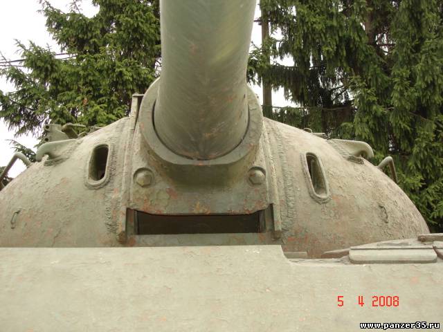

Народ, нужна помощь, нужны картинки Т-54А в близи, чтоб можно было расматреть все детали танка. Буду очени признателен.

madwolfДата: Понедельник, 17.01.2011, 21:24 | Сообщение # 29
изгнаный
Сообщений: 498
Репутация: 13
Витя, Учтите что Т-54 обр. 1951 г. и Т-54 Б это никак не Т-54А(объект 137Г) обр 55 года .

madwolfДата: Понедельник, 17.01.2011, 21:28 | Сообщение # 30
изгнаный
Сообщений: 498
Репутация: 13
Надо такую книжечку в 2х частях качнуть из сети
