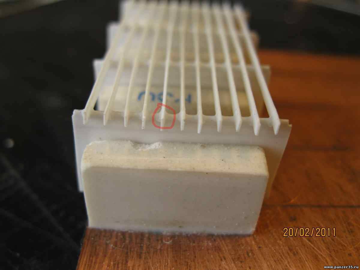

Я использовал самый тонкий , какой у меня есть листовой полистирол - для горизонтальных полос 0,3 , для вертикальных 0,5 . Просто на фото макросьёмка искажает biggrin , в реале они выглядят нормально для своего масштаба thumbup
За предложение помощи спосибо, только в чём?... в изготовлении решёток? так я свою поточную линию организавал , и технология изготовления у меня несколь иная чем у тебя. А вообще классно у тебя выходит.
вот примерно так они выглядят на примерке корпуса
а это стопочка заготовок
Прикрепления: 5238895.jpg (160.1 Kb) · 5909742.jpg (162.4 Kb)

Андрей Один вопрос по твоей тхнологии - когда ты склеишь решётки как ты отрезаешь лишнее, (наверное это самое сложное дело в твоей технологии?)
Прикрепления: 5026160.jpg (40.3 Kb)
FryonДата: Вторник, 01.03.2011, 15:52 | Сообщение # 36
Сообщений: 53
Это по моему просто заготовка, а потом сверху планка приклеивается и вся конструкция собрана.. К нижним пластинам как я понимаю они не приклеены, а просто вставлены

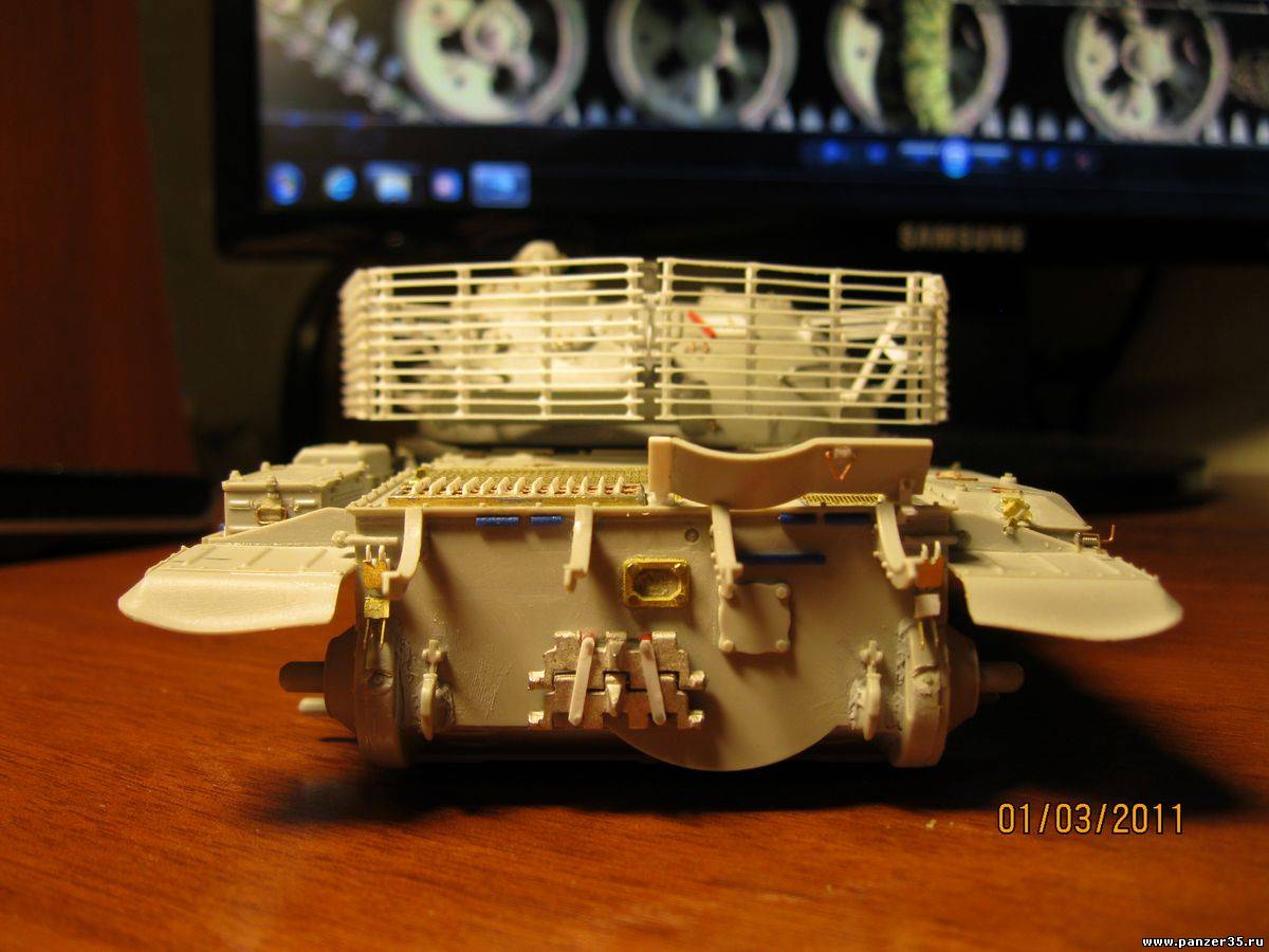

Сначала по поверхности подравниваю надфилем,как с внутренней стороны решёток так ис наружи.Лишнее обрезаю ножницами-это по ширене вертикальных планок,а по длинне обрезаю модельным ножиком.Да ещё один момент долго ломал голову как сделать что бы решётки не вело ,оказалось всё элементарно.Когда решётка собрана на модельном клею и просохнет,места стыков необходимо промазать супер клеем и всё,за одно эмитируем сварку.Одновременно делаю две решётки за день.
Ну как то так...

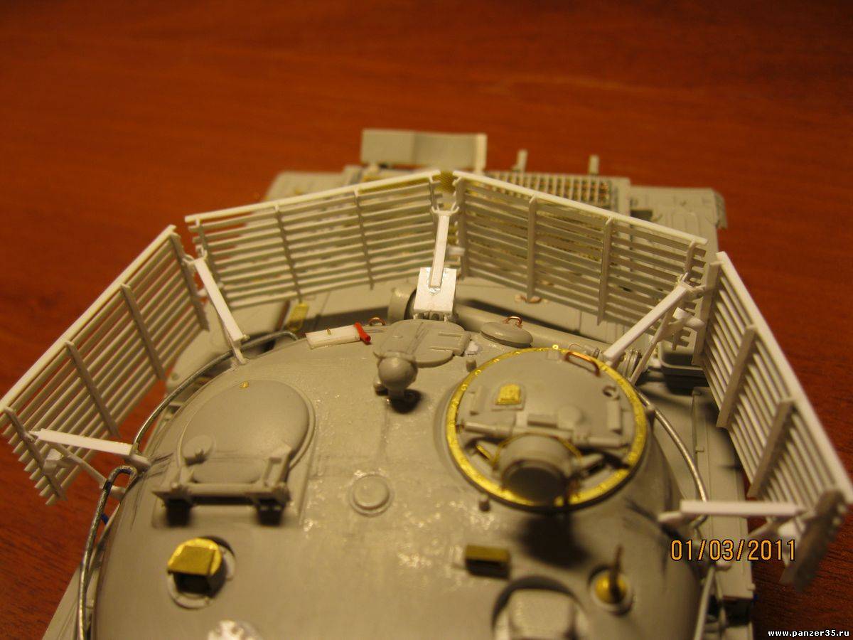

pdb18Дата: Вторник, 01.03.2011, 16:30 | Сообщение # 38
Сообщений: 64
Ещё немножко фотографий.Бортовые экраны сняты(все экраны съёмные для удобства).
Прикрепления: 8487224.jpg (127.9 Kb) · 4786016.jpg (128.0 Kb) · 9046425.jpg (127.8 Kb)
С уважением Андрей.
madwolfДата: Вторник, 01.03.2011, 19:06 | Сообщение # 39
изгнаный
Сообщений: 498
Репутация: 13
pdb18, А не дадате фото или чертеж с которого делались крепления Экранов на башню,особо интересует крепление ниже люка выброса гильз wink

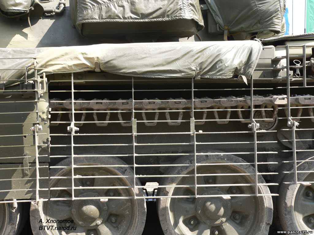

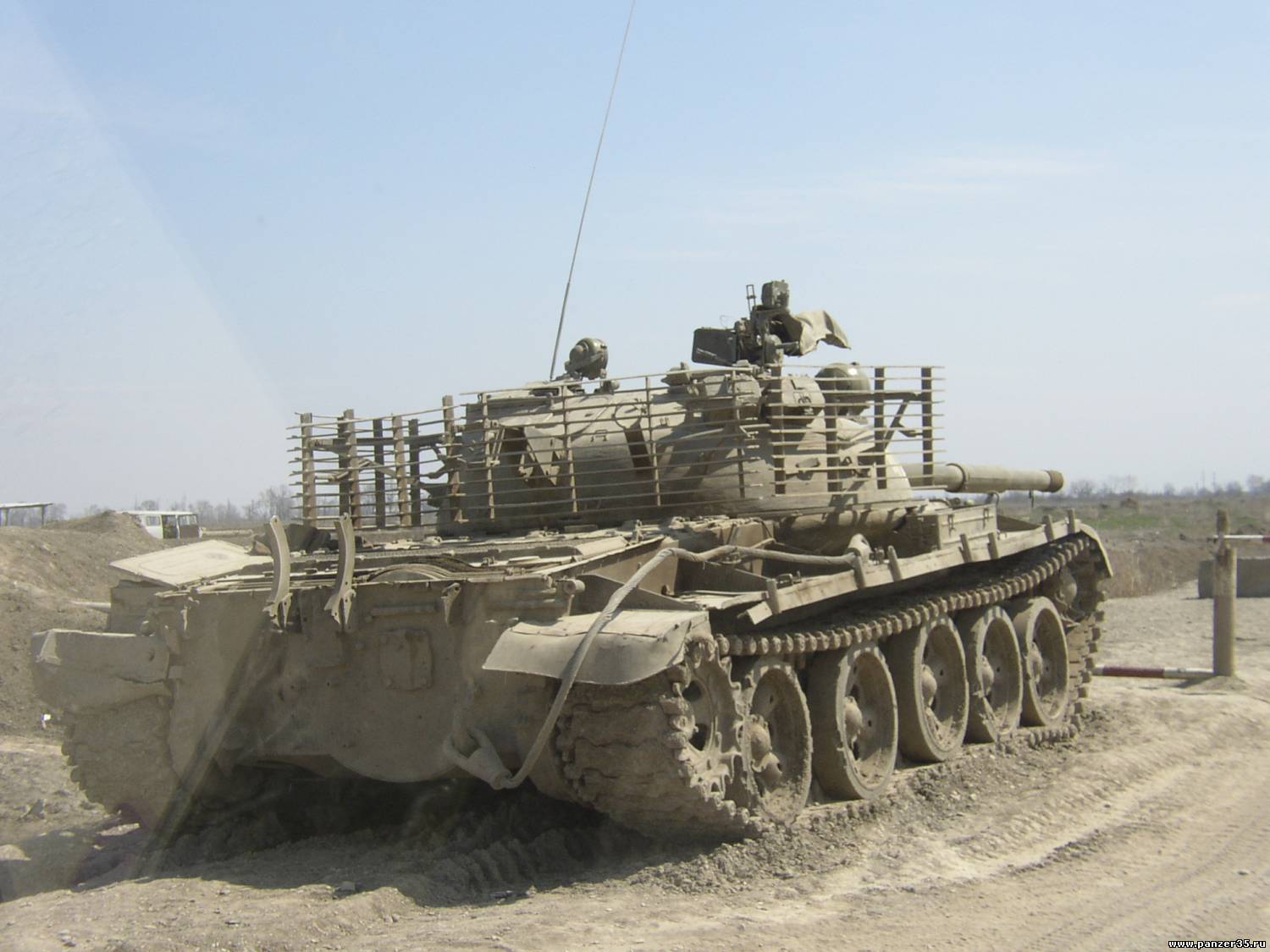

alexjansenДата: Среда, 02.03.2011, 14:21 | Сообщение # 41
Сообщений: 99
Репутация: 43
Андрей, небольшое дополнение по поводу бортовых решоток, Они ,как я понял, имели два вида крепления, как ты сделал и другой вид более распостранённый на фотографиях
но обрати внимание на одну вещь, оба вида крепления крепились к уголку, а потом этот уголок уже крепился к надгусиничной полке.
Ты будешь вносить это изменение в свою конструкцию?
madwolf на первой фотке хорошо видно то что тебя интерисовало.
Прикрепления: 2798114.jpg (139.8 Kb) · 6820467.jpeg (351.2 Kb)

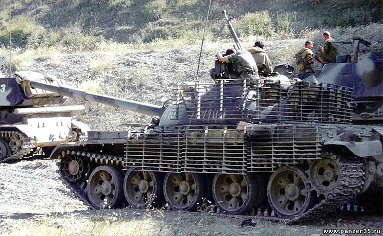

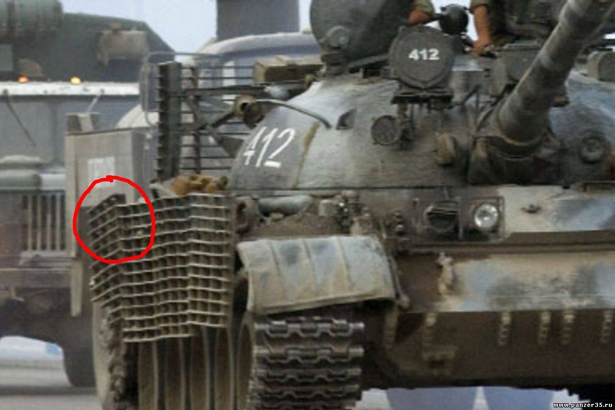

pdb18Дата: Среда, 02.03.2011, 15:44 | Сообщение # 42
Сообщений: 64
Александр Спасибо за 1фото,понятия не имел про этот уголок.Переделывать конечно буду.Про реальную толщену экранов прошу поверит на слово(давно где то читал)5мм.
Про выбор крепление бртовых экранов то на прототипе по моему мнению скорее всего то что я выбрал,
экран как то странно задран в верх и довольно сильно.
Думаю это одно подразделение с 412,фото из Осетии.
Хотя может я и ошибаюсь.
Прикрепления: 5995343.jpg (101.2 Kb) · 4427405.jpg (97.1 Kb)
С уважением Андрей.

alexjansenДата: Среда, 02.03.2011, 18:48 | Сообщение # 45
Сообщений: 99
Репутация: 43
По поводу толщены не спорю, сам точно знаю , что экраны делали из мет. полосы 5мм. но у меня тоньше 0,3мм нет полистирола.
Ещё раз по поводу крепления - вот фотка танчика, наверное он из одной бригады что и твой 412
Прикрепления: 8931272.jpg (131.3 Kb)
