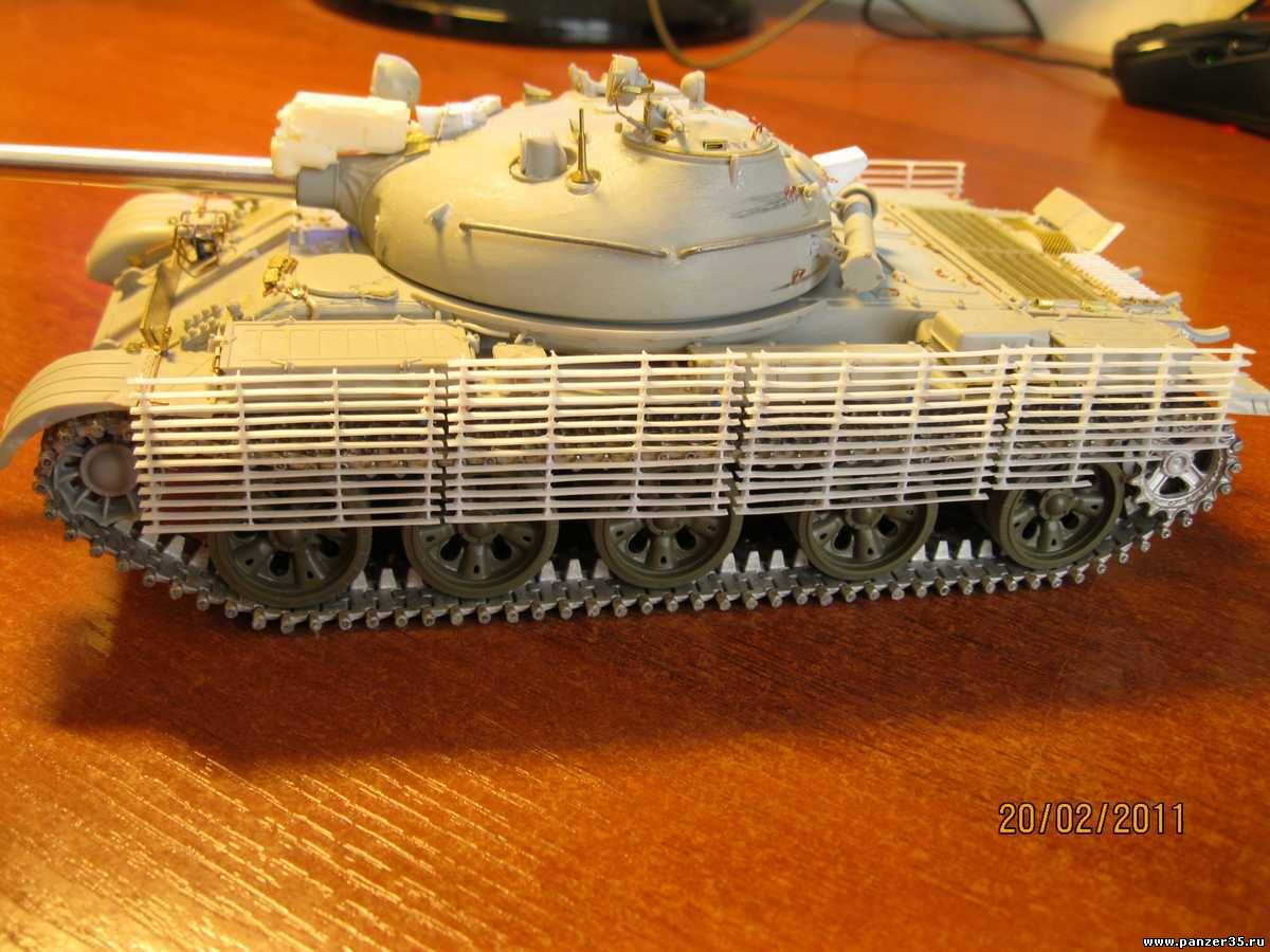

После долгого поиска прототипа решил делать вот этот
Прикрепления: 6117335.jpg (92.6 Kb) · 1103573.jpg (123.1 Kb) · 5937134.jpg (123.1 Kb) · 4301915.jpg (143.1 Kb)
С уважением Андрей.

pdb18, Андрей,Работа выглядит впечатляюще!
Можно поподробнее узнать про доработки, что чего и как. И менялась ли геометрия башни, корпуса?
С уважением, Юра

Башку слегка подправи со стороны заряжающего.Сначала ппосчитал не нужным доробатывать (переделывать) надммоторную плиту.Потом пожалал,но было уже поздно.

Впечатляет. Будете делать решетки на башне?

Катки от Т-55 Тамии, травло от вояджер,Траки РМШ фруил.
А так делаю экраны.
Корма ити её,надо переделывать.
Добавлено (23.02.2011, 12:07)
Перенделывал не многое,швы на влд,подправил люк мехвода,на фото видно,Ну и тем кто будет делать Т-62 необходимо передлывать надмоторную плиту.
Добавлено (23.02.2011, 12:14)
Решетки на башню уже готовы,делаю крепёж.

Здорово получается!Доработки впечатляют! smile
Только левый передний поручень на башне кривой wink

Аккуратная работа, очень нравится.
А коробку проводки для лазерного дальномера из чего делали?
А под доработкой кормы что подразумеваете? Что переделывать надо?
