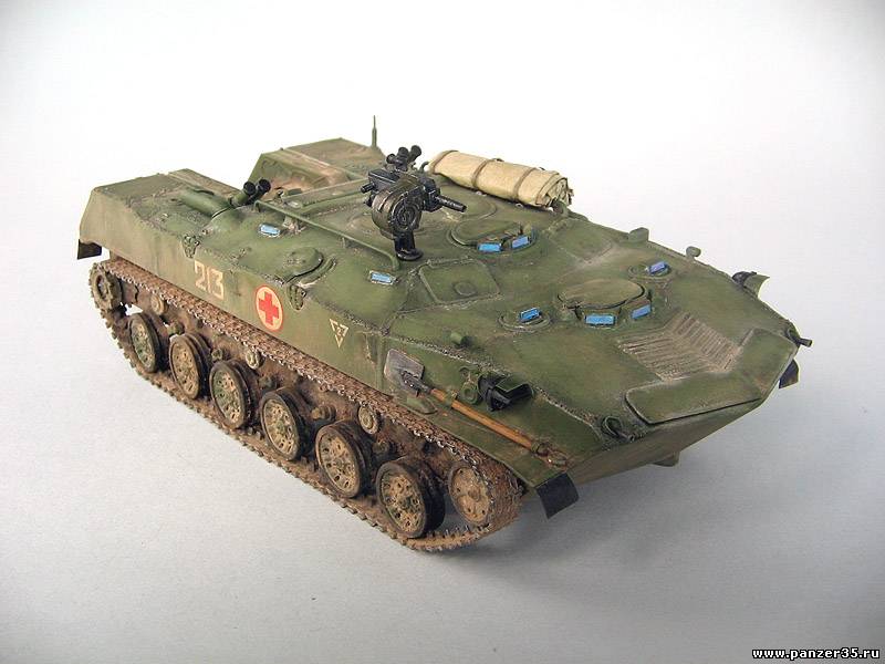

Berkut916Дата: Вторник, 08.03.2011, 18:51 | Сообщение # 19
Сообщений: 940
Репутация: 44
Вот моя фантазия когда то была. biggrin Санитарный да плюс АГС, для обороны типа. wink

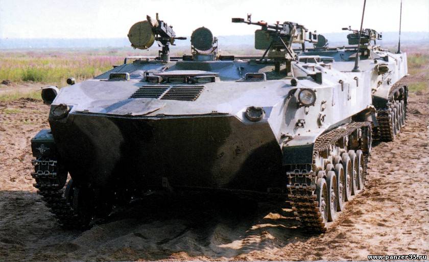

ВПМДата: Вторник, 08.03.2011, 19:03 | Сообщение # 20
Сообщений: 7
"...я не поверю пока не увижу на фото бтр-д без вооружения,идущий колонне."
БТР-Д, это всего лишь бронетранспортер и штатное вооружение у него два курсовых ПКТ. По штату по одному БТР-Д находится в управлении каждой парашютно-десантной роты. Это транспортное средство старшего техника роты, которая возит всякий скарб, забчасти и харч в купе с Газ-66 старшины роты, который так же имеется в управлении роты. Ни ЗУ, ни АГС-17 в управлении нет.

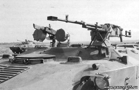

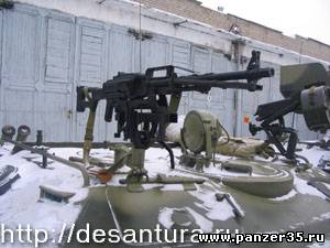

ВПМДата: Вторник, 08.03.2011, 21:29 | Сообщение # 25
Сообщений: 7
Варианты с АГС-17, ПКМ, Утесом и Печенегом.

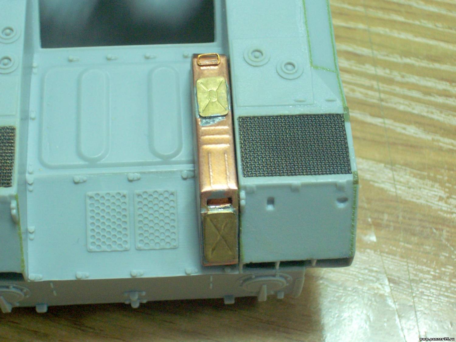

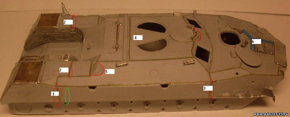

trap941Дата: Пятница, 11.03.2011, 09:39 | Сообщение # 29
Сообщений: 232
Репутация: 10
kot94,
Quote (kot94)
Не стесняемся и критикуем то, что сделано.
Привет, Никита
попробую немного внести конструктивной критики (на мой взгляд smile )
1. сварной шов должен быть смещен вперед - приблизительно где зеленый овал (с ругой стороны аналогично)
2. эти два шва вроде лишние (надо смотреть по фото)
3. шов должен идти не по "грани" а смещен чуть назад (хотя может так и есть а я не разгледел)
4. сварной шов должен идти впрытык к поперечной балке кажись с обеих сторон
5. а вот вокруг основания трубы воздухозабора (та вроде называется) надо шов
6. ну и на носу по центру сварного шва не должно быть
7. и основание ком.башенки сперед я б тоже "обварил"

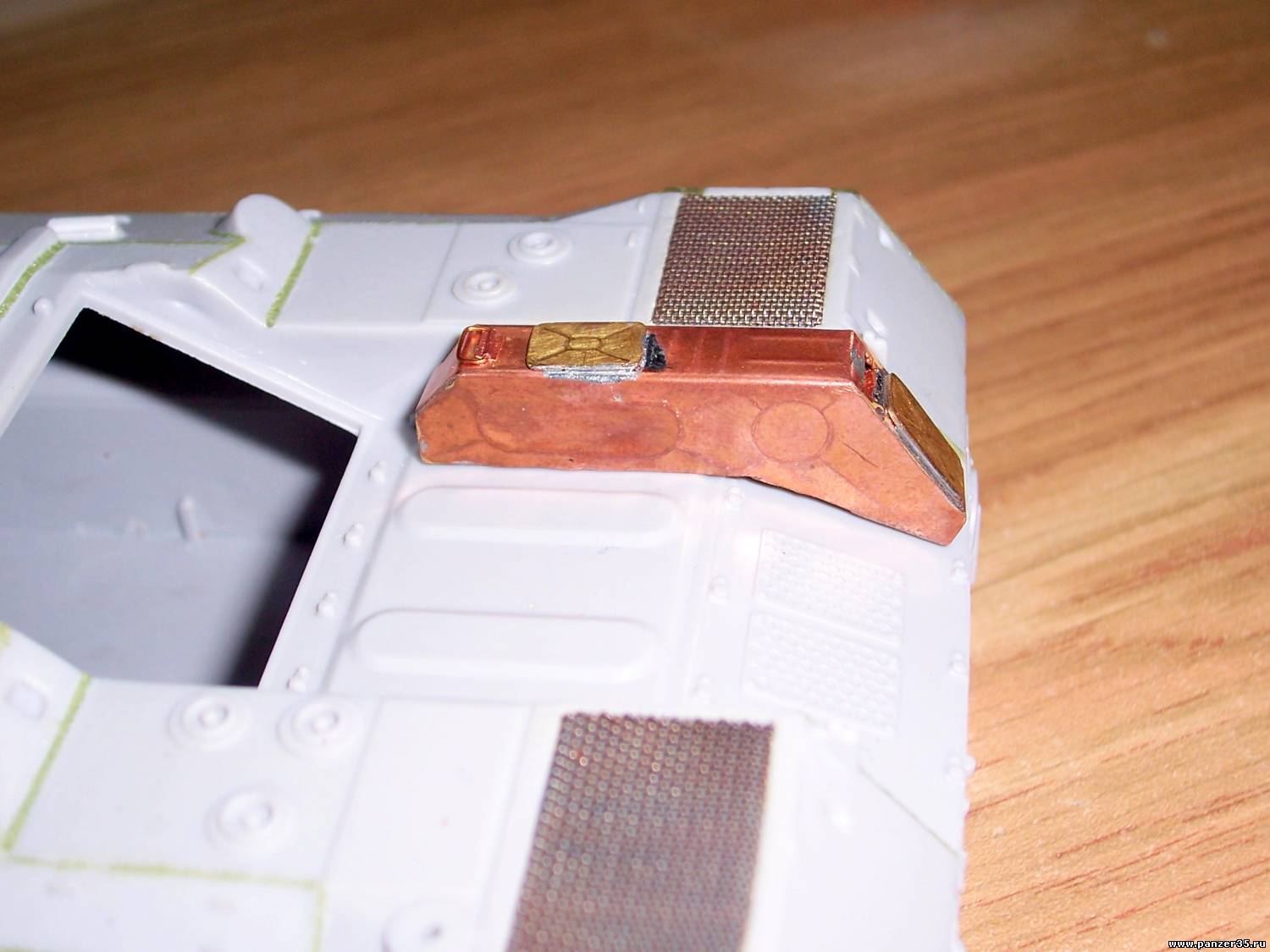

А в целом неплохо переделано все, очень понравился отбойник свинцовых брызг - поделись технологией (на своих БМД надо сделать)
ну и ящики ЗИП я бы переделал, я пока сделал один такой - пару испортил и выбросил smile
в М-Хобби 55 2004-09 немного по БТР-Д + чертеж
Удачи в постройке, закончу Шилку - вернусь тоже к своим десантным машинам
Прикрепления: 9002085.jpg (34.3 Kb) · 1459893.jpg (109.4 Kb) · 6448082.jpg (138.6 Kb)
Сообщение отредактировал trap941 - Пятница, 11.03.2011, 09:49
kot94Дата: Пятница, 11.03.2011, 12:51 | Сообщение # 30
Сообщений: 119
trap941,
приветствую!
Сергей, спасибо за комментарий.
Так-с:
1)этот шов перенесу.
2)уберу.
3)этот шов так и останется.
4)ага, точно, с обеих сторон... проглядел.
5)ок, добавлю.
6)там сварного шва и нет, белый просвет - это линия сгиба пластика.
7)глянем
По отбойнику - да в общем просто брал фото и чертежи и делал по ним. Описывать особо и нечего.
Могу позже нарисовать схемку тех операций, которые я выполнял при создании отбойника.
