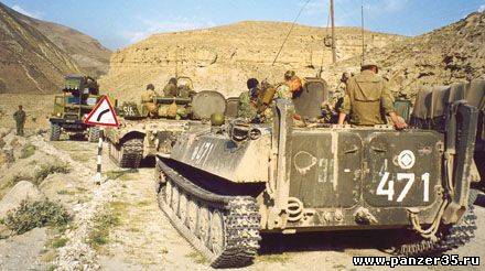

ЧетникДата: Пятница, 09.12.2011, 14:59 | Сообщение # 63
Думается мне, это стандартный 3-х цветный камо
Прикрепления: 9040611.jpg (71.5 Kb)
CimbikДата: Пятница, 09.12.2011, 18:38 | Сообщение # 64
Сообщений: 1521
Репутация: 66

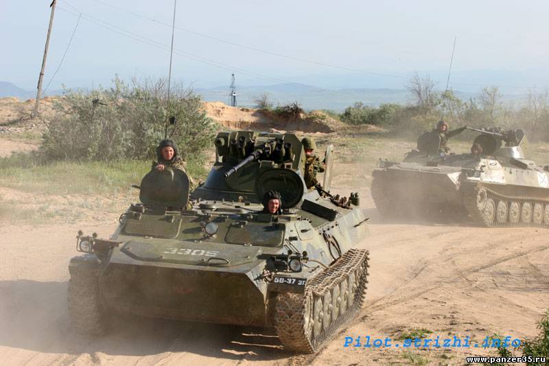

Вот такую еще фотку нарыл
Прикрепления: 7962557.jpg (45.8 Kb)
ЧетникДата: Пятница, 09.12.2011, 18:40 | Сообщение # 65
Ну фото простых МТЛБ у меня немножко есть... если нужно, могу выложить... только они никак не пересекаются с 6МА.
